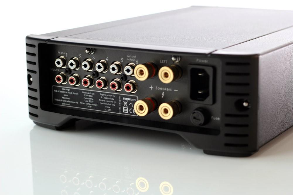

Vanskelig å si, men regner med du vet at en Rega Brio er en ren analog integrert forsterker?
Så hvor god en slik oppgradering vil fungere i praksis kommer vel også litt ann på hva slags kilder du pleier å bruke din Marantz 610 sammen med i dag.
Cartman 9090
21.11.2021
25
Tromsø
Jada vet at den er helt enkel. Bruker i hovedsak tv med musikkapp via digital utgang som lydkilde.
Håkon_Rognlien
7.046
12.356
Rega har kun analoge innganger, du vil med andre ord også behøve en DAC før dette fungerer. Men at det vil være en lydmessig oppgradering, er jeg rimelig sikker på.
Merk ellers at Rega-forsterkeren heller ikke har noen utgang for subwoofer.

Var ikke klar over at den mangler utgang til woofer... 😬 Det var jo et minus tross alt 😳 Spiller ikke så heftig at effektforsterker er løsning.. Eller blir lyden forbedrer selv om man ikke trekker masse effekt ut av den?

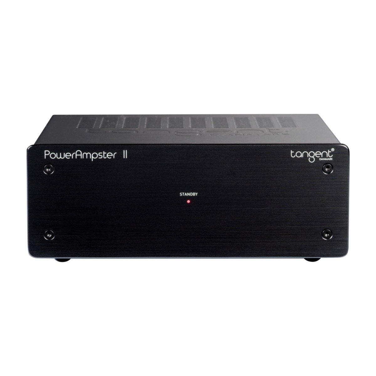

Hva med denne? Hvordan kan en effektforsterker veie bare 2 kg.. 😬

Den har jo ikke mer effekt enn du har nå tenker jeg, vil du kjøpe to og brokoble? Da må du ha en forforsterker også da din Marantz vel ikke har preout terminaler....

Ser jo ut som Marantz til trådstarter har Audio Out. Antok at dette var pre (volum basert utgang), men sikker er man jo selvsagt ikke. :unsure:
Generelt, Klasse D forsterkere er lette og fine.
For mange så er dette med tyngde et stempel på iboende god lyd/kvalitet, selv om det ikke autiomatisk er sant.

Audio ut er generelt bare en utgang til f.eks. kassettspiller eller noe annet, med låst volum, preout er alltid beskrevet som preout og har variabel volum, denne kan da brukes til effektforsterker, subwoofer eller liknende.

Ser egentlig etter noe optimalt mtp at forsterker må helst være så kompakt som mulig
