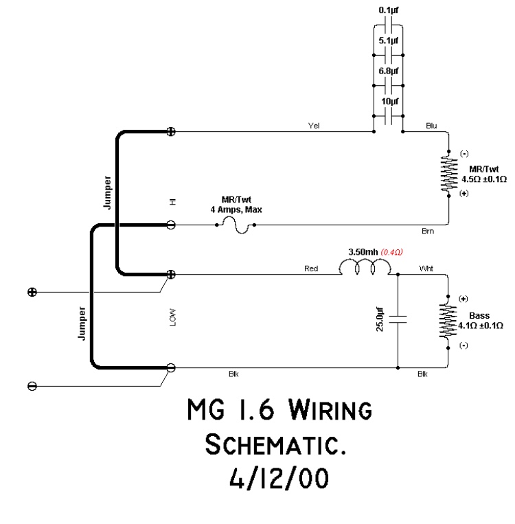

Jeg oppgraderer Magnepan 1.6 QR med nye delefilterkomponenter og lurer på følgende: Jeg tenker å bytte ut spolen og har en foliespole på 3.3 mH - kan den erstatte eksisterende på 3.5mH? Hvor mye endrer delefrekvensen seg? Jeg har en foliespole på 0.22 mH- kan den settes i serie og dermed få 3.52 mH?

Du kan ,De bør i tilfelle ha samme leder areal . jeg gjør det av og til bare for å teste .
Hvis du vet resten av verdiene for filteret kan du legge dem inn i en x -over kalkulator og se at det sannsynlig vis ikke dreier seg mer enn noen Hz

Takk for svar- jeg har lett fram et skjema av delefilteret og ser at det er satt opp med 3,3 mH på en versjon , 3,5 mH i en annen. Så kanskje trenger jeg ikke den 0,22 mH spolen⁉Jeg prøvde å legge inn verdier i den kalkulatoren du henviste til men lurer på hvordan du bruker den når filteret er både 1.ordens ( diskant) og 2.ordens i bass?
