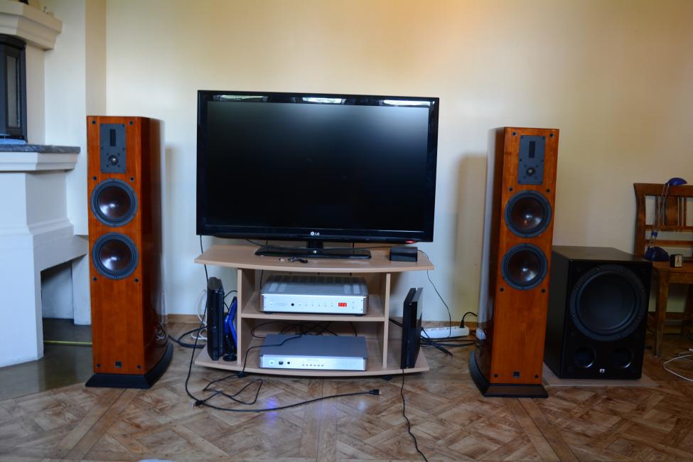

Får se om/når jeg prøver ut dette, driver for tiden og ekperimenterer litt med plassering av subwoofer. Skjønner tegninga, men blir ikke det litt 'jalla'?
Hva blir best med tanke på plassering av subwoofer, ved siden av høyttalerne eller bak der hvor jeg sitter? Er også usikker på om jeg har gjort en dårlig handling når jeg flyttet høyttalerne til den andre veggen i rommet (står en peis i hjørnet, med et klesskap 1,5 meter unna), i all praksis kan vel det fungere som en 'vegg' for lyden. Bare spekulasjoner fra min side dog. :p
Er det en eller to subber du har?
Har kun én subwoofer nå, har vært inne på tanken å utvide, men for nå får én være nok. Sikler litt på SVS PB-12 Plus/2, men 'jordskjelv' i en boks er ikke noe jeg trenger pr. dags dato. De henger bra på Helicon 400 dog, så det er en fin sub å kombinere med mine høyttalere. :)

Ja, det begynner å komme seg nå. Har akkurat flyttet stereoen fra en langvegg til den andre, kan ikke høre noen lydmessig forskjell, men eksperimenterer med å flytte rundt på sub. Akkurat nå er den plassert mellom stolene foran stereoen, Helicon 400 står lenger fra hverandre (de sto veldig tett hverandre før grunnet plassmangel). Det kan virke som sub ved siden av høyttalerne og sub foran høyttalerne (rettet mot høyttalerne) fungerer like bra.

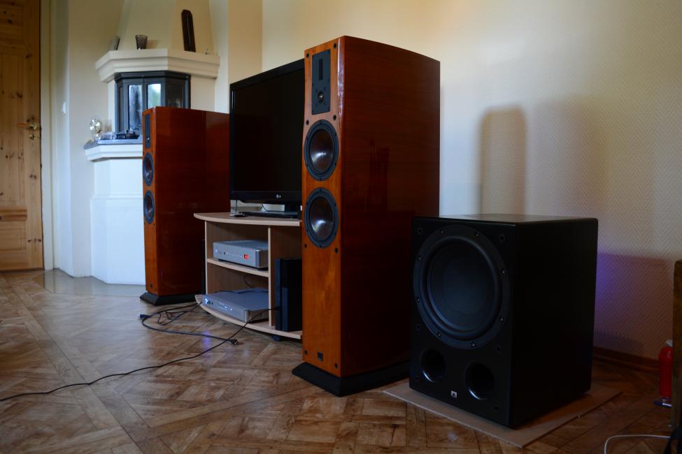

Jalla? å ha høyttalerledning til sub? Kommer an på hva du liker best, å ha en signalkabel med ikke så bra lyd eller høyttalerledninger med bedre lyd? :p
Plasser den hvor den låter best..hehe..hehe fordi det ikke alltid går.
-du kan sette den der du sitter..så kryper du rundt på gulvet og hører hvor det er best og der setter du den..
Men vi som har dame må gjerne ha den fremme ved anlegget en plass :p Usikker om du har det problemet hehe..

Hadde besøk av en kompis i går som mente suben var litt malplassert, mulig han har rett, skal flyttes frem til høyttalerne for å se om det løfter inntrykket mitt. :)
Så lenge 'dama' vet at jeg flytter om 3 uker så tror jeg ikke plasseringen av en liten sub er det største problemet vi har. Tough times, mate! :-\

Det er ved slike justeringer måleinstrumenter kommer godt med.
Siden du har en sub, så ville jeg ha prøvd med subben så nærme midt imellom høyttalerene som mulig. Helst med samme avstand fra element fra sub og høyttalerene til øret. Som regel ikke mulig desverre.

90cm fra vegg sier du? Vent litt skal regne på det.

Skulle gi en kansellering ved ca 100hz om jeg ikke har regna helt feil.
Selv om du øker DB nivået så vil du ikke få mer ved kanselleringen. Har du andre avstander fra element til hard flate som er feks 45cm? Eller 180cm?
Hva er avstanden fra øret ditt til bakvegg ?

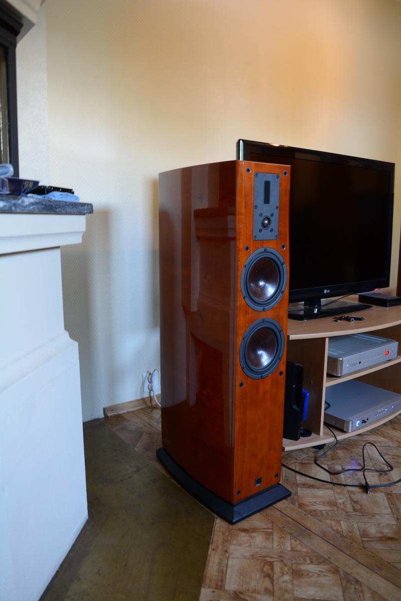

Avstand fra venstre høyttaler til peis er 33 cm på topp av høyttaler, 37 cm ved bunn av høyttaler. Ugunstig plassering i forhold til den peisen.
Fra øret til bakvegg er 360-365 cm.
Måleinstrumenter er nok en god idé.

Det er nok rommet og plassering som har mest skylda for lyden du har nå. Med den plasseringen hadde nok stativ høyttalere med subbere blitt enklere å få til. Mine syntes jeg spilte best på farget elektronikk med litt ekstra fylde i bunn som feks EC 250r eventuelt Mcintosh.
MarkusH
Ja, rommet er ikke perfekt. Høyttalerne er egentlig ikke kjøpt for og brukes i dette rommet, men inntil videre blir de stående her. Bare mur på alle kanter er ikke optimalt uansett. Skjønner hva du mener med elektronikk som har litt trøkk i bunnen, er det bare forsterker som må byttes eller kan jeg forbedre trykket i bunn med en effektforsterker etc.?

Har kommet frem til at høyttalerne trolig er feilplassert og for store til dette rommet, høyttalerne spiller bedre om man sitter ved siden av de eller veldig nære de. De har bedre bass-gjengivelse om man står fremfor å sitte (hørbar forskjell). Det er nok likevel en stund til disse får dedikert rom med mer riktig størrelse. :p
Det du opplever ved å bevege deg er room modes.
