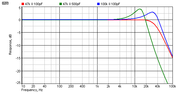

Ville valgt en annen riaa enn Tube box DS til de nevte AT pickupene da den har min 47pF kapasitans på 47pF.
De nevnte pickupene har anbefalt kapasitans 100-200pF. Flere har gjerne godt over 100pF bare i kablene mellom pu og riaa, så her skal man være forsiktig med ekstra loading. Høy kapasitans i kabler og riaa er nok grunnen til at mange beskriver at150 som lys/skarp i lyden.
Selv har jeg redusert kabelkapasitans til rundt 50pF og tilnærmet null på riaa. Det hjalp veldig godt for å få AT til å synge. ;)

Høyere kapasitans i kabler eller annet vil dempe de høyere frekvensene. Det som betegnes lys / skarp vil forsvinne.

Du har rett i at høyere kapasitans i kabler vil dempe høyere frekvenser, men du vil også få en peak som du flytter nedover i frekvens når du øker kapasitansen.
De målingene jeg har sett av AT150 viser at denne peaken kommer godt innenfor det hørbare frekvensregisteret når man øker kapasitansen.
Magnetic Phono Pickup Cartridges
Her er en tråd som viser AT150MLX sin frekvensrespons med forskjellig loading.
Audio Technica AT150MLX - frequency response charts | Steve Hoffman Music Forums

Det må bety at det oppstår en resonans.
For godt voksne kan en lite peak der oppe være positivt:)
