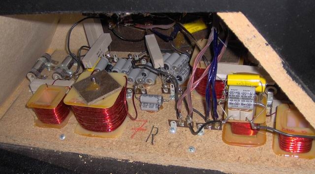

Når Snell him self fortsatt styrte butikken ble høyttalerne testet mot en referanse og delefilteret justert til det lå innenfor +/-0,5dB.
I praksis betydde dette ofte at det ble "slengt" på en haug med ekstra kondensatorer, og at ikke to delefiltere er identiske.........
Som fersking er nok derfor ikke Snell det beste å starte med.
Her er et eksempel på delefilteret i en type AIII:
5 spoler, 40!!! kondensatorer og 18!! motstander.
For de som mener KISS er eneste veien å gå; tør du kalle Peter Snell stupid?

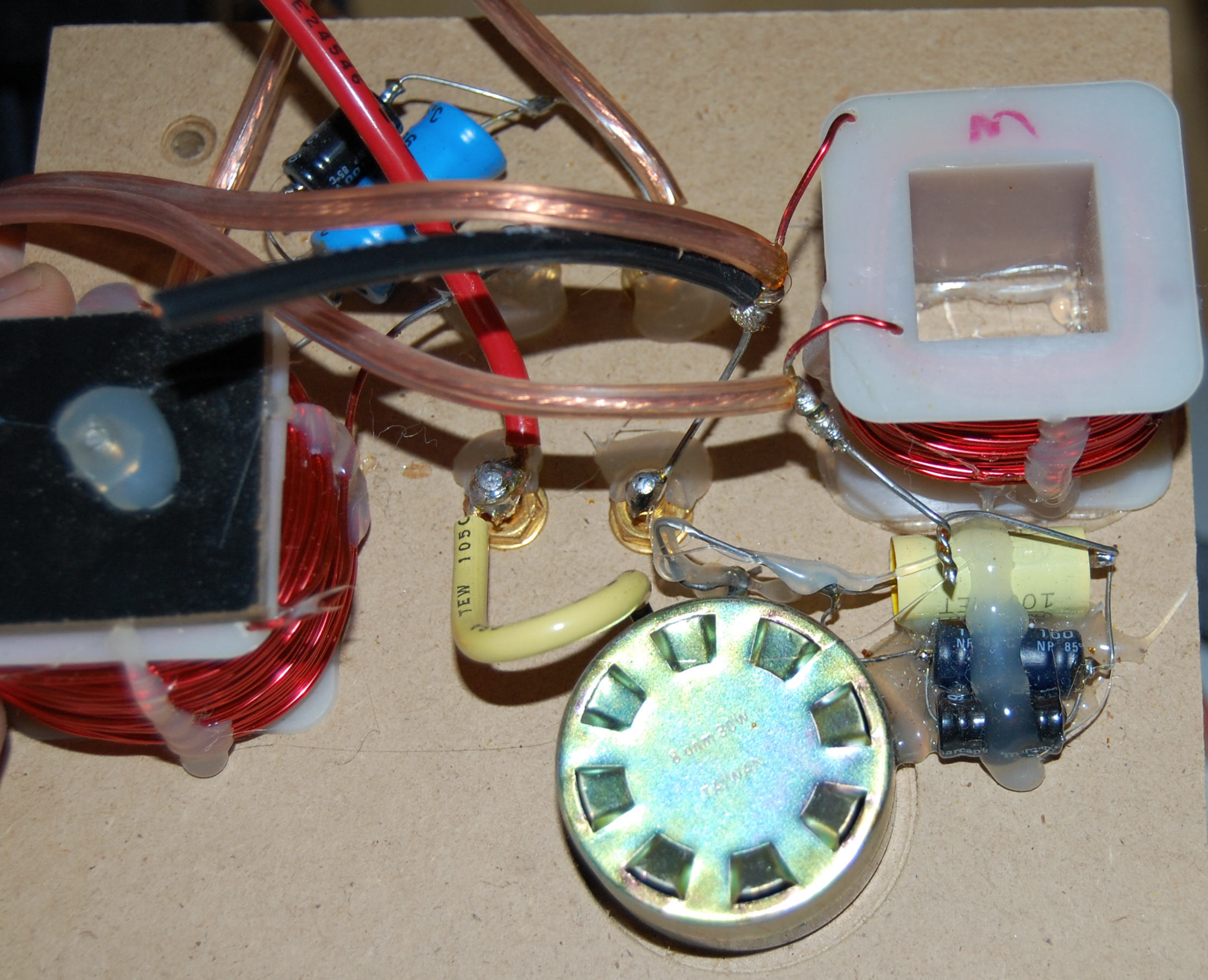

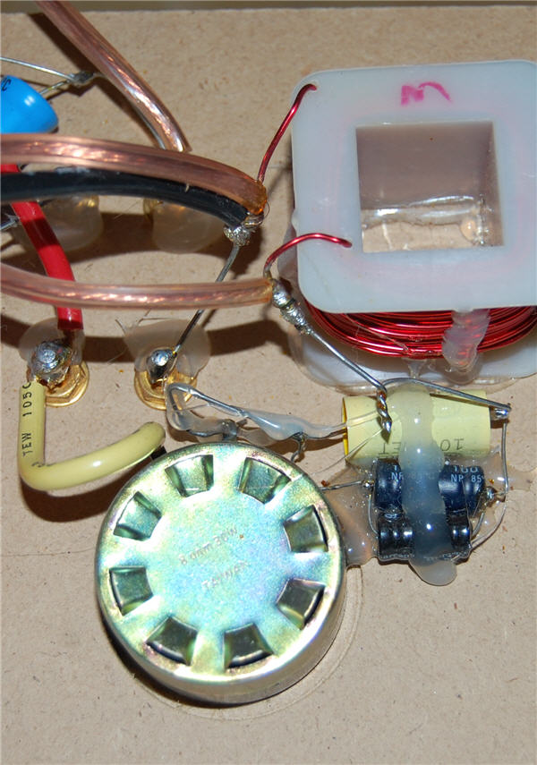

Skjønner at mitt spørsmål kan misforstås, så jeg slenger ut noen bilder i håp om at dere kanskje kan hjelpe..
Liker å få feedback av folk som vet hva de holder på med ;D
Takk for all hjelpen jeg kan få gutter ;)
Bilde av mitt delefilter..
Bilde av mitt delefilter med forklaringer, tror jeg 8)

Som andre har nevnt tidligere: delfilterene i klassiske, «orginale» Snell HT er ingen tilfeldighet. Hva du enn gjør av evt. modifikasjoner så bør du gjøre det slik at de er reversjerbare (til bake til orginal stand) uten noe mer kluss. Det kan virke som du bør aliere deg med noen som har litt erfaring med å pille med elektronikk og delefiltere (diagnose og veilledning pr nett kan bli rotete og upresist).
Ang. bildet:
Nr 1 2 og 3 er kondensatorer, det kan se ut som at de er koblet i paralell.
Spolen du har marker ter en spole, hva den er til er det ikke helt lett å se av bildet.
Før du går noe videre bør du tegne opp et kretsskjema for delefilteret og HT - følg ledningstrekket og marker alle koblinger og komponenter og komponentverdier, evt. med spm om hva som er hva. Da er det litt enklere å få oversikt over hvordan tingene er koblet i hop (sammenliknet med mer eller mindre oversiktlige bilder).

Hei KJ..
Tanken min i første omgang er å KUN erstatte delefilter med nye komponenter, ikke forandre noen verdier..
Jeg vil også velge komponenter av litt bedre kvalitet enn de som står der i dag, det koster liksom ikke skjorta å gå opp en liten klasse ;)
Det jeg lurer på er følgende:
Hva er det i tillegg til vol pot'en er det som er i "samspill" med vol pot.?
Eller er det slik at jeg kan koble vekk vol pot og bruke de komponentene som er der.?
Jeg vil ha vekk vol pot siden den "forstyrrer" musikken og låter best på full guffe..
Jeg kommer til å lage meg ny plate med nytt delefilter og ha mulighet til å sette tilbake dette filtret om det nye ikke er bedre, men da må jeg vite hva slags komponenter det er som jeg virkelig trenger..
Skal også holde tungen rett i munn og sørge for at begge filtrene hører til samma kasse og elementer, har ikke åpnet det andre filtret ennå å sett om det er samma verdier eller om det er andre verdier på det..

Det baler på seg ... jeg vil anbefale deg å gjøre en ting av gangen, så har du mer kontroll på hvordan de utvikler seg og det er mye enklere å rulle tilbake et trinn når ting evt. ikke virker etter planen. Dersom du ikke går for en «drop in» erstatning på diskanten vil det bli mye jobb for å få det til å fungere.
Pot har vært justert på full guffe og tanken til produsent er at pot egentlig skal slippe signalene rett gjennom da, men det blir nok litt "forstyrrelser" likevel, så den skal bort..
Det sitter ingen komponenter til pot der, så det er bare å koble utenom pot..
Blir det litt "lyst" så er det bare å sette på en liten motstand..
En kort kabel med korkodilleklemmer så finner du ut av det ... sjekk koblingen for evt kortslutning mot jord før du kobler til ... ;)
KJ
el_mariachi
5.636
397
Hvorfor "tukle" med noe som er i orden?
Hvis du skifter filterkomponenter til noe av bedre kvalitet kan du risikere att lyden blir totalt forandret og ikke nødvendigvis til det bedre.
Hvorfor ikke bare få på nye kantoppheng og erstatte bakdiskanten?
