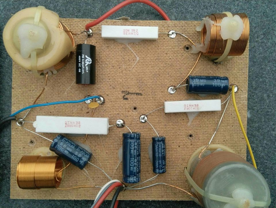

Hei.
Har kjøpt meg et par 20år gamle høyttalere.
tenkte å bytte ut gamle kondenstatorer og innvendig kabling, eventuelt andre komponerer.

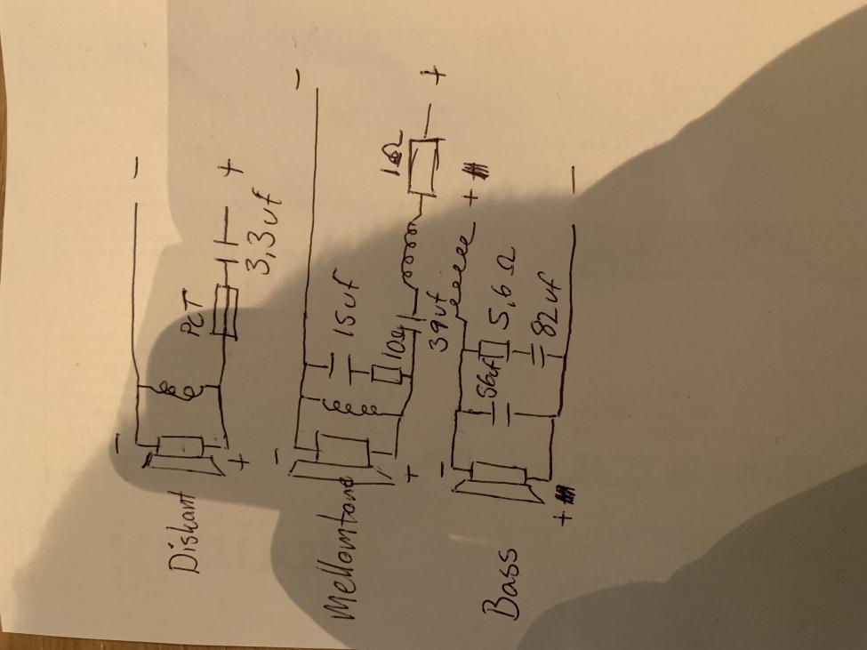

Har sett litt på delefiltre og tror det henger sammen slik jeg har tegnet.
Hva anbefaler dere av kondensatorer og va annet er greit å bytte med det samme?
Takker for svar

Det kommer jo VELDIG an på hvor mye du vil legge i det, de 5 kondensatorene du trenger kan du få fra en hundrelapp eller to til flere titusener.
roadrune
06.12.2014
2.359
1.166
Stord
Jantzen standard Z-cap er gode, men strekker muligens litt i budsjettet.
Pluss/minus 10% på verdiene er innafor.
Jeg ser den ene er 400V, det er neppe nødvendig da høyttalerene aldri vil få noe i nærheten av den spenningen.

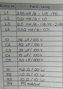

Bytt de fire bipolare elektrolyttkondensatorene og behold resten.
Spolene har en seriemotstand som er en del av filterdesignet. Jeg ville ikke gjort noe med disse.
Filmkondensatoren har dielektrikum av polyester, die hard audiofile ville byttet til polypropylen.
PTC'en beskytter diskantelementet på en billig og enkel måte. "Noen" ville kanskje fjernet den siden dette er en veldig ulinær komponent. Men da har du ikke lenger noen beskyttelse... Ditt valg!

Seriespole er ikke en del af designet men en spareøvelse.

Takk for svar :)
PTC blir nokk fjernet, da jeg tviler på at jeg vil få dette problemet.
Dette er et delefilter til et par Cerwin Vega AL1000 som ble kjøpt for å mimre til bake til ungdomstiden ;)
Får sette meg ned og se litt på eBay å se va jeg finner! :)

Filmkondensatoren fra SCR merket MKP er av metallisert polypropylen, og er antagelig helt lytefri http://scr-audio.com/wp-content/uploads/2017/07/Axial-MKP.pdf. Dvs jeg tror ikke det er noe å hente på å «oppgradere» denne.
Mht oppgraderinger -
Det første jeg ville ha vurdert er seriekondensatoren til mellomtonen på 39 µF som er en el-lytt. Elektrolytter har en lei tendens å forvrenge, i motsetning til polypropylenkondensatorer, dvs bytt denne med en std. polypropylen kondensator, f.eks. fra SCR. Jeg ville ikke ha brukt penger på fancy «up market» komponenter. Elektrolyttene som står i parallell med høyttalerelementene (bass og mellomtone) er ikke like kritiske mht lydkvalitet. Dersom disse fortsatt er i fin form og ikke har tørket ut så foreslår jeg at de blir stående.
Det neste jeg ville ha vurdert er seriespolen til mellomtonen dersom denne har jern-kjerne (lite sannsynlig), og byttet den i en uten jernkjerne med likest mulig DC-motstand. Dersom den ikke har jern-kjerne så la den stå. Dersom det er «parallell» spolen i mellomtonefilteret som har jernkjerne (mer sannsynlig) så er denne antagelig mindre kritisk og kan bli stående.
Motstandene fra Bennic er std trådmotstander, helt OK og ikke noe poeng å «oppgradere».
