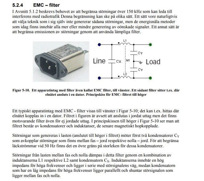

De færreste nettfiltere skiller nevneverdig mellom L og N (TN). Det er det forsåvidt heller ikke så stor grunn til. Dvs i praksis er det ingen forskjell mellom et nettfilter til IT og et nettfilter til TN. Her er et typisk skjema for et nettfilter:
Finn N ...

Tror (håper) ikke det nettfilteret er helt representativt for hva du finner inni mange av "hifi"-filtrene (men om det er så enkelt har du nok rett KJ).
Når det er sagt kom jeg etter litt testing til at skal jeg først oppgradere strømsiden blir det regenerering og ikke filtrering - ala PS audio P5/P10.
KJ
10.10.2004
11.608
5.340
^ Noe esoterisk «high end hifi» har en tendens til å gjøre tingene vesentlig mer komplisert enn nødvendig, andre satser høyt på at de færreste kundene peller av lokket på boksene og at de som gjør det har få referanserammer for det de finner i boksen. En ting som er verd å tenke litt på er at det ikke er mange leverandører av «hifi-nettfiltere» som sier så mye vettugt om filterfunksjonen på filtrene sine ... go figure.
Tegningen er representativt for det aller meste du finner av ferdigsnekrede industrielle filtere, se f.eks. Schaffner
Du finner også filtere med to common mode spoler (der begge fasene er snurret på samme kjerne), filtere med differential mode spoler etter en common mode spole, og filtere med en spole på jord. Noen inkluderer også overspenningsvern i ett eller kanskje to trinn og motstander til å lade ut kondensatorene.

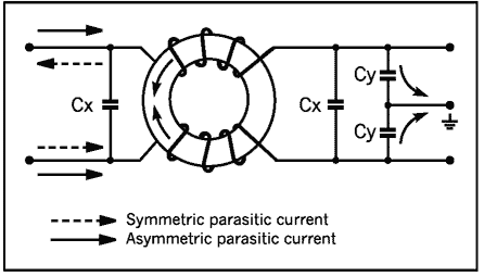

IT har også generelt lavere THD,samt at 3., 9., 15., 21., 27., 33., 39 og 45. harmoniske er tilnærmet kansellert.
Støyen våres apparater generer,differential mode,forblir hovedsakelig i egen installasjon og kan vandre mellom apparatene.
Apparatene skal ha CE godkjenning og skal derfor forurense nettet i minst mulig grad.
For at støystrømmene apparatene generer lettest skal nå matepunktet,nettrafoen vi er tilsluttet,
er lav nettimpedans viktig.Da snakker vi om alt fra nettkabelen vi benytter i IEC kontakten i apparatene
vi bruker,opplegg frem til sikringskap,sikring,kwt måler,hovedsikring og kabel frem til netteiers fordelingstrafo.
Noen fjerner filtrene i nettbrønn da de mener de foringer lyden.Det de da gjør er å redusere nettimpedansen.Her er det mange variabler å forholde seg til og dette er så komplekse saker at
selv forskere sliter med å få full oversikt.
http://ltu.diva-portal.org/smash/get/diva2:996537/FULLTEXT01.pdf
For oss audiofile er god jording greit å ha.Unngå jordsløyfer.Vær obs på forurensning fra eget utstyr.
Minimer nettimpedansen så godt som mulig.
Ellers er påtrykt støy utenfra den tyngste aktør å ha med å gjøre,sentralnettet.
Støy smitter i all hovedsak ovenfra og ned,og den verste å ha med å gjøre er intermodulasjon,
interharmoniske.Har en mye av slikt er det etter min erfaring kun PurePower som duger,en slags UPS.
PS audio sin teknologi fungerer ikke.Den er jo kun en "vanlig" forsterker som gir 230V 50Hz ut.
Slik filter teknologi(bilde under) brukes i bla.a Isotek,Isol,Nordost
