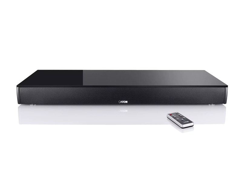

Vil lyden bli betraktelig dårligere ved å legge høyttalerne på siden? Ja, det vil det i de aller fleste tilfeller bli ettersom spredningen til høyttalere som regel er betraktelig dårligere i vertikal-planet enn i horisontal-planet. Du vil også oppleve en slags hul lyd ved å plassere høyttalere inn i et begrenset rom.
Da er det nok i mange tilfeller bedre med en god lydplanke; Canton Dm 75 som vidarje linker til over har jeg selv i en tv-stue og er helt ok til tv og film-bruk. Setter ikke musikk-foten i fyr og flamme, men det er vanskelig å få til når man tar plassen din i betraktning.

Huff... Ender vel opp med ikke å gjøre noen endringer, som sist jeg skulle kjøpe nytt.. :(
