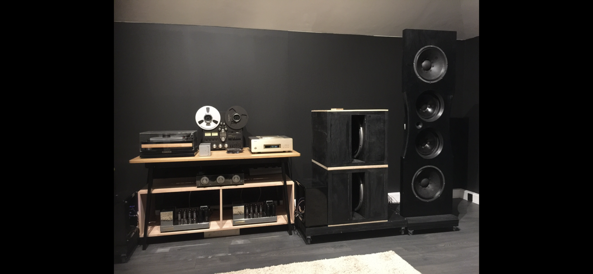

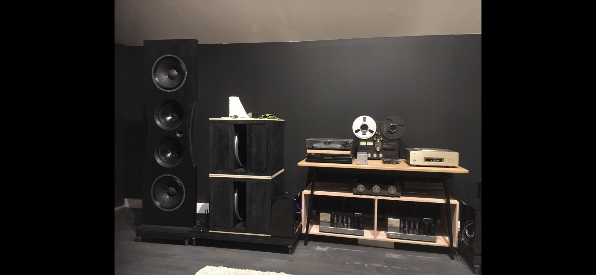

Mine var i utgangspunktet slik som dette, men satte senere sammen to og to. Tror ikke du vil få bryst trykk bass, men den dype uanstrengte bassen er på plass med disse( hvis rommet ditt er ok da) ute i garasjen fungerte de ikke hos meg med 8x18. Men i kjellerstuen var det veldig bra

Vis vedlegget 897309
ok, takk for svar.
Har et relativt godt behandlet rom på garasjeloftet som fungerer fint. Kjører allerede 4x15» dipol og har testet med 2stk 18» både i h baffel og slob. Alt fungerer og er absolutt mulig å få til greit med litt EQ.
