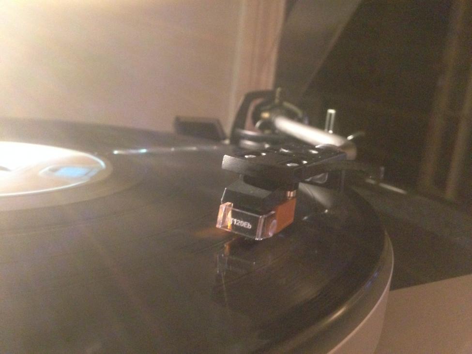

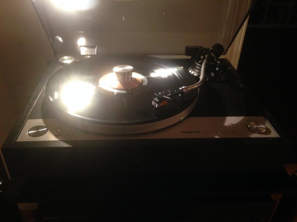

    Kjøpte denne brukt for noen dager siden, med original pickup. Ingen høydare, men fungerte. Hadde litt problemer med brum, som det virket kom fra kobling mellom headshell og arm. Forsvant da jeg justerte strammingen som holder stellet på plass.
    I dag fikk jeg nytt headshell med audio-technica at-110 pickup i posten. Montert og stilt inn låter det i en helt annen divisjon.
    Alt stemmer mye bedre, mer definert bass, klarere diskant og mellomtone. Denne kombinasjonen er jeg virkelig fornøyd med :)
    Har også sjekket hastighet. Den klokket inn på 33,35 rpm, så den er nøyaktig nok :)

    Hahaha:) Bra det ordnet seg. Gratulerer med fin spiller. Har aldri hørt den selv, men ser den får gode omtaler. Legg inn noen foto av din spiller da vel;)

    Jaggu en fin spiller! Liker valg av pickup. Den beste jeg har eid til under 1500kr!
