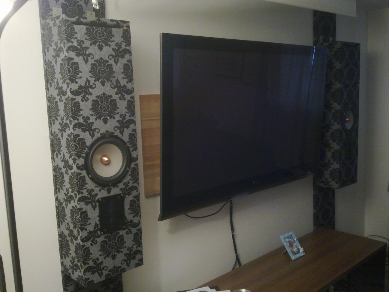

Leker litt med tanken på å bygge on-wall høyttalere selv.
Ideen er å bruke tang-band eller lignende fulltone elementer.
http://dls.se/sv/home/prod.html?produkt=sv_706
Jeg ser for meg noe ala slikt utseende. ca mål 50x25x10 cm
Noen som kan gi meg et tips eller to til valg av matrialer/elementer og en litt mer nøyaktige mål på en slik kasse som vil fungere?

Jeg anbefaler skråstilte kasser der du kliner bassmellomtonen så tett inntil veggen som bare mulig. Med flat kasse på vegg får du refleksjoner som er mye vanskeligere å håndtere. En teoretisk "nesten-ideell" løsning er en konfigurasjon som ovenfor, med deling til et diskantelement med begrenset spredning slik at diskanten ikke gir vesentlige veggrefleksjoner. Det er nok vanskelig å få til i praksis, men kanskje coax eller waveguide kan komme nære.
Ett problem du skal være obs på når du henger høttalere på veggen er at du mister noen frihetsgrader mht høytttalerplassering. Refleksjon fra motstående vegg kan fort skape problemer som ikke kan løses med høyttalerplassering. Hvis du så også har bestemt deg for høyde de skal henge i - så ligger det enda flere akustiske føringer her.

jeg har jo bygget on wall ht selv. funket bra det. de ble 19cm dype og ca en meter høye. det er jo mange muligheter her.
kan jo også bygge en line source ht eller hva det heter, med tang band fulltone elementer. 8 stk på ver side eller noe.

Noe lignende som den på bildet tenkte jeg å prøve å få til. Jeg er mest fristet til å forsøke fulltone elementer for å slippe delingsproblematikken. Ser for meg 2 fulltoner og et enkelt delefilter.
Å bygge kassene med gjæring burde ikke by på noen problemer.
