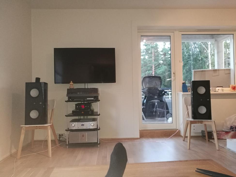

    Bruker Spotify og til tider tidal. Dac Audiobyte black dragon . Hvor mye koster Dirac i året ?:)
    Fra pc?
    ja
    Da kan du teste ut Dirac fra pc i 14. dager.
    Du kan også teste Jriver og Eq-e bassen i 14 dager også. Til Dirac trenger du en målemik. Jeg har en du kan låne om du vil. Bor en 40min biltur nord for Oslo.
    Send en pm så tar vi det derfra. Har lite erfaring med Dirac. Jriver har jeg mer peiling på.

    Snakker om å gå over til små, ta heller å få ht fra gulv til tak.
    Snodig hva dette gjør med problemer i bass.
    Men det sier seg selv når en ht står inntil en vegg og den andre flere meter fra blir det mye rart akustisk sett.
    Jeg sitter nesten nærfelt med talere fra gulv til tak.
    Nesten 1,5 meter fra front taler til frontvegg og 3 meter til bakvegg fra lytter posisjon.

    For å si det slik, så gjør rommet vesentlig mere ugagn for godlyden enn en den forringelsen gjort av en MiniDSP-basert Dirac.
    Men uansett, så blir det å ta begivenhetene på forhånd å gå til masse innkjøp før du er i mål med selve rommet.

    Blir det ikke bra . Lagrer jeg høyttalerne og kjøper noen små høyttalere .
    Skipnes
    26.11.2013
    3.054
    1.843
    Sætre
    Klarer ikke slå meg helt til ro sånn som det er . Høyttalerne dominerer rommet for mye og jeg tror ikke lyden kommer til å bli så god som den var. Kan det bli bedre med stativhøyttalere ? Har sett litt på Xtz divine 100.33 . Blir disse for store for rommet ? Xtz generelt er noe som er av interesse. Kan dere anbefale noen andre produsenter ?:)

    Høyttalerne er for nære hjørne, side og bakvegg - de lader rett og slett rommet for mye. Nærheten til glatte vegger lager problemene i diskanten.
    Du kan prøve å henge opp et veggteppe i førsterefleksjon for å hjelpe på diskanten, men du bør egentlig ha en absorbent der. For å handtere bassen må de ut fra hjørne, bak- og sidevegg.
    Om du prøver å dra høyttalerne ut fra veggen til 1/3 eller 1/5 av rommets lengde, så kan du se om det hjelper.
    Det ser ikke ut som rommet er så veldig stort, så et par stativere + sub er antakeligvis den enkleste løsninga, siden du ikke ønsker å bruke EQ.

    Ble fornøyd med xtz Devine . De tar liten plass og designet er kone vennlig . Lyden er knall! God påske ! Mangler bare noen stativer .

    Kan dessverre ikke møblere tilbake . da må jeg sparkle og male alt på nytt . QUOTE]
    Hæ?? den skjønte jeg ikke. plassering du har så ser ikke gunstig ut med HT klint inn i hjørner, vidr kan du ha nytte av både sofa teppe og gardiner
    Sofa osv er bestilt. Tar hele 5 uker å få det levert ! Plasseringen er gunstig nok den . Han jeg kjøpte dem av hadde høyttalerne i et rom som var godt dempet med plater i tak og vegger . Han hadde dårligere elektronikk en det jeg har , og lyden er faktisk bedre her . Ser du ikke det siste bildet ? høyttaler til høyre står ikke i et hjørne .

    Har Kii Three selv, nyprisen på dem er ikke dyrere enn nyprisen på forrige oppsett - Monitor Audio Platinum 200 + Devialet 120.
    Men de pisser opp og ned og i mente på den komboen, tro det eller ei. Rett og slett fantastiske saker som fortjener å bli hørt av alle og enhver som liker teknologi og lyd.
    Det var i grunnen ikke lyden i seg selv som gjorde at jeg tipset, det var rommet ditt. De er slanke, hvite (i standard finish), har mulighet for individuell justering av bass-output i forhold til plassering, muligheten for å endre på frekvensbalansen etter smak og aktiv kardiode-spredning som gjør at de er langt enklere å plassere i vanskelige rom uten å ødelegge lyden for mye.

    Nok om Kii, hvordan synes du XTZ kobler mot rommet i forhold til de skyskraperne som sto?

    De spiller meget bra . Jeg forstår ikke at disse selges for 26 000 kr . Kvaliteten på kabinett og elementer som sitter i høyttalerne er på høyde med langt dyrere saker. Lyden er high end .hver høyttaler veier 26 kilo. Leste en del anmeldelser og erfaringer fra andre her på forumet og endte derfor opp med disse. Det er ganske mange muligheter når det kommer til å tweeke lyden i disse. Diskanten er krystallklar og bassen går Dypt . Har ingen problemer med lyden i rommet nå. Har dempet begge portene i høyttalerne bak . For meg var dette en aha opplevelse . Har faktisk ikke skippet en eneste låt enda. Har en tendens til det .
