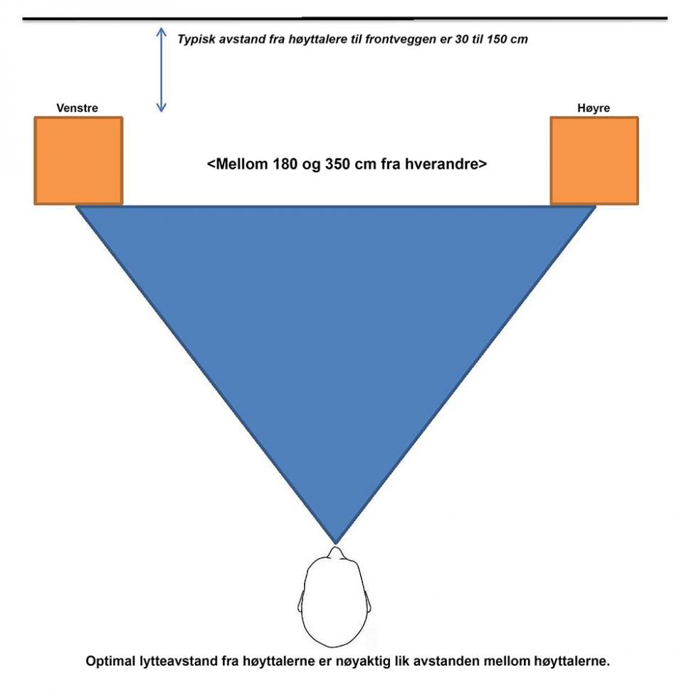

    Kan du ikke like godt sette dem oppå hverandre, perfekt symmetri...
    Har du ikke noe bedre å skrive Anm ;) ? om høyttaleren står 1.5 m eller 3 meter fra hverandre har ikke så mye å si . Har testet det i dag!
    A
    ANM
    Har du bare hørsel på et øre? Selvfølgelig har det noe å si. Om du hadde målt ville du bli overrasket over hvor mye det har å si, ikke bare på scenen. Gjør som du vil, men å sette høyttalerne så tett på hverandre er høl i huet og du kunne likegodt kjøpt deg en ghettoblaster og ei kasse øl og funnet deg en annen hobby.

    avstand mellom høyttalere er 160 cm. Det er ikke optimalt , men jeg sitter hvertfall i senter av dem når jeg lytter. Jeg opplever lyden som stereo og ikke mono
    coolio
    19.09.2015
    5.491
    5.473
    Det er vanskelig å bedømme ut fra bilder. Hvor lang er avstanden mellom talerne?
    Faktum er vel at du, som meg selv og de fleste andre, ikke har et optimalt rom for hifi og må gjøre det beste ut av en vanskelig situasjon. Harde flater, ingen demping i form av tepper og gardiner, høyttaler i hjørne, lytteposisjon tett på bakvegg... Alt er fyfy i forhold til gode lytteopplevelser. Har samme skjitet her, så vet hvilke utfordringer det fører med seg. :mad:
