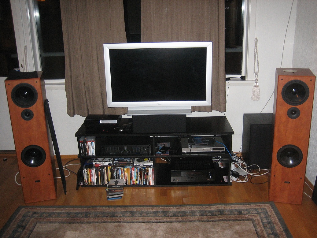

    jeg ble helt på tuppa etter alt snakket om pa amper.. så, jeg tok en av tre opp i stuen og testet :D
    edit: sorry for "hijacking" OMF! kan love deg at bassen ble endel tightere.. haha
