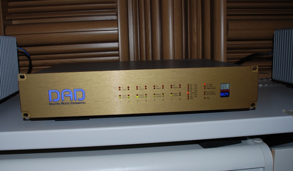

    Hei, OMF!
    Er det word clock inngang for klokkesynkronisering på lydkortet ditt?
    Roysen
    Hei!
    Jepp, jeg klokkesynker alt fra Masterclocken i DAD.

    Benytter du AES/EBU ut fra Lynx kortet og inn på DAD?
    Roysen
    OMF
    26.02.2002
    16.549
    10.022
    Hei!

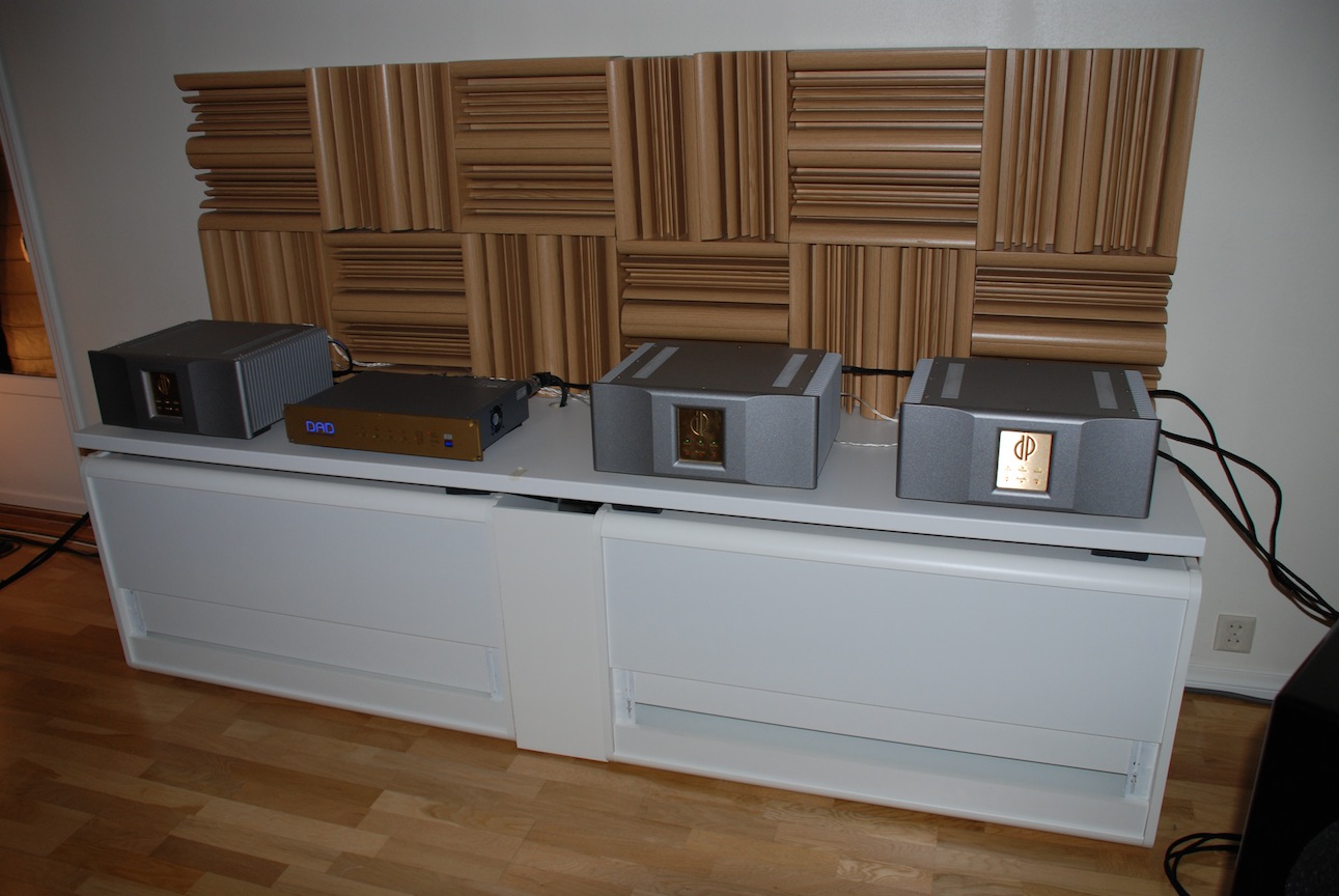

    Litt mer om mitt valg...
    Siden jeg skulle fortsette med aktiv deling, så trengte jeg en DAC med minimum 6 kanaler, og jeg synes vel i grunn ikke det var en ulempe hvis den hadde hatt flere.
    Jeg ønsket også en digital overføring mellom PC og selve anlegget, siden media PC var tiltenkt i et annet rom.
    Også så jeg vel i grunn mest på proffutstyr, både fordi det ikke er det helt store utvalget av 6-kanals Hifi dacer, men også fordi jeg tror man får mer for pengene der!
    Og da var det ikke så veldig mye å velge i - av PC kort så var det Lynx og RME sine digitalkort, mens det på DAC fronten i første omgang var Lynx Aurora og RME ADI 8QS, PRISMSOUND -før valget falt pp DADen...og DAD snakket varmt om Lynx AES 16 - så da var det i grunn greit!
    Jeg bruker AES/EBU - som både Lynx og DAD støtter opp til 192/24.

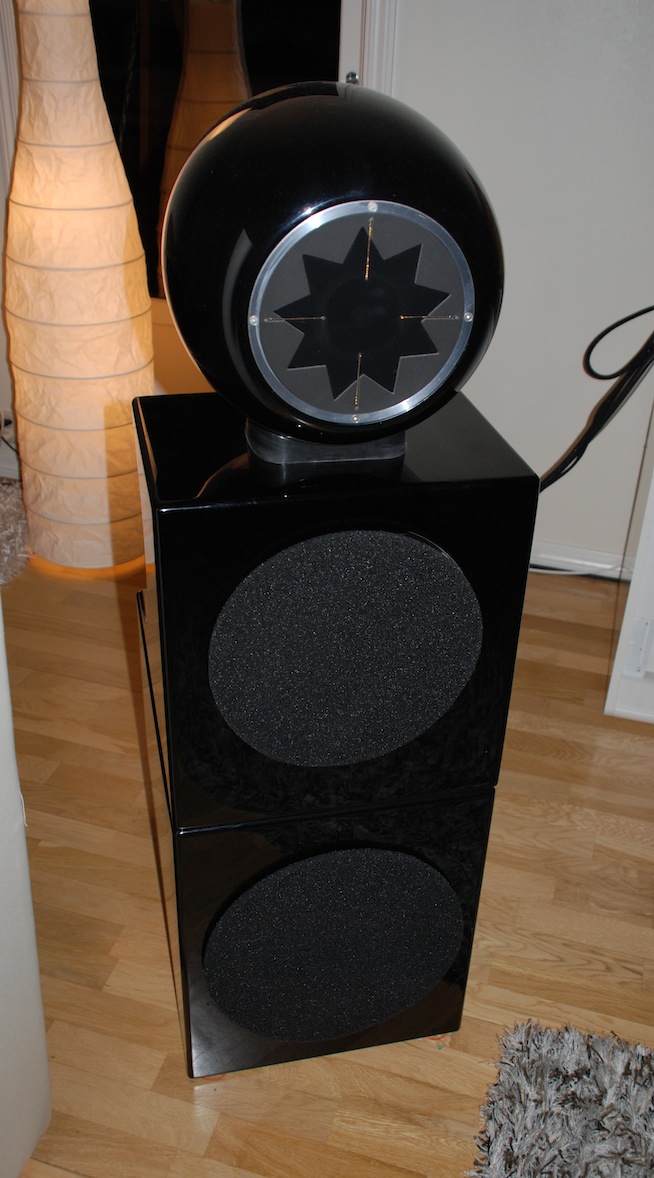

    Jeg har ikke tenkt å komme med et fasitsvar med hva som gjør at det spiller forskjellig hos meg og tkr, men noen forhold kan jeg jo belyse:
    1) Lytteavstand og akustikk. Jeg sitter ganske nærme høytalerne som også står ganske bredt og har flere meter til bakvegg. I tillegg dreper jeg førsterefleksjonen med en akustikkplate. Tkr sitt oppsett har (mye) lengre avstand til høytalerne, en til dels mye smalere lyttetrekant og en lytteposisjon inntil bakveggen. Dette gjør at det hos tkr er en noe rausere innblanding av reflektert lyd, enn hos meg. På den annen side har nok rommet til tkr en bedre akustikk enn mitt, mitt rom har veldig mye nakne flater.
    2) Korreksjon....Jeg vil anta at det er litt forskjell i klangbalanse i de to oppsettene. Rett og slett fordi de er korrigert av forskjellige folk med forskjellige systemer.
    3) Det benyttes forskjellig HW (Amper, DACer, kabler, osv)
    4) Encore har nok en noe fyldigere bass/nedre mellomtone enn EncoreFinale
    Ellers prøvde jeg røramper (Kora 150W monoblokker) på Encore da jeg hadde dem - og syntes vel på ingen måte at det gav grunn for videre ekseperimentering! Tkr kan jo låne en DP av meg for se hvordan det slår ut ute hos han...?
    Ellers synes jeg det er en spennende diskusjon som løper litt i et par andre tråder, og som også dukker opp i min med jevne mellomrom mtp preferanser.
    Jeg er i grunn veldig godt fornøyd med lyden og synes gjengivelsen hos meg er mest tro mot kilden. Det gjør at lydbildet og klangen varierer med hva som spilles. Jeg er også veldig glad i den tørre og presise gjengivelsen som i mine ører er så godt som fri for unoter. Jeg skjønner også at folk savner litt "klang", "en holografi som kanskje er litt større og mer diffus" og "liv/rør/varme/etc".... Jeg har hørt mange oppsett som har dette i bøtter og spann, jeg skjønner forsåvidt godt hva folk er ute etter også..., men når jeg hører dette - så oppfatter jeg det som ulike former for "støy" - være seg romrefleksjoner, forvrengninger, betoninger eller andre ting som blir litt som å bruke grillkrydder på all mat - man maskerer fine smaker og fjerner litt av matens egenart.
    Derimot - når jeg "steker i eget fett" (altså lytter på eget oppsett), så synes jeg den direkte, uforvrengte, nakne og presise gjengivelsen av musikken gir en enestående tilstedeværelse i musikken - og når jeg opplever musikken der og da i stuen - er på konsert i egen stue, så blir begreper som "organisk", "varm", "klang/utklinging" - helt meningsløse. Kris Kristoffersen "This old road"" er tørr, komprimert, "Kari Bremnes "løsrivelse" er fyldig,tung og pompøs, Stockfish er litt i friskeste laget og live opptak gir deg en følelse av å være på konsert...Mitt oppsett er ærlig på det som er på platen - og slik synes jeg det skal være. Og jeg synes knapt noe musikk blir ubehagelig heller - jeg hører at Beatles ikke nødvendigvis har det mest ryddige opptaket som finnes, men det gir meg snarere en følelse av "autentisitet" enn plager for dårlig lydkvalitet. (Som en anekdote så spilles det stort sett komplett Bonnie Tyler og Smokie på Sissels på mandager....en spinningtime med tema "nachspiel på Askøy")

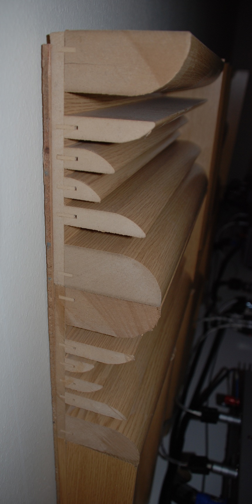

    *Akustikk
    - Foreta skikklige rommålinger med Arta, slik at jeg vet hva som faktisk skjer i rommet mitt
    - Justere inn HelmHolz - de er fremdeles ikke juster riktig
    - Flytte høytalere/lytteposisjon til posisjoner som skaper mindre romtrøbbel!
    - Implementere nærmere 2m3 med akustikkplater i stuen
    - tveake korreksjonskurven og delefrekvenser

    En liten oppdatering er vel på sin plass igjen….
    Jeg har store planer for denne helgen – det spørs vel om jeg kommer helt i mål – men jeg skal gjøre et hederlig forsøk!
    Planen er å endelig komme i mål med akustikkarbeidet.
    Så arbeidsoppgavene blir:
    1) Få ARTA til å virke.
    Arta er et veldig kraftig analyseprogram og sammen med min SOTA målemic + micpreamp/AD konverter – så skulle jeg ha alle muligheter til å få meget gode måleresultater.
    Jeg håper å kunne ta følgende målinger:
    *Frekvensrespons/Vannfall på høytalerne korrigert
    *Frekvensrespons/Vannfall på høytalerne ukorrigert
    *Etterklangstid i rommet for alle frekvenser
    Dette er for å etablere utgangspunktet!
    2) Flytte høytalere/Lytteposisjon
    Her har jeg vært litt amatør – høytalerne og lytteposisjon har i liten grad blitt endret etter at Derek satt opp høytalerne for 1,5 år siden. Slik det står i dag – så er faktisk lytteposisjon 100% midt i rommet – og det skaper nok stort problemer i bassresponsen. Jeg har tenktå finne en posisjon som gir jevnest mulig bassrespons + en lyttetrekant som ser ut til å kunne virke!
    3) Innjustering av HelmHolz. Disse har i grunn stått urørt siden jeg bærte de inn. Er må jeg selvsagt se på frekvensrespons og etterklangstid – men målet er å angripe problemene under 100 Hz. Jeg har jo 2 stk V6 og 2 stk V4 så litt skulle jo være mulig å gjøre!

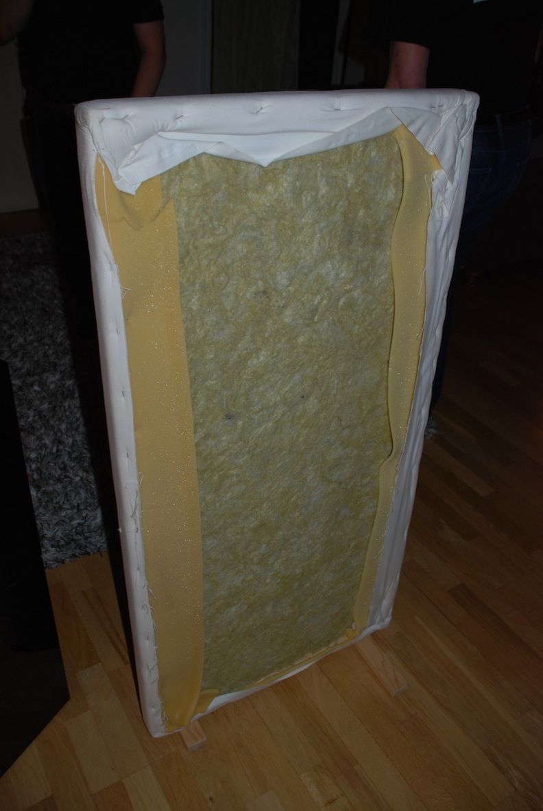

    4) Absorbenter – jeg er i ferd med å ferdigstille ca 2 kubikk med absorbenter laget av Rockwool akustikkplater. Hensikten er å få ned etterklangstiden i området 150-300/500 Hz. Her kan jeg støte på WAF problemer, men jeg har uansett lyst til å se effekten
    5) Justere etterklangstiden. Jeg har en mistanke om at etterklangstiden/energiresponsen til mitt oppsett faller mye oppover i frekvens. Jeg har vurdert to tiltak for å bedre dette:
    *Bruke mindre toe-inn
    *Bruke ambientdiskanter
    6) Når alt dette er på plass så vil jeg igjen kjøre et sett med kontrollmålinger
    For å se om jeg har fått noen forbedring – og til slutt tveake opp en ny ”target-kurve” i Audiolense!
    Noen som har synspunkter/tips om andre ting jeg burde gjøre – annen rekkefølge!
    Skulle det finnes en ARTA ekspert i Bergen – så kunne jeg være veldig interessert i å få et tips eller to!
    Jeg gleder meg i hvert fall!
    Så får vi håpe ikke hele helgen strander på punkt 1!

    Nå er jeg litt usikker på når du hørt oppsettet sist, men høytalerne og rommet er det samme så det har ikke skjedd all verden der. Men hvis du ikker har hørt dette siden Derek var her så har det i grunn skjedd en del!
    Ja, rommet er veldig lite dempet - så der er det en del å hente - jeg er litt usikker på hvor mye de planlagte absorbentene hjelper, men at det er bedre enn ingenting er utvilsomt!
    Det med energi i toppen er insteressant - og også litt komplisert.

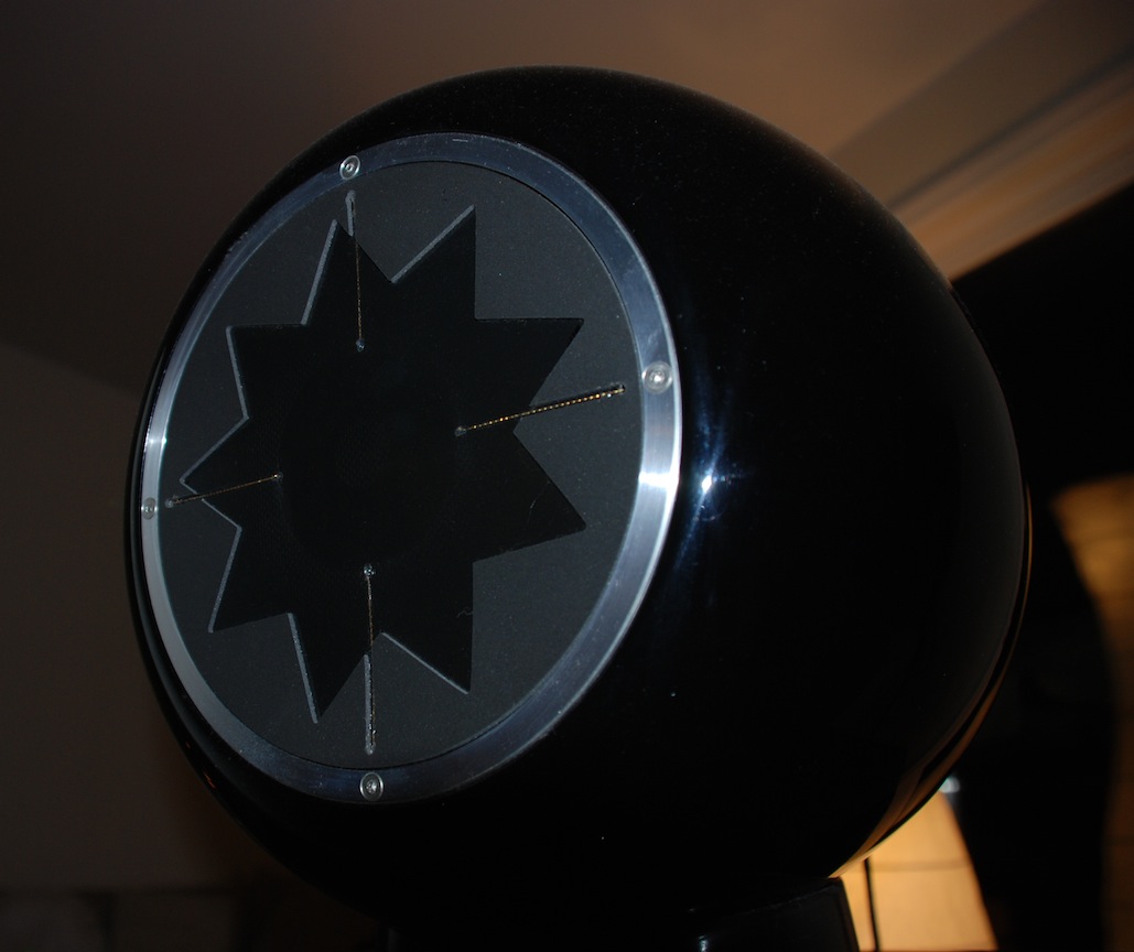

    I lytteposisjon så spiller oppsettet flatt til 20kHz - altså det er "Nok" energi i lytteposjon.

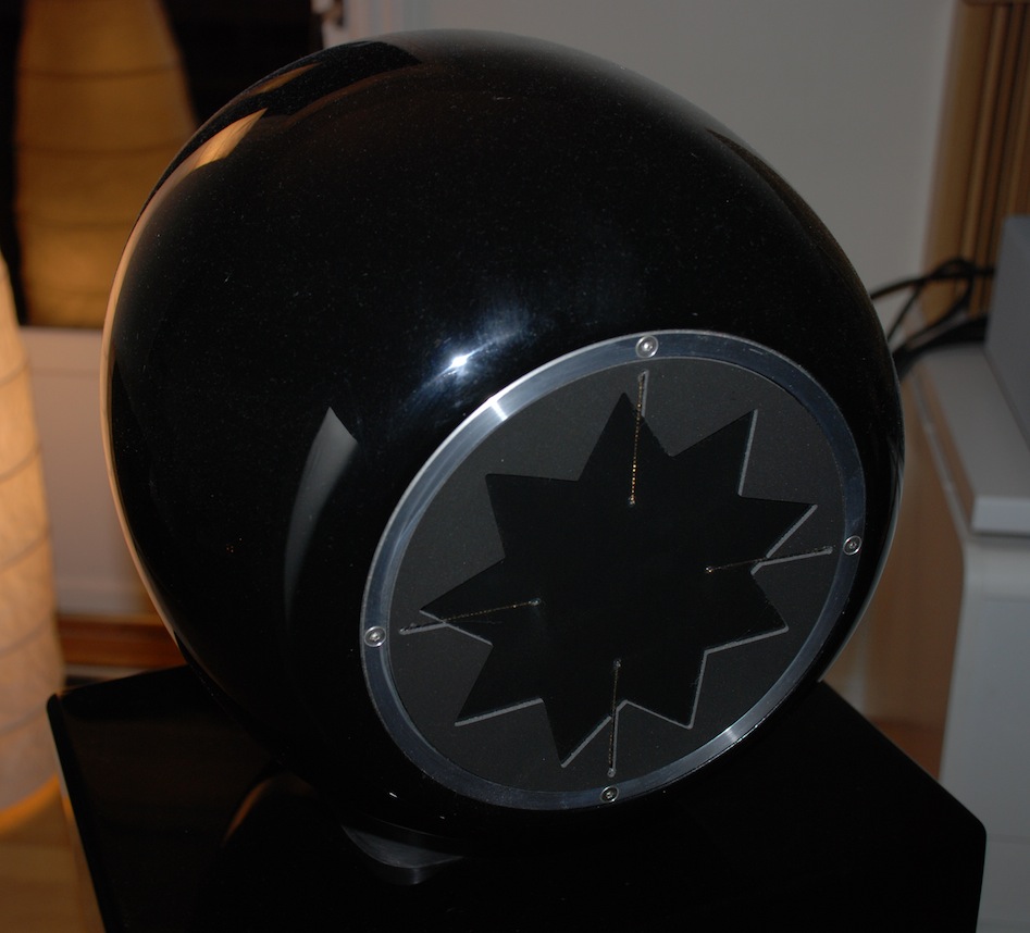

    Derimot er det veldig lite diskantrefleksjoner vil jeg tro - pga:
    Mangerne har lav spredning ved høye frekvenser- det sendes altså lite diskantenergi ut i rommet utenfor sweetspot
    Jeg har tunet anlegget med lytteposisjon ganske nærme
    Jeg dreper førsterefleksjonene i sideretning ganske brutalt
    Så alt i alt så frekvensresponsen i sweetspot "riktig", mens energiresponsen (altspå hvor mye energi som sendes ut i rommet) ikke på langt nær så riktig. Hvor man går fra bassen som blir spredt rundt i hele rommet, og til mer og mer direktivitet i diskanten. Noe som gjør at i mitt oppsett så spiller rommet mindre og mindre rolle jo høyere man kommer i frekvens.
    Og her er vi nok også inne i feltet hvor preferanser spiller inn. Det kommer sikkert ikke som noe sjokk på noen at jeg liker lyden i eget oppsett. Jeg har eksperimentert med ambientdiskant (som gir mer energi ut i rommet ved høye frekvenser) jeg likte det ikke. Jeg har eksperimentert litt med redusert toe inn (som også gir mer energi ut i rommet ved høye frekvenser) - jeg likte ikke det heller. Og jeg har prøv å øke lytteavstanden (som gir mer rom og mindre høytaler) og heller ikke det falt i smak.
    Jeg har etterhvert hørt en del forksjellige oppsett - og det som i mine øyne i størst grad karakteriserer lyden av et oppsett er klangbalansen og forholdet mellom direkte og reflektert lyd. Og generellt liker jeg oppsett som har mye direktelyd. Jeg synes først og fremst de farger mindre - altså at de i større grad evner å gjengi og skille det som ligger på platen. Jeg synes også at de er "renere og mer oppløst" - noe som ofte gir bedre presisjon, holografi og tilstedeværelse.
    Mitt oppsett er vel i grunn et av de "tørreste og thighteste" jeg har hørt (Med unntak av theStig sitt)...og jeg liker det....
    Så ja...jeg skjønner vel i grunn hva du savner/mener - men jeg er ikke sikker på at jeg vil dit. Dvs - jeg kunne godt tenke meg litt mer "friskhet" i toppen - men hvis det går på bekostningen av "renheten" i toppen (som jeg synes ambientdiskanten gjorde) ellerpresisjon/holografi/nærhet (som jeg føler lytteavstand og toe inn påvirker) så er jeg nok ikke så interessert!

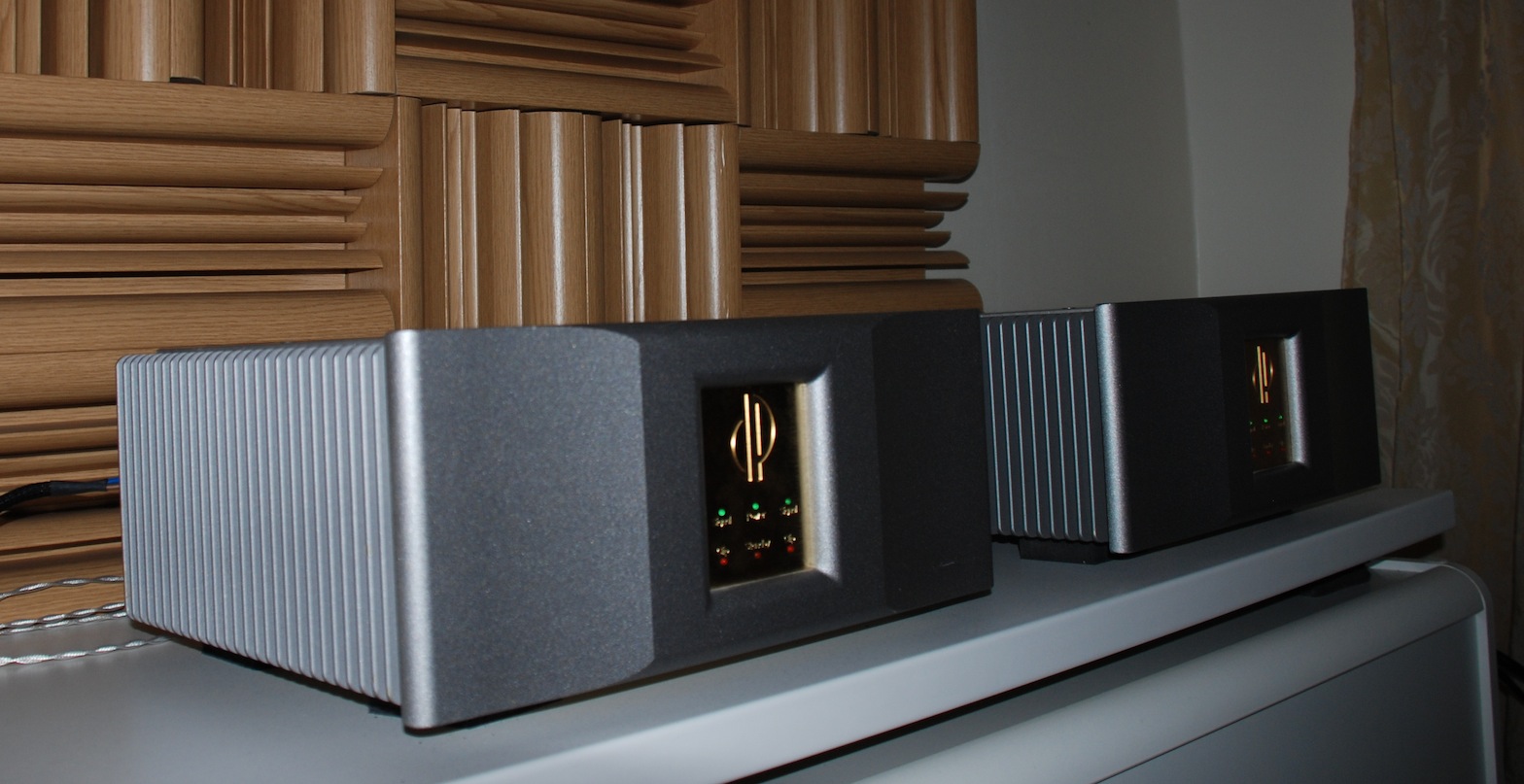

    Fjellsiden lydlaug bestemte seg for å kutte ut det tradisjonelle julebordet i år og valgte heller en ekskursjon ut av laugets nærområde. Vi hadde fått en hyggelig invitasjon til en eksklusiv lyttekveld hos OMF. Det var det ikke vanskelig å takke ja til. "Rør og horn meets solid state" på en måte. Nå er ikke fordommer Fjellsidens varemerke så vi stillte med et åpent sinn og litt spenning i kroppen. Vi ble mottatt av denne hyggelige verten:
    Elektron
    Elektron
    14.07.2007
    1.886
    120
    De ytre rammebetingelser var så absolutt til stede. Da snakker vi om faktorer utenfor selve anlegget. Se dette herlige ildstedet. (Jeg valgte bevisst ikke ordet "peisen" av hensyn til medlemmer nordfra).
    Elektron
    Elektron
    14.07.2007
    1.886
    120
    Da var lun varme og t-skjorte temperatur tilstede og vi smurte ganene med rause glass av årets vin.
    Elektron
    Elektron
    14.07.2007
    1.886
    120
    Litt demping var også tilstede. Noe som nagelfast tilbehør og noe midlertidig (kun fremme når fruen var ute bilde nr.4).
    Elektron
    kjoenik
    29.09.2005
    4.625
    3.975
    Oioi, Fjellsiden Lydlaug på tokt til en av vestlandets aller hyggeligste audiofile.
    Rør og horn møter solid state og romkorreksjon. Spennende!
    Hvordan synes dere i Fjellsiden at dette låter?
    Elektron
    14.07.2007
    1.886
    120
    Nok bilder foreløpig. Vi går over til lyttingen. OMF hadde rigget opp en nærfelts lytteposisjon tilpasset HSobstad og en litt lengre vekke tilpasset undertegnede. Siden dette var en spesialkveld for Fjellsiden fikk vi også velge volum. Vi liker å lytte med dempet volum og det er også utgangspunktet for lydbeskrivelsen.
    Vi startet lyttingen med en presentasjon av OMF sine låter. Sekvensen varte rundt 45 minutter og vi spilte to og to låter med litt pause mellom. Undertegnede hadde avstått fra musikk i to dager for å stille med "friske ører".
    For å gi en hovedbeskrivelse innledningsvis så var det begeistring! Vi startet med live og holografien var imponerende. Du kunne på en måte gå rundt artistene. Tilstedeværelse er ordet jeg velger. Forsterkerne og basselementene tatt i betraktning ventet jeg tunge slag i mellomgulvet og dotter i ørene. I stedet spilte det detaljert, raskt og sjeldent disiplinert.
    Etter OMF sin presentasjon fikk vi spille egne låter og samtidig velge fra OMF sitt rikholdige arkiv. Det er ikke ofte jeg har hatt en lytteopplevelse som dette. Imponerende flott. Dette tatt i betraktning skal jeg avstå fra å kritisere. Men anbefalinger er noe annet og jeg tillater meg en, kanskje knyttet til egen smak. Du bør stille datadingselurefilteret litt annerledes slik at denne får litt mere kraft. På dette nivået snakker vi om små detaljer men de må frem.
    Veldig spennede og trivelig kveld. Takk for oss OMF. Filterfri hilsen Elektron

    - åpenbart kan rommet tunes/dempes bedre (men dette er igjen et kompromiss med ens bedre halvdel - WAF). Hva med å overmøblere, slik Elektron har gjort for å dempe i tråd med WAF?
