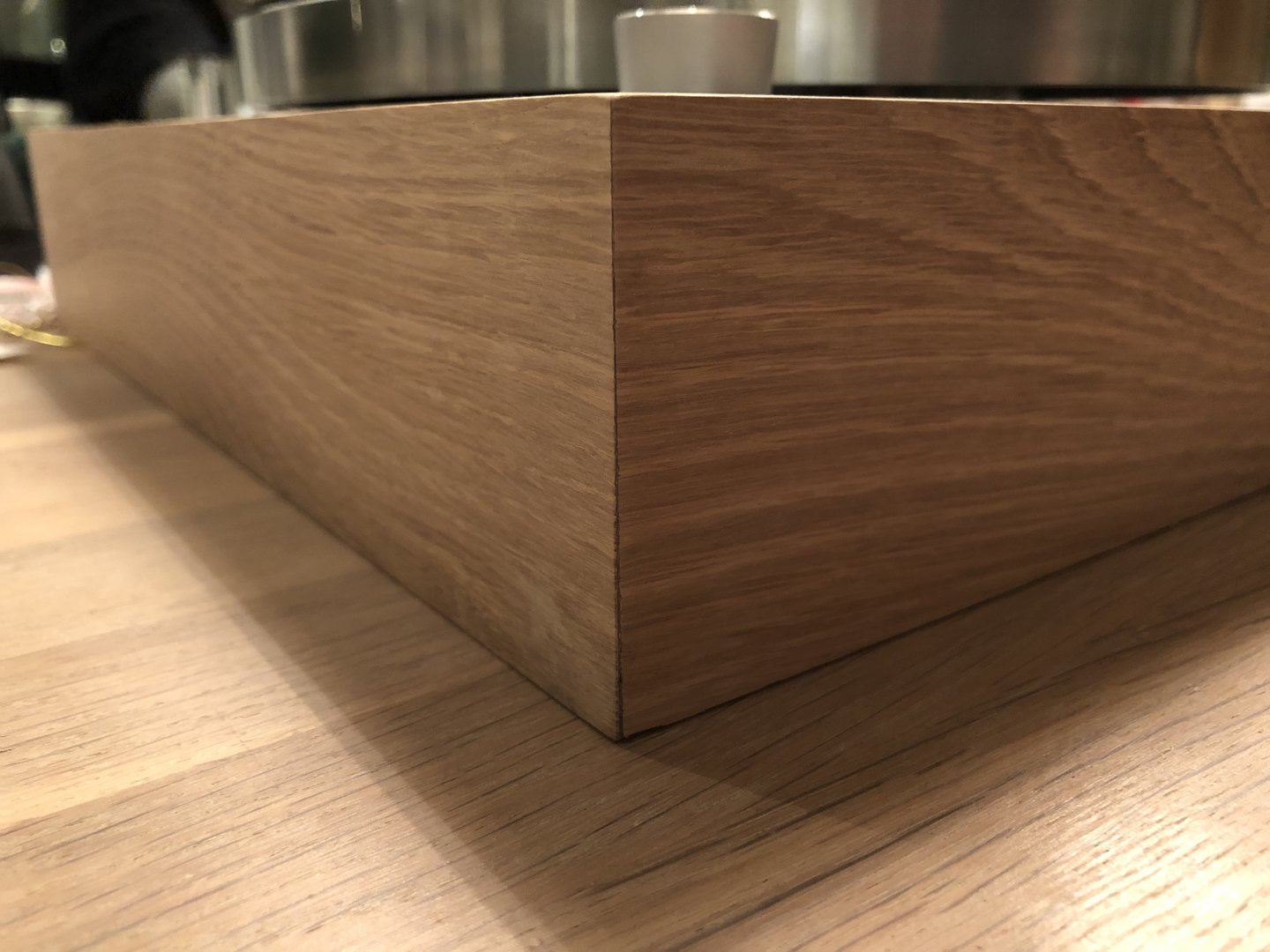

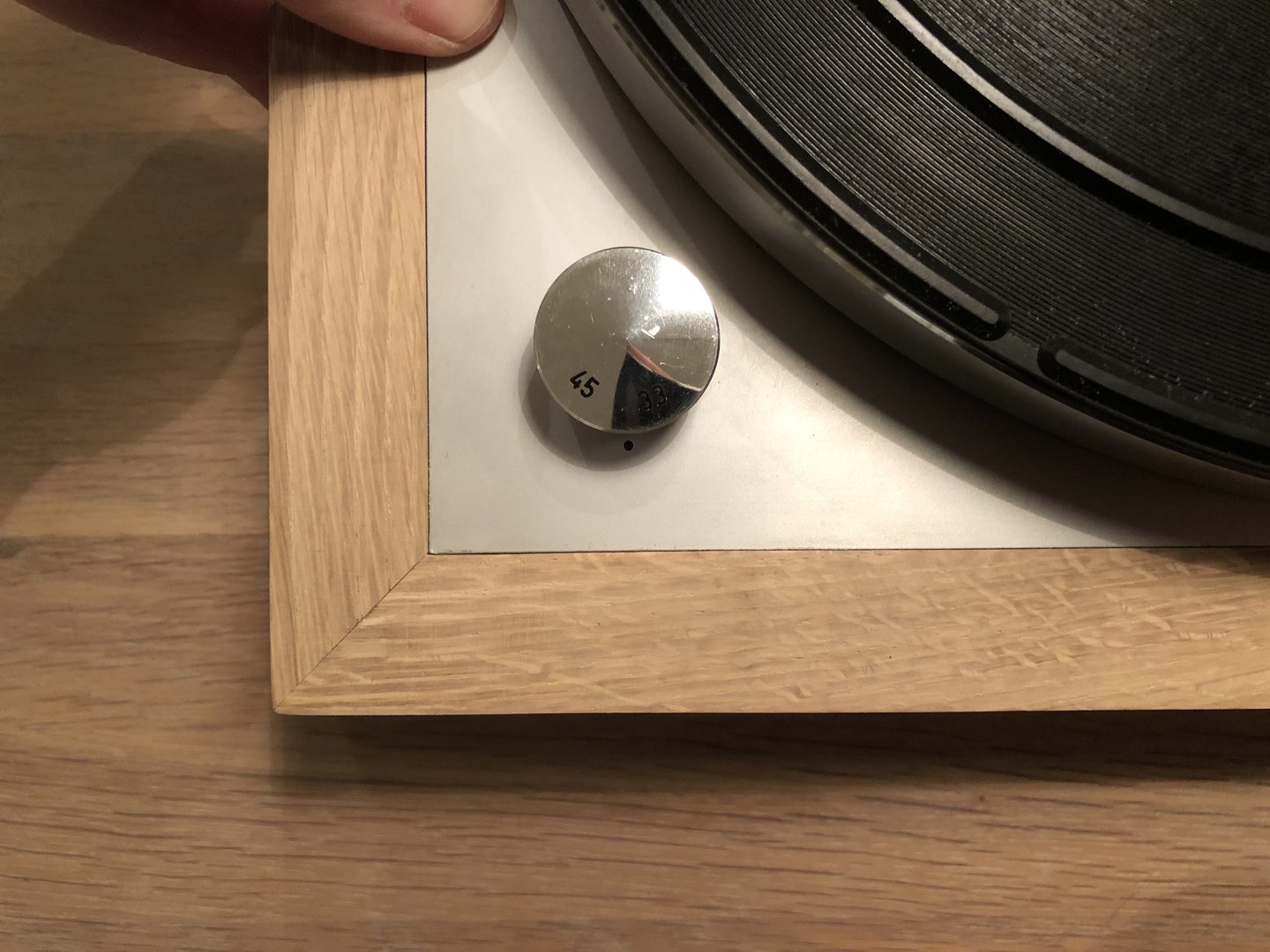

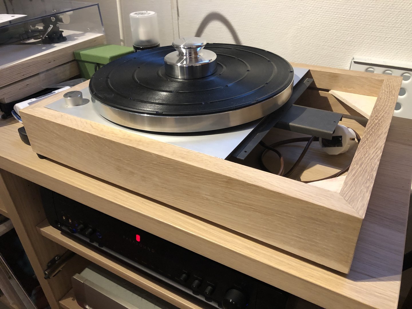

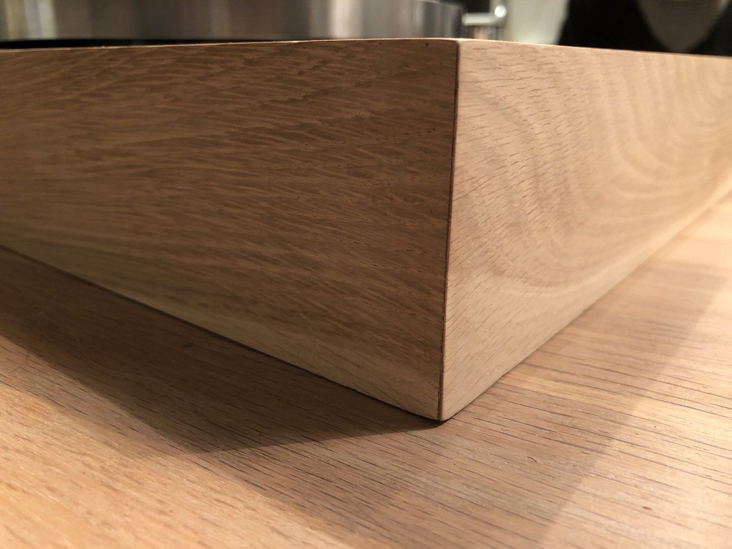

Fikk tak i en Td150 mkI og fikk lyst til å bygge om litt.
Har brukt eik med fint spill som jeg fikk fra en hyggelig kar i Kvinesdal. Dimmensjonene er 25x70. Bruker målene fra en Linn LP12.
Her er kassa pusset men ikke behandlet. Innmaten ser ut til å passe fint og hjemmeverktøyet har gitt ok resultater selv om skjøtene helt sikkert kunne vært mer nøyaktige.
Nå skal jeg lage armbord x 3 slik at jeg kan velge og vrake litt tonearm. Venter også på nye fjærer og et nytt inntak for strøm.
Så er det store spørsmålet om jeg skal montere rca bak på kassa eller om signalet bør gå mest mulig uavbrutt fra arm til Riia. Noen erfaringer her?
