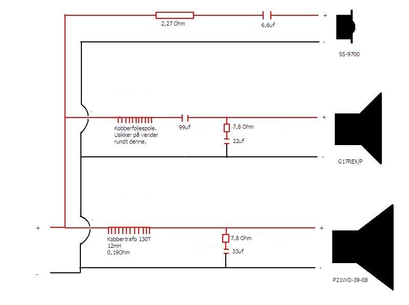

    Jeg fikk det ikke helt til med bruk av skjemaet der heller.Er nok en god del å forstå og sette seg inn i,men skal nok få greie på det etter hvert.Kan legge ut skissen til så lenge i allefall.Spolene/Trafoene er vel i serie slik jeg har forstått.Vet dette ikke er optimalt tegnet,men slik ser det ut når det er koblet opp inne i høyttalerne.Jeg har ikke gjort noe utregninger på komponentene som står i paralell heller.Hvordan gjør man dette?
    Skjønner dere noe ut i fra det jeg har tegnet opp her ?
    Hvor er det delt for de forskjellige elementene?
    Edit:Viser til siste utlagte skisse av delefilteret.

    Slik prøvde jeg tegne opp,men jeg er usikker på om det er riktige symboler,verdier osv.Det er mer oversiktlig om jeg får til det på den måten,helt klart.Er dette rett eller feil tegnet opp?

    Det ser ok ut.
    Med så "enkle" elementer så er dette et `mer enn godt nok filter`
    Har ikke gått nærmere inn på verdier i henhold til følsomhet osv,
    men RS vet nok hva han driver med.
    Jeg hadde vel kanskje gjort diskant-delen til 12db, + en spenningsdeler?
    For å runde ta toppen bitte littegrann.
    Men det har ikke så veldig mye å si på lyden på de høyere frekvensene,
    men det beskytter diskanten litt bedre.

    Jeg er ikke i tvil om at det er mye bra her.Derfor ville jeg heller ikke ødelegge filteret,men bare endre litt hvis det var mulig uten å rive hele filteret fra hverandre.Prøve for å høre om det kunne bli bedre der jeg synes det ikke stemmer.
    Mener filteret i seg selv virker å være godt sammensatt.Delene som er brukt er gode.Monteringen inne i høyttalerne er vel det jeg faktisk er minst fornøyd med...
    Komponentene i filtrene alene ville kostet 4000,- om jeg skulle kjøpe det i dag,derfor er det jo synd om en ikke skulle bruke det.Det er kvalitetskomponenter,ikke overkill men godt over pàr vil jeg si.
    Jeg er bare ikke helt fornøyd med hvordan høyttalerne oppfører seg i øvre mellomtone eller der omkring.Jeg er egentlig litt usikker på hvor det faktiske problemet ligger,men noe er det.Det er også en mangel av lettflytenhet til tider,stemmer spesielt kan ofte låte litt sammenpresset og mindre åpne og luftige uten at jeg vet helt hvorfor og kan adressere problemet.Bassen er innhul og kassene er ikke dempet i særlig grad så de "synger med" alt for mye vil jeg si.Her er det jo lett å gjøre noen uskyldige inngrep med akustilux,asfaltplater,avstivning o.l.Ikke dempe ihjel,men prøve seg litt frem.Det er kommet i posten i dag,sammen med demperinger til elementene,for de var det ikke fra før.
    Nå vet jeg ikke så mye om oppbyggingen av filteret annet enn at det er brukt 1.ordens og impedanskorreksjonskretser.Sier det sikkert feil,men noe i den duren.
    Lesing skal bli,Tim.
    Jeg har bare ikke funnet noen sider som forteller meg hva som skjer med verdier når man setter i serie,paralell
    osv,men bare hvilke verdier som brukes til det ene og det andre.
    Hva sier målingene dine her?Er det ok?
    Skal sjekke ut denne foliespolen litt nærmere,men jeg mener å huske det ikke stod noe på den lenger.Kanskje modifsiert?
    Guit sendte meg en grunnleggende læreartikkel om filtre og den leser jeg på nå.Jeg vet ikke helt hvor relevant det blir for det her,men leser det nå likevel.

    - endre delefilter --> vel... identifiser først hva du ikke liker. Jeg ville i første omgang tatt en måling og evt. korrigert signal inn via audiolense eller annen for å få ønsket "global" frekvensrespons før jeg hadde startet med å "rote rundt" med endrede delefrekvenser osv.
    Eg er ikkje nokon ekspert, men eg trur det er denne du er ute etter:
    1/Rparalell=1/R1+1/R2+1/R3 osv

    Går det ikke utfra delefilteret til diskanten se hvor det er delt der?
    Slik jeg har fått til svar med en delefilterkalkulator er det 1. ordens lavpassfilteret til diskanten satt til 4Khz,men er usikker på om det er rett.
    Det var det jeg i allefall fikk til svar da jeg plottet inn 6ohm som er impedansen på SS-9700,med deling på 4000hz og 6db/oktav 1.0rdens.Da fikk jeg oppgitt 6,625uf for diskanten,som stemmer med verdien som er i delefilteret på mine høyttalere.Det var på denne sidens kalkulator.
    http://ccs.exl.info/calc_cr.html
    Om dette stemmer,er ikke det å presse mellomtonen temmelig hardt selv om den har ekstra magnet?
    Vil jo tro elementets oppbrytning gjør seg gjeldende her.Og da er det ikke rart om jeg oppfatter det slik jeg gjør(pågående og hardt til tider med stemmer/instrumenter som blir tynne og sammenpresset.).Men på en annen side,er det riktig det jeg fikk til svar på kalkulatoren?Er det ikke det så er jo problemet av annen årsak,men den stikker dypere i så fall.
    Forstår det slik RS selv forklarte meg,at motstandene som står i paralell i diskantens delefilter (tot. 2.27Ohm) kunn demper volumet på diskanten med rundt 1db.Så de skal vel ikke være av stor betydning for selve delingen .De kunne jeg også fjerne om jeg følte det manglet litt i overtonene.
    Jeg bare spekulerer,men ville det ikke vært bedre om mellomtonen ble delt noe rundt 2500hz i stedet,godt innen for elementets limit?
    Hmm, kan si meg litt enig der hvis det er en seas 6.5" b/m.
    Synes 4000hz er litt vel høyt for en mellomtone av den størrelsen.
    Databladet til Seas G17 REX/P sier anbefalt opp til 3000hz
    http://www.seas.no/images/stories/vintage/pdfdataheet/h0648_g17rexp.pdf
    Den scanspeak diskanten kan deles mye lavere uten problemer.
    Det kan være du får litt mindre gjalling fra mellomtonene ved å dele
    litt lavere. Prøve seg frem med litt dempeull osv.
    Det er jo bare å prøve å la ørene bestemme.

    Når det gjelder motstanden så stemmer det at den demper diskanten, men den gjør det ved å heve impedansen til diskantsystemet. Ved å sette den forran kondensatoren kan delefrekvensen fortsatt kalkuleres med 6ohm. Bakdelen er at alle frekvenser går gjennom motstanden, og dermed avsettes mer effekt. Om det har betydning på en diskant tviler jeg på.
    -Tim
    KJ
    10.10.2004
    12.347
    6.488
    -Tim
    Nope, det er den samlede impedansen som teller (i ytterste konsekvens inkl kildeimpedansen i forsterkeriet + kabelatur etc), om mostanden er på den ene eller andre siden betyr ingen ting, hverken for delefrekvens eller for effektavsetting (sistnevnte med et veldig lite unntak for dielektrisk absorbsjon/tap), så lenge hele molevitten er seriekoblet.

    Jeg er jo litt skeptisk til å endre i filteret.Det virker som om flere har erfart at om de endrer på en verdi i delefilteret så har de opplevd å får et problem en annen plass.Er det virkelig så vanskelig å balansere et filter?
    Skal jeg endre for delingen i mellomtonen så må jeg jo også endre for delingen i diskanten for riktig overlapping.Hvordan reagerer så mellomtonelementet på at jeg deler lavere i overgangen til diskanten.Vil det ha invirkning på delingen til bassen,siden mellomtoneelementet nå jobber i en kortere frekvensvidde osv.?
    En annen ting jeg har tenkt på.Går det ikke å prøve et annet element som f.eks:
    http://www.seas.no/index.php?option=com_content&task=view&id=271&Itemid=247
    Her er det elemtentet jeg har nå:
    Polypropylen skal jo være et av de membranmaterialene som er gode mtp oppbrytning.Stemmer ikke det?
    Slik jeg selv har erfart liker jeg gjengivelsen til Papp/papir-baserte elementer best til øvre mellomtone/mellomtone og der omkring,men ser ikke ut til at det er noen som lages lenger av SEAS som kan matche det elementet jeg nå har nærmere enn det jeg linket over.
    Er det noe som tilsier at det skulle bli helt kræsj eller kan dette gå?Verdt å prøve?

    BanjoArrne
    16.01.2007
    1.433
    31
    KJ skrev:
    -Tim
    KJ
    Den totale verdien av motstandene og den totale verdien av kondensatorene står koblet i serie(?),men Motstandene er for seg koblet i paralell og likens kondensatorene,om det var det du mente.

    KJ skrev:
    -Tim
    KJ
    Pft....du har helt rett så klart. Gikk litt fort mens jeg var på jobb.
    MEN biten om motstanden og hva som skjer gjennom den stemmer. Det er ikke mye effekt som avsetter ekstra, men du vil måle hele signalet gjennom motstanden dersom den står først.
    -Tim
    T
    timc
    Ja. Dette er også noe jeg har fortalt deg ørten ganger. Dette blir siste.
    -Tim
    Ikke med hensyn til effekt, kun med hensyn til spenning, strømmen igjennom motsanden begrenses av høypassfilteret.
    KJ
    BanjoArrne
    16.01.2007
    1.433
    31
    KJ
    Er det uavhengig av om motstanden står før eller etter kondensatoren-/-e?

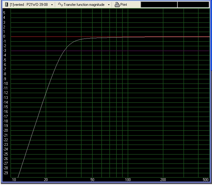

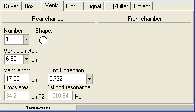

    Lekte litt med WinISD.
    Dette er simulert respons for bass-elementet,kassen og porten slik høyttalerne blir når de er montert sammen igjen.
    Er dette en god kurve ?
