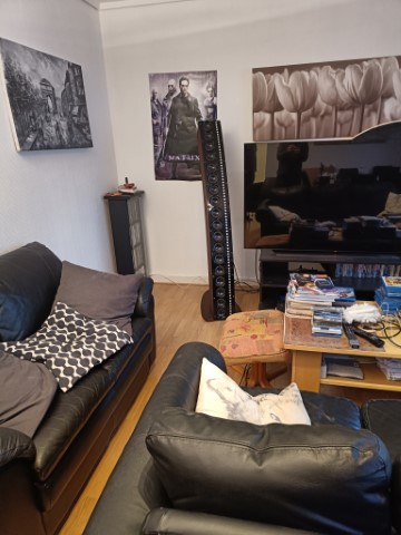

3. Så jobbes det med plassering i rommet. Sitteplass er rimelig satt og kan kun justeres ca. 50 cm. Plassering baserer seg på målinger alene og ikke lytting. I første omgang handler det om å finne jevnest mulig bassrespons.
Kablene er dessverre litt for kort til av vi får testet alt, men vi finner en jevn respons ganske tett inntil TV skjermen.
Denne plasseringen gir oss dessuten brukbar avstand til sideveggene, noe som forsinker siderefleksjonene og det er en fordel. Obs: Høyre høyttalere endte opp nærmere til venstre enn hva bildet under viser. Lik avstand til begge sideveggene.
