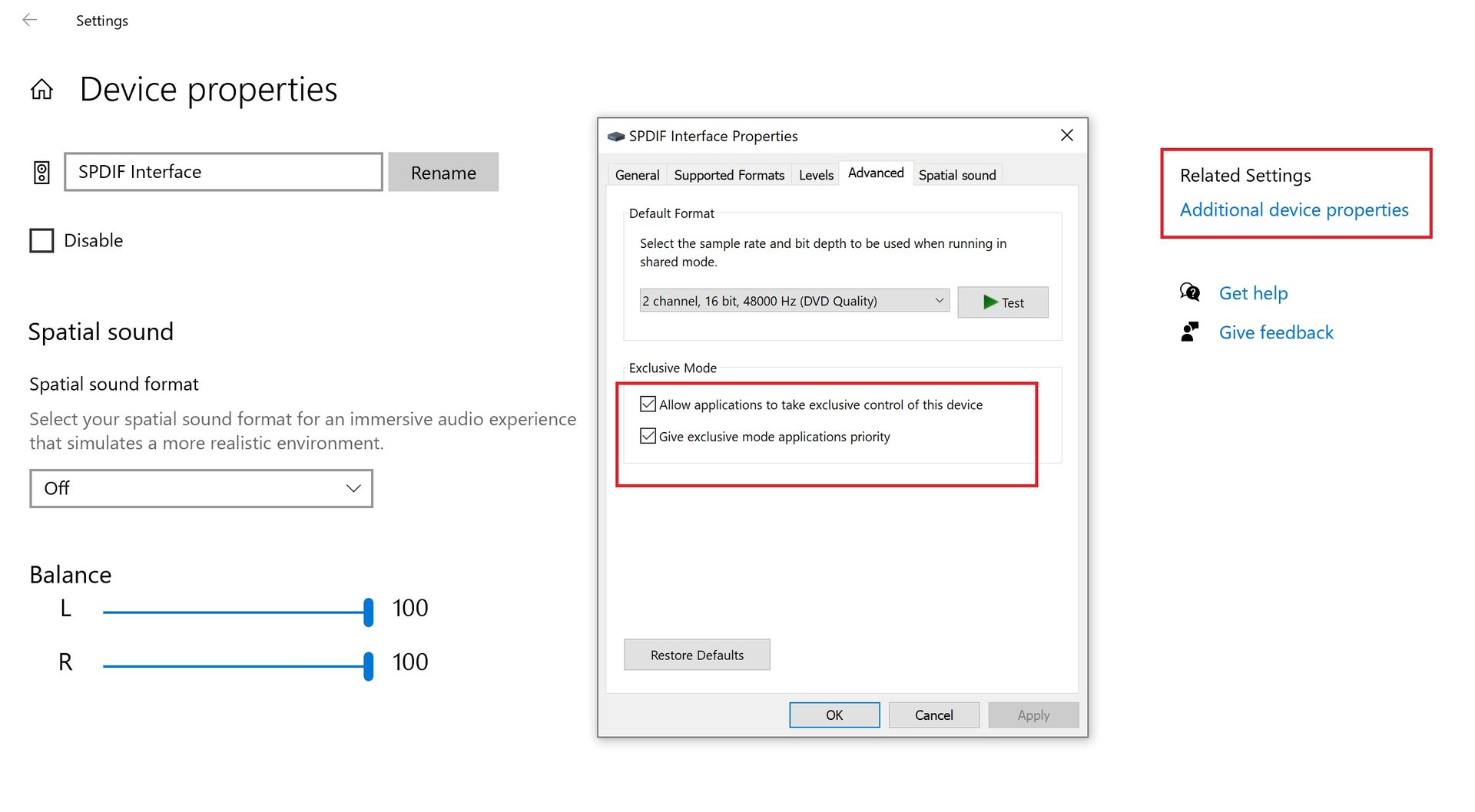

Kvaliteten på resampling i Windows 10 er jeg usikker på, men foretrekker å la Foobar ta mest mulig direkte styring. En fordel med WASAPI er at den blokkerer alle andre lydkilder mens du bruker Foobar, noe som er en stor fordel når man spiller høy musikk samtidig som man surfer på nettsider. Da slipper man altså ubehagelige overraskelser fordi denne driveren blokkerer støyende reklamer eller automatiske videosnutter som ellers kunne ha eksplodert ut av høyttalerene... Hva angår lydkvalitet blir den i hvert fall ikke dårligere av å la Foobar styre showet.
En fordel med USB-tilkobling er at man kan bruke DACens fjernkontroll til å styre PCen (selvsagt under forutsetningen at DACen støtter dette). Lydmessig har jeg ikke sammenlignet noe særlig, men har stort sett brukt USB.
Jeg anbefaler deg å gå inn på lydinnstillingene for DACen (Open Sound settings).Trykk deretter på Device properties, og videre på Additional device properties helt til høyre. Da får du frem boksen i midten av bildet. Aktiver begge funksjonene som er markert under Exclusive mode. Deretter går du inn i innstillingene i Foobar for å aktivere WASAPI output driver.
