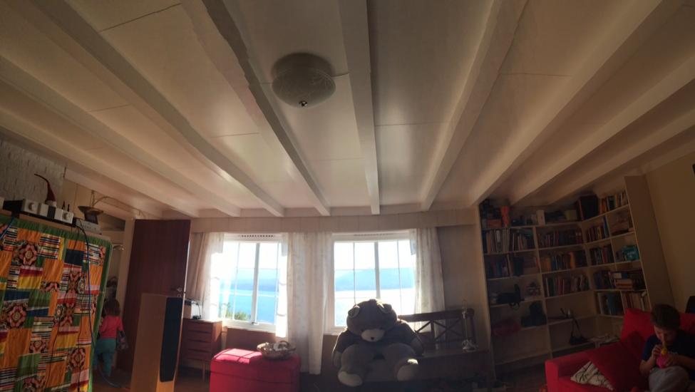

Har flyttet til ny lytterom- ikke helt ideelt med målene på 6,1m x 6,1m.
Jeg klarer å få en noenlunde greit kurve uten tiltak i bassområde ved å flytte sitteplassen ca 1m fra bakvegg og HT 1,10m fra frontveggen. Dvs det er ca 4m fra lytteposisjonen til HT.
Nå har rommet en "innebygget" diffusor i form av bjelker som går på tvers av rommet - ikke sikkert om der trengs noen flere tiltak på taket? Det burde i såfall være enkelt å presse noen skumabsorber på 60cm mellom bjelkene..
Hvor mye absorbing burde det være på taket?
Hva er bedre på veggen bak lytteposisjonen nå jeg sitter ca.1m fra bakvegg: Diffusor eller absorber?
Den store bamsen er ypperlig til 1. refleksjonen... ;)
Vis vedlegget 270720
En diffusor følger en matematisk formel på millimeteren og diffuserer lyden i ulike retning. Bjelkene i taket fungerer på ingen måte som en reell diffusor, men sprer og reflekterer lyden uhomogent. Du bør absolutt ha tiltak i taket og primært dempe de refleksjonene som ankommer lytteposisjonen. Så spørs det hvor stor lytteposisjon du vil ha.
Du har for kort avstand til diffusjon på bakveggen. Selv om det er diffusorer på markedet som sier at du kan sitte veldig tett på, så er det til dels misvisende. Du ender da opp med å høre utstikkende frekvenser fordi diffusjon krever avstand til bølgelengdene de skal diffusere. Så noe demping der er det mest fornuftige.
Og prøve å spille diagonalt i rommet som ble nevnt, ville jeg ha prøvd aller først om det er mulig. Det kan fungere veldig bra.

Det bedste er altid med rum der er kvadratiske, at spille på diagonalen.
Der bør ikke være absorberinger på taget, men diffusere. Det er ikke noget kontorlandskab. Hvis der er 60 cm imellem bjælkerne så foreslår jeg dig at bruge SMT Pap-vinger, hvis de vælger at have placeret det som du har på billedet. Men på diagonalen kunne man nok gå efter 60 x 60 cm Pap-vinge delt i to.
Med 1 meter til bagvæggen, ville det være perfekt, at placere SMT V-vinger. De er suverænt gode.
Hvor bamsen står, kunne der jo stå de gennemsigtige SMT diffusere.

Da har jeg endelig fått rotert på oppsettet og stillt anlegget diagonalt i rommet. Jeg må sier jeg har aldri hørt så bra bass fra høyttalerne mine. I min siste stua forsvant bassen bare ett eller annen sted, uansett hva jeg gjorde.
Så Spendor A9 kan faktisk spille bass, ja...
Har ikke målt noe enda fordi jeg trenger en usb skjøtekabel først. Men jeg tror faktisk at jeg ikke trenger sub foreløpig. Kult! Sparte meg noen kroner der. ;)
Skal bestille meg noen dempeplater fra Thomann.de for ta førsterefleksjonene i taket. Så få vi se om der trengs noen bassfeller også. Jeg er dog ikke sikkert hvor jeg skal plassere de i tilfelle. Når jeg går rundt i rommet så klarer jeg ikke å finne noen plasser hvor bassen er spesielt høyt eller dundrende som jeg opplevte i rektangulere rom hvor anlegget sto parallelt til veggen.
