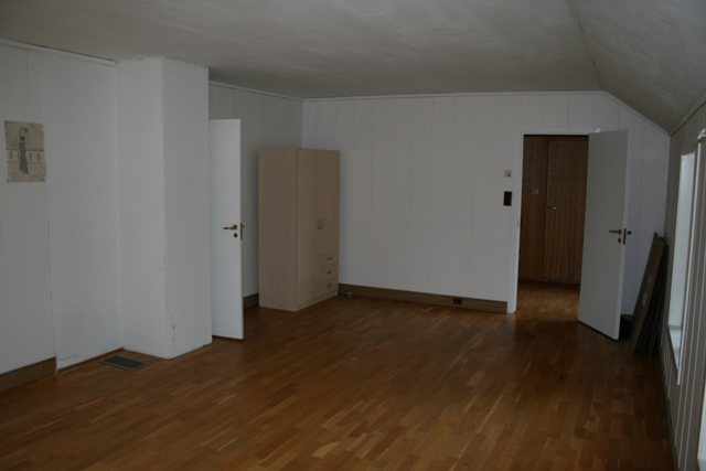

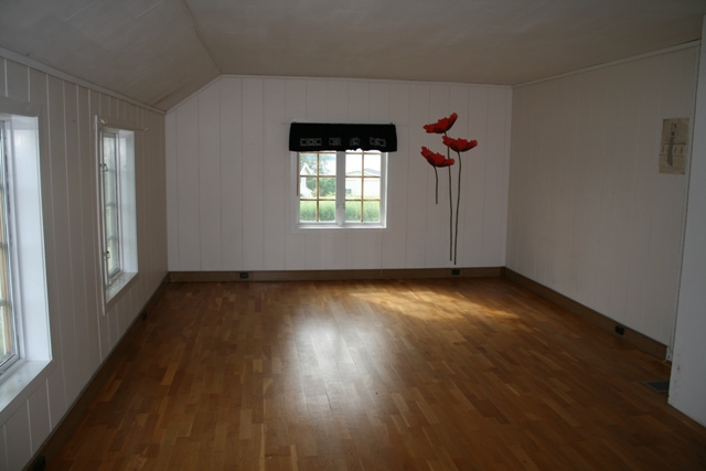

Her er mitt nye musikkrom, som jeg forøvrig er meget spent på hvordan blir.
Dette rommet ligger i 2.etage. Overtar leilighet i august en gang. Leiligheten skal pusses opp litt (maling etc.)
Klappe og ropetester, skremmer livskiten av meg....men det er lov å håpe. Var tross alt like nakent som dere ser på bildene her.
Strøm:
16 amp/2.5 kv både her og i stue nede.
Målene på rommet er 4.15 x 6.80 x 2.40 (BxLxH)
Hva sier dere- forslag til umiddelbare tiltak?

Det første som slår meg er at blomstene må bort..... ;D
Ja, også det blå over vinduet ;)

Hei, prøv å se for deg ulike oppsett av anlegget og ellers det meste av diverse møbler plassert. Rommet vil oppfattes annerledes når du får det fullt møblert. Har selv bodd i mye forskjellige leiligheter/hus, og mitt nåværende lytterom (stua) som L formet, ga et langt mer positivt lydbilde enn jeg hadde regnet med.
Regner med at du vil plassere anlegget ved kortveggen (blomstene...). Ville da prøvd å få plassert htene "relativt langt" ut i rommet og vinkla innover mot lytteposisjon (ref siste fidelity: KVs oppsett).

Klapping og roping i et slikt tomt rom vil alltid høres "for jævlig" ut. Noen tepper på gulvet, sofa/møbler på plass, så vil det høres helt anderledes ut.
Jeg ville plassert anlegget på en av langveggene. Hvilken er avhengig av om du vil ha utsikt fra lyteposisjonen eller ikke.

På veggen mellom dørene på det andre bildet, blir det mest sansynlig en arbeidsplass med stasjonær pc, hyller etc.

Jeg lurte på om det er laminat eller parkett på gulvet.
Jeg er tømrer av yrke og grunnen til at jeg spør om det, er at i de rommene jeg legger laminat får jeg ofte den zzzziiiinnnng lyden
du beskriver.
Men legger jeg parkett så er den ikke der. Det er jo klart ekko i tomme rom uansett ,men det er roligere der det er brukt
mye treverk.
Jeg har hørt samme effekt på bad med respatex plater.
Så hvis det er laminat på gulvet så løser vel mye av problemet seg med ett litt stort tungt teppe tenker jeg.
Lykke til med musikkrommet det blir nok veldig bra ferdig møbelert :)

Dette kan bli et veldig bra lytterom - selv ville jeg satt opp i lengderetningen, med god avstand fra bak- og sidevegger.
Laminatet må vekk, det absorberer ikke, og reflekterer hardt. Sidepanelene - er disse ekte tre (ser veldig brede ut), eller plast/kompositt?

Veggene er typiske sent 80-talls plater av noe slag. Gudene vet hva som er bak. Dette er et påbygg på en gammel trønderlån fra 1820. Delene ser likedan ut utvendig. 35m hus. En liten perle ved Trondheimsfjorden.

Hej emotikon!
Tack själv!
Oregelbundna (eller sneda) väggar och tak brukar smeta ut basproblemen; jämför med att ha ett rum på 2*4*6 och räta väggar. I ditt fall handlar det om golv-tak och 2.4 meter vilket ger en karaktäristisk problemfrekvens straxt under 70 Hz. Vinklingen är ju relativt liten area av taket, så jag tror inte det är nått stort problem. (Många tror att sneda väggar är lösningen på basproblemen, men jag upplever, tycker och anser att problemen bara blir svåra att få verkligt lösta och problemfria).
Jag hade spelat på längden. 4.15 är lite väl kort (för att utgöra längdlyssningen), även om det är lockande nära. Jag har 4.3 meter (i längd) i mitt Level 2 rum. Funkar otroligt bra nu, men lät skit obehandlat. :)
I ditt läge hade jag slagit igen fönstret på kortväggen, troligen ersatt det med vad vi i Sverige kallar för källarfönster (typ 30 cm högt och ca 90 cm långt), placerat högt upp. Orsaken? Det fönstret du har idag kommer dessvärre ge förstareflexer som kommer sänka ljudkvaliten.
Om jag skulle drömma fritt för ditt rum, hade jag nog kortat rummet lite, för att få bättre lyssningstriangel mellan högtalare och lyssingsposition. Byggt en ny vägg som gör rummet ännu bättre i dimensionerna, kanske korta det 1½ meter och samtidigt få ett bra förråd. Samtidigt kan man passa på att bygga en ljuddämpande vägg och sätta in en dito dörr - det är lyx att kunna vräka på dB utan att störa eventuella familjemedlemmar som inte själva är med och lyssnar!
Tja...lite tankar från mig! ;)
