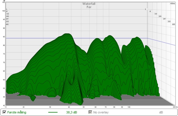

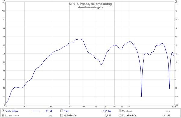

Måliner fra møtet.
Har fått sendt over målingene og da poster jeg dem her slik at jeg kan få expertene til å se og mene noe om resultatet.
Utgangspunktet. Slik det sto under møtet.
Vannfall Slik det sto under møtet.
Måling med Glava i begge hjørnene bak HT og med Mullard rør.
Vannfall med Mullard og glava.
Måling med 7025 rør og glava...
Som dere ser så er det forskjeller ute og går...

Jeg tillater meg en kommentar, selv om jeg ikke hører til blandt ekspertene. Jeg tolker det jeg ser som at du har to topper, en mellom 40-50Hz og den andre mellom 80-100Hz. Jeg ville ikke tenkt så mye på dippene.
Hva er målene på rommet?
Ganske fornøyd med at jeg tippet at du hadden en topp på ca40Hz ;D
En ting jeg merket meg da jeg satt meg ned i godstolen var at jeg begynte å trampe takten med en gang og det må vel være et godt tegn :)

Rommet er 400x 360cm... Joda, man tramper takten ja. Og de toppene er det kanskje mulig å gjøre noe med. eller betyr det vanvittige tiltak? 40hz er jo temmelig dypt....

Hvis du tåler å sitte enda nærmere HT ville jeg flyttet dem så nærme midten av rommet som du kan. Jeg tror første toppen blir gradvis mindre jo nærmere midten du kommer.

38% av rommets lengde skal være et fint sted å begynne. Rommet lengde delt på gylne snitt (ca.1.618)

Helt enig, jeg lekte litt med simulering og kom frem til at et sted mellom 1.6 og 1.7m fra bakveggen og lyttepos ganske nær vegg var ganske bra. Da vil du ha mye bass i bakre h og v hjørne.
