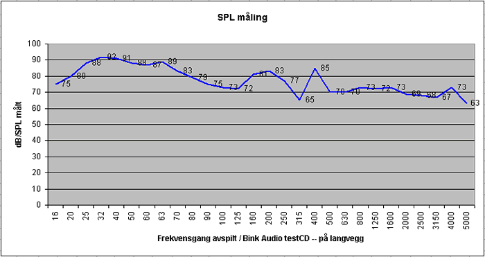

Da tolker jeg det dit hen at jeg er på god vei og at jeg må jobbe med området runt 90hz. Mine ører sier så i hvertfall. Som det nevnes her er målingene kun gjort i området 16 - 250Hz i og med at det er der problemet har ligget (i følge mine ører). Men det sies her at kurven skal være så strak og jevn som mulig. Kan ikke skjønne annet enn at det må være en avrulling på de laveste frekvensene. Skulle frekvenskurven vært rett helt ned til 16hz tror jeg jeg hadde forlatt rommet :)
Jeg har tidligere aldri hatt romakustikk problemer (tror jeg ;D), men dette nye rommet har gitt meg mye ny erfaring. Og jeg hadde ALDRI trodd at plassering av utstyr og romakustikk kunne gi så vanvittig stor forskjell i lyden.

Kontrollspørsmål: Hvilken vektingskurve er det på dB-målingene dine? dB(A) har en innebygd korreksjon for ørets lavere følsomhet på lave frekvenser, mens dB(C) er mer brukbar for sånne formål som dette.
Anbefaling: Cara. Det er ganske enkelt å sette opp en brukbar akustisk modell av lytterommet og beregne akustikken derfra. Kan teste alternativ plassering og akustiske absorbenter på PCen først, før man setter i gang med store inngrep. Hvis du ikke lager en altfor detaljert modell, er det også mulig å la Cara beregne optimal plassering av høyttalere og lytteposisjon. Hvis modellen blir for detaljert går beregningstiden rett i taket, så litt måtehold er bra. Jeg bruker Cara selv for grovmodellering av lytterommet og "konsept-testing" av akustiske tilpasninger, og anbefaler den varmt.
Jeg kjørte med dB(A). Skjønte rett og slett ikke forskjellen så jeg lot den stå på A. Skal prøve C jeg, takk for tipset. ;)

Da har jeg foretatt en måling med vektingskurve db(C) over et litt bredere frekvensområde, og bassområdet ble litt annerledes enn med db(A):
40.729
44.506
Men det ser da ikke så verst ut. Eventuell "blodfattighet" skyldes bølgedalen ved 100 Hz, hvor mye av rytmen og kroppen i musikken ligger. Dypbass har du jo i bøtter og spann.
dB(A) tar hensyn til Fletcher-Munson-kurven for ørets følsomhet ved ulike frekvenser, dvs lavere følsomhet for bass og diskant enn for mellomtone. Dette er nyttig for å forstå hvor forstyrrende forskjellige former for støy i arbeidsmiljøet vil være, men også for å forstå hvordan et hifi-anlegg vil låte ved lave lyttevolumer. Loudness-kontrollen på gamle boombokser var i prinsippet det omvendte av denne vektingskurven.
dB(C) vekter inn høye og lave frekvenser nesten helt flatt. Ved f eks 31 Hz er dB(A) ned 39 dB mens dB(C) er ned 3 dB. Samme lyd (100 uvektede dB ved 31 Hz) kan da måle f eks 61 dB(A) og 97 dB(C). Denne skalaen brukes f eks til å beregne risiko for hørselsskade ved smell og dundring, som f eks artilleri og rockekonserter, og gir en bedre tilnærming til opplevd lyd ved høye volumer.

Gjentar rådet fra litt lengre oppe i tråden: Skaff deg Cara og sett opp en enkel modell av rommet. Beregn "acoustic ambience" og "sound field calculation". Da har du stenkoll på alt som har med rommet å gjøre. Hvis du ikke gjør modellen for komplisert, kan du la Cara regne ut "optimal" plassering av høyttalere og lytteposisjon. Deretter kan du prøve deg frem fra det utgangspunktet, heller enn helt fra scratch.

Skal få kjøpt meg Cara ja. Plassering av anlegget på langvegg har i hvertfall gitt positive resultater. De siste målingene jeg la ut gir meg bekreftelse på at jeg er på rett vei. Det stemmer som du nevner i tråden at jeg nå har godt med dypbass, så jeg får jobbe med å prøve å få opp området rundt 100Hz.
En ting er sikkert: fra å være blank på dette med romakustikk har jeg nå litt forståelse - mye takket være hjelpen her på sentralen :)
40.729
44.506
Og/eller prøve å dempe toppene ved 200 og 400 Hz, sånn at klangbalansen blir jevnere. Helt flat frekvensgang høres unaturlig og "flatt" ut. Øret vil gjerne ha en viss stigning nedover mot den dypeste bassen. Jeg har satt opp husalteret flatest mulig fra 200 - 6000 Hz, med en stigning på noen dB nedover mot bunnen, og en kontrollert avrunding oppover i diskanten. Det funker ganske bra.
