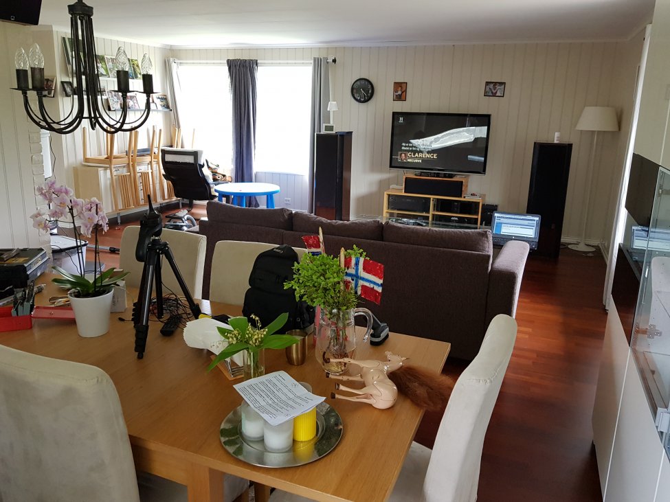

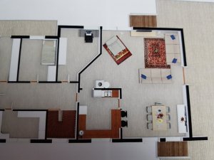

    Hei.
    Har prøvd å sette på noen mål på tegningen.
    Noen tips å komme med her?

    Hvordan er bassen hvis du går rundt i rommet?
    Etter mange poster på forumer rundt omkring virker det som det å sitte i midten av rommet ofte er i en «null» så bassen kanselleres.

    Ville ha prøvd å bytte plass med spisebordet. Plassere anlegget på den siden og spisebordet der hvor anlegget/sofaen står i dag.

    Synes det er tamt med bass uansett hvor jeg går.
    Jeg er kjent med at det kan bli dårlig å sitte midt i rommet.
    Men så er vi flere i huset som skal mene noe om plassering av diverse.
    Hvilken vei skulle jeg sitte da mener du?
    Bare snu sofa 180 grader?
    Og ha anlegget foran vinduene.

    Det er mulig at du sitter der bassen kanselleres. Kan du vri høyttalerne slik at de enten vinkler rett mot deg eller ut til sidene. Er mangelen på bass den samme? Hvis ikke, er du nesten nødt til å flytte litt rundt på ting for å hindre at basstonene ikke lenger kanselleres

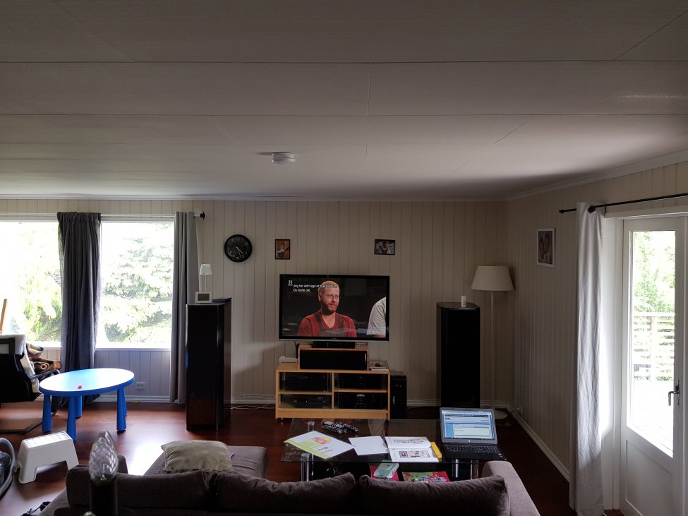

    Jeg ville som tidligere nevnt prøvd å flytte høyttalerne til siden på bildet under og fjerne skapet. Spesielt jobbing med plassering av sitteposisjonen vil være vesentlig for å finne beste sted.
    Det kan kanskje gi deg et bedre resultat enn dagens. Hvis ikke det går rent praktisk eller det ikke hjelper, så kan løsningen foruten å optimalisere sitteposisjonen så mye som mulig og prøve en subwoofer som plasseres et annet sted enn frontene. Her kan du vurdere å leie noe bistand av folk som har erfaring og måleutstyr. Ved bruk av subwoofer bør man ha et delefilter til frontene også.

    Nå har jeg snudd på plassering. Og anlegget og høyttalere står nå der det hvite skapet sto. Sofaen med ryggen mot kjøkkenet. Det ble skikkelig bra 😀😀😀🔈🔉🔊🔈🔉🔊
    Nå er det skikkelig moro å spille musikk igjen.
