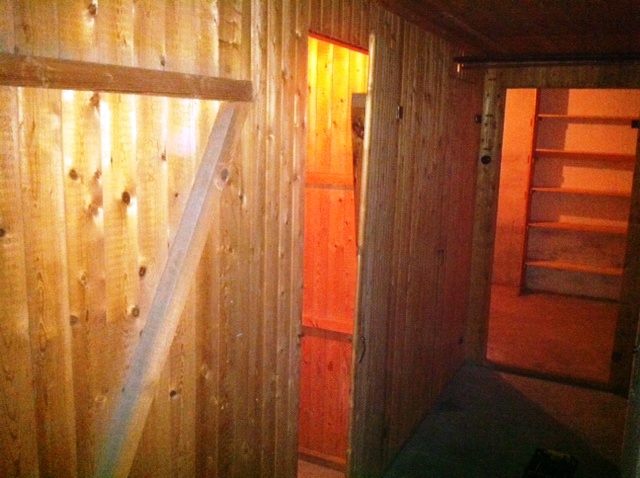

Har fått disposisjon til å gjøre som jeg vil i den nye kjelleren og jeg skal virkelig ta meg til rette ;) Lytterommet er på 9*3,8 meter, med en takhøyde på ca 2,1 meter. Det er også en liten pipe (30*108cm) 3,3 meter fra kortveggen, se bilde. Drømmer om å bruke bassabsorbenter og diffusjon fra Svanå. Ønsker råd, innspill, anbefalinger og tips. Bør rommet gjøres mindre? Hva er ideell høyttaler plassering og lytteposisjon? Skal man bruke kortveggen eller langveggen?

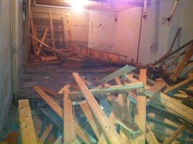

En liten oppdatering..
Nå har jeg gått løs med slegge og knust alle boder til pinneved ;D
Endelig kan man se det 9 meter lange rommet, jeg kjenner at motivasjonen stiger ;)

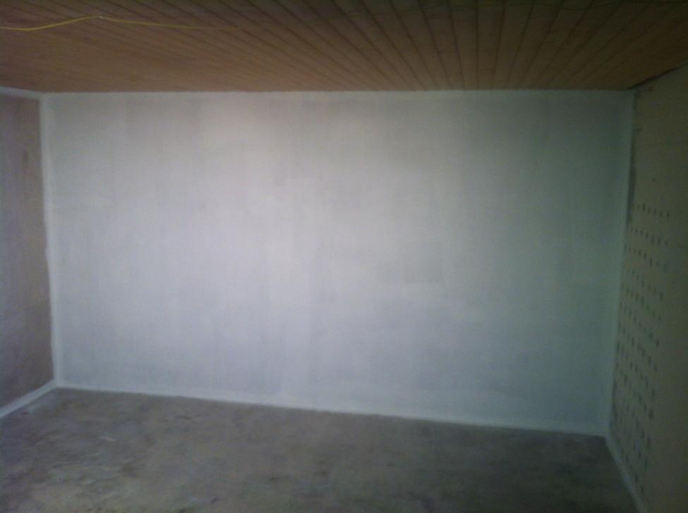

Her går det sakte, men sikker fremover. Er ferdig med grunnarbeidet og har begynt første strøket med maling. Vurderer Helmholz resonatorer fra Svanå eller DIY for å få kontroll på bassen. Hvor mange (minimum og maks) trenger jeg? Er det noen som har DIY-tegninger?
Vet at bl.a. 8x12_TOM har laget slike. Alle tips mottas med takk!
