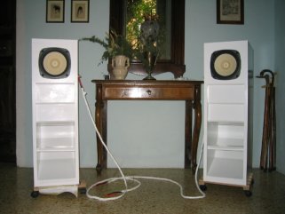

    Her er en hvit utgave av solo:
    http://www.audiocostruzioni.com/a_d/diffusori/monovia-solo-206-roberto/solo-206.htm

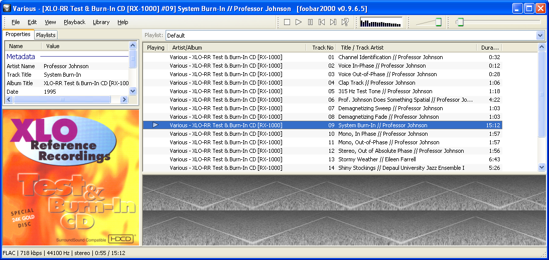

    Som jeg har forstått så trenger disse elementene en del timer på seg før de viser sitt sanne potensiale. Tenkte jeg kunne starte med den prosessen nå. Det første som slo meg at selv i åpen baffel løsning så var det da merkelig mye bass, ullen mellomtione og diskant - og enormt mye gain ut av lydkortet... riaa... øøøø... :-X
    Over på normal linjeinngang - se der ja - fin, krisp lyd og disse trenger nok en kasse for å få litt kropp.
