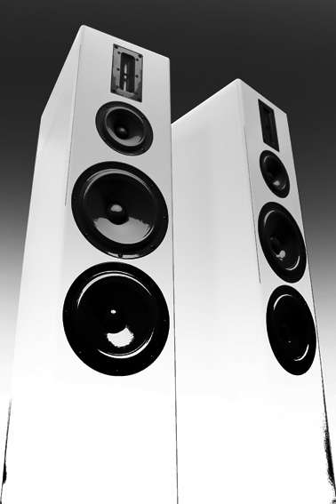

Høsten og vinteren nærmer seg med stormskritt og oss DIYere våkner etter dvalen. Vi i dynaBel vil om kort tid presentere en ny 3-veis gulvhøyttaler for selvbygg. Etter lang tid med testing og lytting har vi bygget et par prototyper som vi nå sier oss fornøyd med.
Vi kan nevne litt fakta:
Impedans: 6 Ohm (Maks 9 Ohm, min. 3.2 Ohm)
Frekvensrespons: 40 Hz - 20 kHz +/- 1dB (-3dB @ 26 Hz og 35 kHz)
Elektrisk fase: +/- 6 grader @ 220 Hz - 20 kHz (Maks +24 grader @ 120 Hz)
Vekt: 40 kg/stk

@larsipan: Yttermålene er HxBxD 127x27x44.4. Det er også en "løs" fot i bunn der delefilteret er montert. Denne er bredere og dypere.
@Egilio: Fountek NeoCD2.0 diskant, SB15NRXC30-8 5" mellomtone, 2x SB23NRXC45-12 8" basselementer.
Det kommer også en 15" subwoofer med 800 Watt forsterker litt senere. Har satt sammen en prototype for test. Portet kasse på omtrent 115 liter.

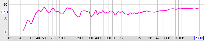

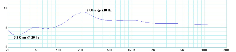

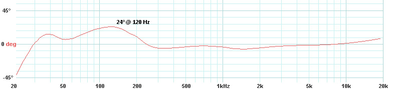

@Drossel:
Her er frekvens-, impedans-, og elektrisk fase plott.
Frekvensrespons
Impedans
Elektrisk fase

@Drossel:
Frekvensrespons
Vis vedlegget 215085
Impedans

Elektrisk fase
Vis vedlegget 215087
