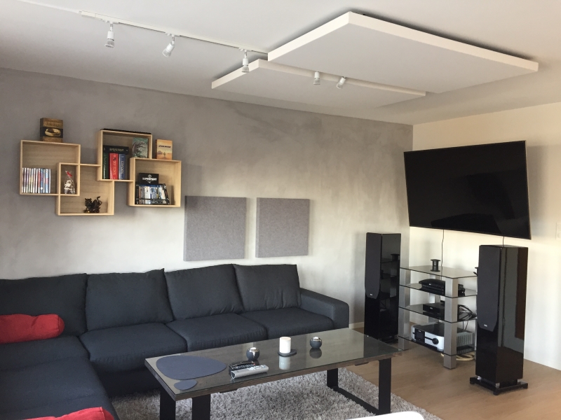

Det tviler jeg på. De vil stort sett bare dempe i øverste frekvensområdet omtrent som et ullteppe. Målinger basert på etterklangstid er ikke representative i små rom. Vi er vel omtrent de eneste som oppgir slikt. Ser ikke noe grunn til å villede folk.
Å dempe noenlunde effektivt ned til ca. 500-600 Hz vil være et veldig levelig kompromiss. Det krever paneltykkelse på ca. 5 cm og panelstørrelse på ca. 60 cm. Under er et eksempel på det (de grå på veggen), selv om det der er riktig nok brukt en type paneler som demper lenger ned i frekvens enn standard absorbenter. Selvsagt vil det være en fordel å dekke et større område, men selv noe tilsvarende som gjort på sideveggen her vil nesten alltid utgjøre mye mer enn å f.eks legge store summer i elektronikk.
