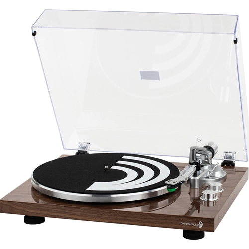

    Ekstremt lik. Dayton har spandert en bedre pickup, og blåtann.

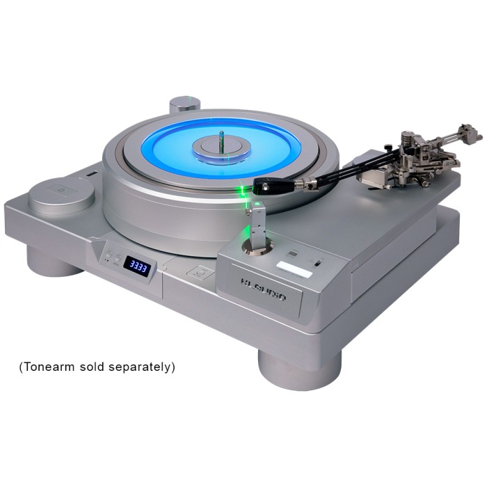

    KLAUDIO Magnezar ble presentert i 2023, men har kanskje ikke fått plass i tråden før nå.
    The Magnezar turntable pushes technology to its limits with unprecedented design and features. The platter floats entirely on permanent magnets, so there are no mechanical thrust bearings. It contains an exceptionally quiet direct drive motor. Liquid is used to enhance stabilization. An automatic clamping system flattens both center and periphery of the LP. The Magnezar supports dual tonearms, with support for Klaudio’s tangential tonearm and laser pod.
    Features
    • Magnetically levitated platter
    • Ultra quiet direct drive motor
    • Enhanced liquid stabilization and lighting
    • Automatic spindle and peripheral clamping
    • Dual tonearm support, including Klaudio tangential tonearm and laser pod
    • Adjustable platter speed: 33, 45, & 78rpm
    • Aluminum construction
    Specifications
    • Wow and Flutter: 0.06% max.
    • Speed Accuracy: ~0.001%
    • Motor Torque: 2 Nm/sec
    • Total Weight: 108lbs (49kg)
    • Size: 22.6x16.2x10in (574x413x263mm)
    • Platter Weight: 44lbs (20kg)
    • Platter Size: 14.4x4.1in (365x105mm)
    • Input Power: 100-240VAC 50/60Hz, 1A Max
    Vis vedlegget 1011050
    Features
    Specifications
    Vet du hvordan de holder tallerken sentrert med magnetisk flytende tallerken?

    Litt avhengig av hva de mener med direkte drift, så er det vel slik at det finnes en spindel som er forbundet med en motorenhet, som (kanskje) er forankret et eller annet sted. Fint å se at wow er nesten like bra som min snart 60 år gamle strikksnurre.
    Steen
    Ja, men med en spindel så følger det antagelig lager!

    For en mannsalder siden lekte jeg meg med levitation, og min unge diy-konklusjon var nettopp at sidelagring dessverre er en nødvendighet. Hvis man graver litt i materien hos KL-Audio, så kanskje man kan finne ut om de har klart å lage et flyvende teppe med direkte drift :giggle:.
    Ja, men det avgjørende hér er, at tallerken ikke "hviler" på noe = "floating".
    Samme prinsipp som på min "strikk"spiller.
    Og som jeg skrev i tråden min...... "groove noise" får en helt ny mening, når en tung tallerken ikke
    hviler på en kugle/ball/whatever ;)
    Stadig i tvil...... Spør alle eiere av La Platine Verdier ;)
    Skjønner, men jeg lurer fortsatt på hvordan de rent praktisk løser sentrering av tallerken.
    Sikkert helt normalt med aksel og lodrett leiebøsning. Polering av begge som bestemmer gnidningsmodstand,
    men med DD i stedet for en strikk som bare trekker til en side, er dette vel å se bort ifra.
    Modsatt rettede ringmagneter i bunn så tyngde på DD-motoren er = 0 gram.
    Ser det........ Kunsten å forstå hva andre skriver...... Her sitter jeg med bilde inne i hodet, og så
    forstår du ikke hva jeg skriver?? 🤣 🤣
    Flere muligheter, men det blir bare gjetteri. Tallerken med aksel/leie er en integrert del av DD motoren (rotor).
    Svever uten å hvile på noe, men sentrert av akslen. Stator montert unner på chassis??
    Som sakt..... bare gjetting herfra.
    Ikke helt eksakt på denne modellen, men jeg kan tenke meg at der er en sirkel med neodym-magneter i "motfase" på hver av delene som gir en luftglippe på noen millimeter. Det betyr ikke at øvre del av platetallerken flyter ukontrollert på luft, for vanligvis har den flytende delen av tallerkenen kobling mot lager/spindel
    Poenget må være å skille tallerken fra det direktedrevne drivverket for å eliminere kogging og mulige andre ulemper med DD. Samme tankeprinsipp finnes på luftdrevne tallerkner - type TechDas og Bergmann m/flere.
    Tror nedenstående stammer fra en proto-typ av Klaudio.
    PS! Utseende og hvem som er potensielle kjøpere av platespillere i tråden synes jeg personlig er mindre interessant. Viktigere er å se løsninger som velges og finne ut hvordan og hvorfor. Personlig vil jeg heller ha en platespiller som løser kjente utfordringer på en bedre måte, fremfor en platespiller som ser blond og pen ut med fleskenebb 😂🤭
    Om du mener en sirkel med mange små, tror jeg man har gått vekk fra det..... 1. da dette skaper "cogging" og
    krever en ekstra kraftig motor for å overvinne dette..... og 2. med den styrke det fås i neodym i dag.
    EKS: Mener å huske, at denne jeg fikk til "replacement" på Acoustic Solid´en veier litt over 8 Kg.
    Disse to "småtassene"......
    og her (er det kanskje to oppå hverandre) er nokk til å bære tallerken med ekstra akrylplatter, 200g plate
    + platevekt, og den fjærer stadig.
    På toppen (rød) ville normalt ha ligget en kule, men magnetene sørger for, at den aldrig kommer nedpå,
    så kule ikke nødvendig ;)

    Jeg er litt usikker på det med kogging Hasse. Mulig at det blir konsekvensen i noen tilfeller, men med riktig plassering og tilstrekkelig antall magneter gjør at nederste og øverste tallerken sitter som limt. Da referer jeg bl.a. til en konstruksjon som jeg tidligere eide. Sålenge du ikke har kogging i selve drivverket - no way 🤣.
    Des flere (og mindre i diameter) magneter du kan legge i sirkel, des bedre.
    Min løsning ovenfor........... Feilfri 🤣

    Kogging med 20 kg. tallerken = ikketema
