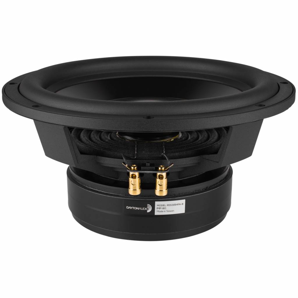

    Mange veier og måter å gjøre det på, men en enkel og grei løsning kunne være denne Dayton-driveren i ca. 100L kasse.
    Ikke noe som setter nye rekorder hverken med tanke på lydtrykk eller dypest bassgjengivelse, men vil nok være en god allround løsning til en overkommelig pris. Kabinettet burde være enkelt å bygge og singel 4-ohms last er også enkelt i forhold til forsterkervalg.

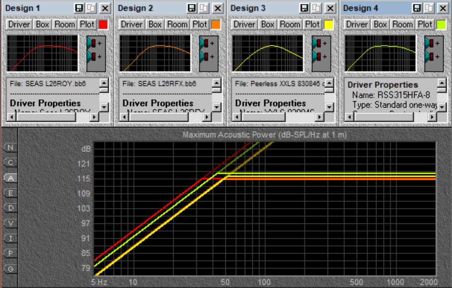

    Som RojohII sier er det mange måter å gjøre det på. Jeg ville brukt lukket kasse, fordi det gir jevnere faseforløp, ruller av saktere slik at du får noe volum også ved de dypeste tonene, og beskytter elementene mot utilsiktet "bånning" om det skulle komme et drønn langt under resonansfrekvens. En bassrefleks blir ukontrollert under resonans og bør høypassfiltreres for sikkerhets skyld.
    Mht drivere er det vanskelig å komme rundt SEAS L26ROY. Da kan du også bygge ganske kompakte kasser. Her en simulering av 2x L26ROY i 40,5 l lukket kasse. Det gir Q = 0,7 og F3 ved ca 47 Hz. Til sammenligning også 2x XXLS 830846 i 32 liter lukket kasse (gul strek), og 2x SEAS L26RO4Y i 39 l bassrefleks med resonans 27 Hz for en "extended low"-avstemning (grønn strek).

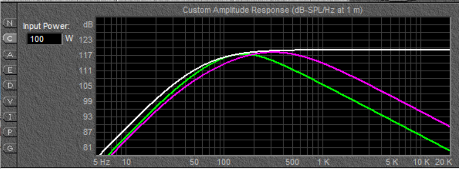

    Alle tre alternativene vil bli bra, men legg merke til hvordan bassreflekskassen faller som en stein nederst. Tingen med "extended low" bassrefleks er at den lar nivået falle litt over resonansfrekvensen, noe som ofte balanserer ganske bra med room gain i et normalt lytterom, til fordel for en dypere resonansfrekvens enn man ellers ville fått. Resultatet i rommet blir ganske flatt, litt avhengig av romstørrelse, stående bølger, etc.

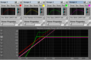

    De andre grafene i simuleringen sier kanskje enda mer, først max acoustical output power:

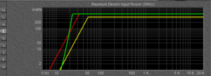

    Max inngangseffekt på grensen for lineært utsving:
    Utsving ved 100 W inngangseffekt:
    Gruppeforsinkelse:
    Jeg ville endt opp med 2 x 2x L26ROY i lukkede kasser, tror jeg, men et par doble L26RO4Y i bassrefleks kunne også blitt morsomt. :)

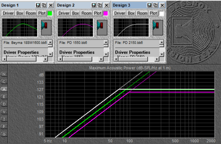

    PA-drivere går fint i lukket kasse, selv om de vanligvis er ment for bassrefleks, men de vil kreve mye eq for å gå dypt. Her er noen eksempler på sorten, en 15" Precision Devices, en 18" Beyma og en 21" Precision Devices, alle som ett element i en lukket kasse med Q = 0,7. Kassestørrelsene er hhv 49, 77 og 112 liter. Legg merke til at maksimalt lydtrykk fra PD 21" ved 20 Hz er ganske nøyaktig samme 106 dB som fra 2x L26ROY. Men ved 80-100 Hz - jeeez...
    Om jeg skulle gått PA-veien ville jeg brukt mye mindre kasser, type den minste kuben som elementet går inn i, og satt det opp som en ELF subwoofer. Det gir en overdempet akustisk avrulling som kompenseres ved en elektronisk eq-profil motsatt vei. Det er i prinsippet slik bassene i høyttalerne mine fungerer med 12" PA-elementer i knøttsmå lukkede kasser. Husk at luften inni kassen er en lineær "fjær", slik at det ikke blir noen økt forvrengning i små kasser (i det minste ikke ved noenlunde realistiske lydtrykk), bare en overdempet frekvensgang og impulsrespons som kan korrigeres elektronisk.

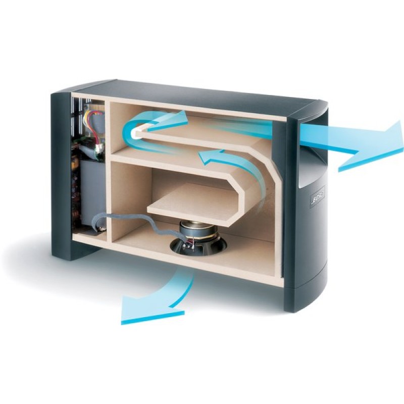

    Nedoverfyrende sub er interessant. Da kan spalten mellom sub og gulv fungere som enslags slot loading for elementet med luftvolumet foran elementet som et frontkammer. Det er nok ikke så enkelt å utnytte det optimalt uten at det blir veldig store dimensjoner eller at spalten blir veldig trang, men jeg tror jeg ville simulert en slik sak i hornresp, AkAbak eller ABEC for å se hvordan den fungerer. Det lar seg nok også kombinere med PA-element og ELF-prinsipp.
    Hvis du velger å gå for bassrefleks med både element og hornmunning nedover ville jeg nok heller gjort den spalten såpass stor at det blir tilnærmet friluft uten akustisk kortslutning mellom element og rørmunning. Da tror jeg ikke PA-elementer vil gå så dypt som du ser for deg uten en enda mye større kasse.

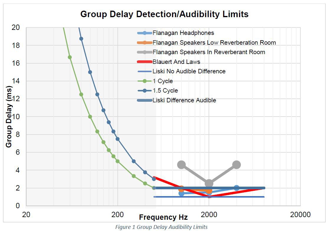

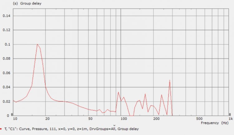

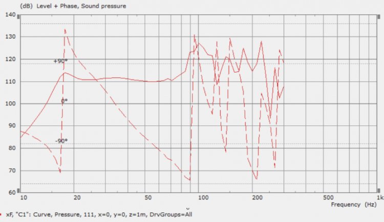

    Jeg tror jeg forstår hva han mener, men synes det er mer informativt å se det som gruppeforsinkelse, dvs hvor fort fasen dreier ved en gitt frekvens. Lineær fase = konstant gruppeforsinkelse.
    Her har jeg lagt resonans ved 18 Hz i etslags tapped horn for å få gruppeforsinkelsen noenlunde akseptabel ned til 20 Hz, ca. En periode, dvs 1/(20 Hz) = 0,05 s = 50 ms bør være akseptabelt ved 20 Hz.
