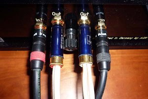

Delte meninger om hva som låter best av eichmann og wbt nextgen. Har hørt begge deler.
De som har testet hos tnt audio for forøvrig loddet eichmann feil.
+ lederen skal gå gjennom selve rca pluggen og loddes i enden. Låter mye bedre da.
Som dere ser på bildet under er det loddet i enden av rca pluggen. (Slik skal det gjøres)
Det høres helt ulogisk ut,spesielt når man ser på denne tegningen. Dessuten er ytterlederen er hul for å få minst mulig masse, ikke for å fylle den opp med loddeting som jo leder dårligere enn en solid leder ville gjøre..
