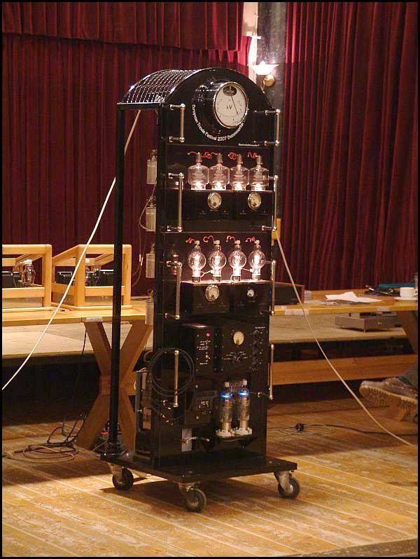

Siden det ikke ble noe av rørampene fra Tube Research Labs har jeg lett etter noen som kan gjennomføre prosjektet og funnet en person i Indonesia. Denne personen er legendarisk blent asiatiske DIYere og hans rykte og status er på linje med de store komersielle asistiske rørdesign guruene som startet Kondo, Audio Tekne etc
Vi diskuterer om dagen fire ulike prosjekter til et tri-amp system (Tidal Audio La Assoluta) for meg. Produktene er følgende:
1) Linjetrinn med outboard KT-88 basert PSU og innebygget tre-vegs analogt delefilter. Preampen vil være basert på tre paralellkoblede 5692 rørpar. Kun ren sølvkabling internt, Duelund CAST sølvkondiser og Vishay motstander. Vurderer Penny & Giles volumkontroll.
2) 1000W firekabinett monoblokker hvor to er rørbaserte PSU. Vil bli laget basert på opprinnelig tiltenkt Tube Research Labs design, men med en ren sølv konstruksjon i stedet for TRLs kobber. Ren sølv 24 interleaved windings utgangstrafo med mulighet for å drive laster under 1 Ohm og tapninger for 8, 4, 2 og 1 Ohm. Klasse A. Triode. Push-Pull. Ingen negativ feedback. 10 par paralellkoblede KT-150 og 4 stk 6NS7 i hver forsterker og hver PSU. Ren sølvkabling internt. Duelund CAST sølv kondensatorer. Vishay motstander. Autobias.
3) 150W firekabinett monoblokker hvor to er rørbaserte PSU. Vil bli laget basert på opprinnelig tiltenkt Tube Research Labs design, men med en ren sølv konstruksjon i stedet for TRLs kobber. Ren sølv 24 interleaved windings utgangstrafo med mulighet for å drive laster under 1 Ohm og tapninger for 8, 4, 2 og 1 Ohm. Klasse A. Triode. SET. Ingen negativ feedback. 10 par paralellkoblede Elrog 300B i hver forsterker. Ren sølvkabling internt. Duelund CAST sølv kondensatorer. Vishay motstander. Autobias.
4) Firekabinett monoblokker hvor to er rørbaserte PSU. Vil bli laget basert på opprinnelig tiltenkt Tube Research Labs design, men med en ren sølv konstruksjon i stedet for TRLs kobber. Ren sølv 24 interleaved windings utgangstrafo med mulighet for å drive laster under 1 Ohm og tapninger for 8, 4, 2 og 1 Ohm. Klasse A. Triode. Push-Pull. Ingen negativ feedback. 10 par paralellkoblede KR-1610 i hver forsterker. Ren sølvkabling internt. Duelund CAST sølv kondensatorer. Vishay motstander. Autobias.
Hva utgangseffetkten blir på prosjekt 4 vet jeg ennå ikke. Jeg håper på noe opp mot minst det samme som prosjekt 2. Kanskje noen her vet å regne på det. Det usikre momentet i dette er utgangstrafoen i prosjekt 4. Noen ideer om hvordan den kan spesifiseres. Dersom de blir upraktisk svære er det ikke noe i veien for å flytte de ut i egne kabinetter. Min mann jobber selvsagt med spesifikasjonene allerede, men jeg er utålmodig og håpet noen her kanskje kunne bidra med noen uforpliktende tall.

whistler
28.11.2004
1.837
629
Når det gjelder 4) Kreves det 5V og 40A bare til glødingen. Selv med switch mode er dette relativt "fett" for å si det slik.
Alle effektforsterkeralternativene blir varmeovner så det holder!!
Jeg har ikke dybdekunnskap om trafovikling, men det kan være greit å undersøke nærmere med flere kilder om det er teknisk mulig å lage høykvalitets audiotrafoer for så stor effekt som 1000W, eller om man da må gå på akkord med kvaliteten.

Tre par er som du sier valgt for å få ned utgangsimpedansen. Tenk Conrad Johnson ART.

Som sagt tanken bak 1610 prosjektet er å lage noe push-pull konfigurert i klasse A uten negativ feedback med en utgangseffekt på 1500-2000W ved å koble nok KR 1610 par i paralell. Jeg håpet at 10 par (20 rør) pr kanal ville være nok.

Både Paul Weitzel fra Tube Research Labs og Rod som har fått ansvaret nå sier T det ikke er noe problem. De kan designe adekvat trafo og ønsket utgangseffekt kan nås med 10 par (20 rør) 300B koblet i paralell pr kanal.
Jeg er mer usikker på Prosjekt 4 med 1500-2000 Watt utgangseffekt.

Jeg vil også legge til at det er viktig at dette ser bra ut. Det gjorde Tube Research Labs modellene. De avbildede ser ikke ut i månedskinn en gang.

Jeg har ikke noe å bidra med på spec av disse prosjektene, men vil følge de med stor interesse.
Du får sette meg opp på besøkslista etterhvert som det blir ferdig.
Tror jeg er nødt til å både se og høre for å kunne forstå hva dette virkelig er:cool:.
Slike enorme forsterkere har jeg aldri vært borti maken til.
Gjør et søk på Tube Research Labs 800 eller Jadis JA-800.
Roysen
J
Jim.I.Hendriksen
Ang. ARC Ref 750 så hørte jeg disse engang på noen MAXX 3 og det låt heftig, men jeg holder nok en knapp på LMC sitt når det gjelder det å gjengi musikken med state of the art realisme...på en måte som jeg liker det.
