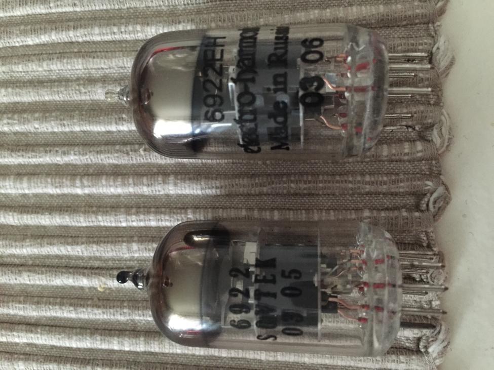

Da er det koblet opp! Bruker foreløpig de nye rørene som fulgte med. Legger med ett bilde
Men synes lyden ble for litt for flat og litt for skrikende i de øvre frekvenser for min del. Kunne tenkt meg mere bass/dynamikkHar noen spørsmål :
Vis vedlegget 316320

Ifølge manualen så skal det være 12ax7 (ikke 12au7) rør i denne preampen din.
Forutsatt at boksene til rørene du har stemmer overens med rørene inni så har du feil rørtyper og det kan selvsagt skape utfordringer....
Her er en liten kilde du kan lese deg opp på noen forskjellige 12ax7 rør og deres lydsignatur.
http://www.worldtubecompany.com/mm5/merchant.mvc?Screen=TF-2
Det er ikke anbefalt å kjøpe "dyre" NOS rør på ebay. Det finner du best her på berget. (motron, HFS o.l)

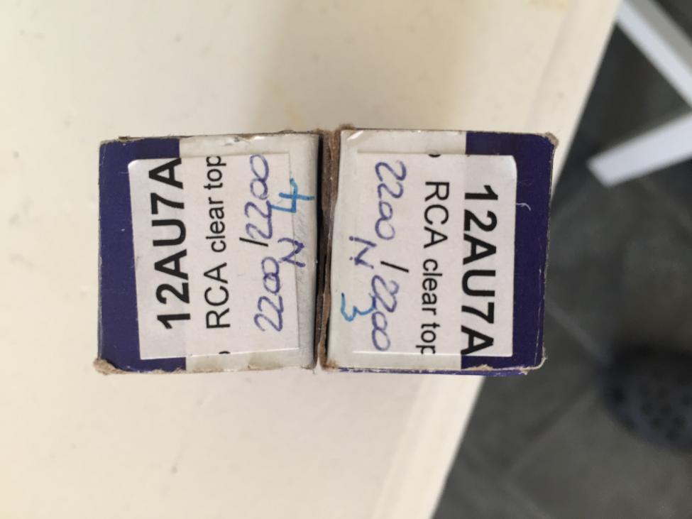

Her er bilde av de jeg erstattet med de som lå inne i esken

Du kan ikke bruke de rca 12au7a cleartop i din pre. Du skal ha ecc88, 6922 eller russiske 6h23n, kinesisk 6n11.
finnes mange å velge mellom.
mvh Kjetil.

Fremdeles står det i den offisielle manualen til Copland at det skal være 12ax7. (ikke 6922 eller 12au7)
Men her står det noe annet...
COPLAND
Uansett . Her kan du lese deg opp på forskjell mellom 12au7 og 12ax7 ;)
Let me google that for you

Men hvis han hadde lyd i den med 6922 rør blir det vel ikke lyd med 12ax7. Glødingen er ikke helt likt koblet i de rørene.

Hei.
Jeg har funnet referanser på nett om bruk av ECC-83/12AX7/E83CC og ECC-88/6922/6DJ8/E88CC i denne forsterkeren.
Og nå kommer du i tillegg med bilde av ECC-82/12AU7/E82CC.
Dette får en til å lure, da disse rørene IKKE uten videre kan byttes med hverandre. Et såpass moderat gain som 3,33 ggr (5dB)
skulle tilsi bruk av ECC88 og ECC82 (eller ECC81 eller ECC85) men bruksanvisningen tilsier som Nightpuma påpeker bruk av ECC-83;
http://static1.1.sqspcdn.com/static...+guide.pdf?token=9kElPS6ef8FF8qeNIKu+36aF9B0=
Derfor anbefaler jeg å koble fra forsterkeren så fort som mulig og skjekke med din egen bruksanvisning om rørtype.
Om denne ikke antyder 12AU7/ECC-82 er det vesentlig å bytte rør så fort som mulig da feil rørtype i verste fall kan
skade forsterkeren
Skal forsterkeren utstyres med 12AX7/ECC-83 - som den nettbaserte bruksanvisningen antyder - bør du snarest teste ut Golden

Skal ta ut rørene som sitter i den nå litt senere i dag og legge ut bilde. De på bilde over, var de jeg tok ut
