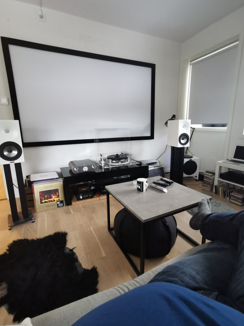

    God kveld
    Kjenner meg litt igjen i trådstarters utfordring og synspunkter så jeg følte for å skrive litt.
    Har gått fra stuer i varierende størrelser og rør forsterkere i 25 år til et fraflyttet soverom på ca14m2. Begynte med blanke ark. Bruker også langveggen og har ca 3,3m vegg til vegg, samtidig er annlegget trekt litt mot ene enden.
    Det finnes flere veier til god lyd, også i et lite rom. Har hatt store Snell der og det låt konge med raggsokker i bassreflexen. Synd det ble lite av rommet til overs. Har i dag riktig spenstig lyd med med overraskende dynamikk, god oppløsning og en bred scene. Frekvensrespons er jevnere enn i noen stue jeg har hatt. Helt uten dsp eller eq. På veien dit har jeg kommet til en del som har funket for meg
    Rørforsterker i 13m2 kan fort bli en utfordring. Det blir lett ukomfortabelt varmt og tørr luft. Jeg bestemte meg for å finne godlyd i transistor integrert. Begynte med densen dm10, derretter Yamaha as2100 og idag Gato amp 150. Bedre kontroll, autoritet og kvalitet etterhvert som pris og effekt økte. Nettopp effekt og opplevd kontroll over høyttalerene har vært viktig for meg.
    Plasseringsvennlig og spredningskarakter er viktig. Med et rom som nevnt blir det nesten nærfeltslytting men ikke helt. Det blir også naturlig å sitte kloss i bakvegg. For min del liker jeg stativhøyttalere. Mange av sorten har digre bassrefleksåpningr, gjerne bak og krever mye rom og avstand for å låte bra. Etter mye studier og tenking fant jeg høyttalere som svarte til mine tanker. De har studio aner, fungerer nærmt og har slave bass. Stram kontrollert bass som går et godt stykke ned på 30 tallet, kontroll på spredning slik at lite stikker seg ut, og detaljert gjennomsiktig lyd.
    Det kreves mye prøving og flytting av
    Høyttalere, cm for cm. Vil anta at det er i området 80hz at bassnoder vil bli plagsomme siden rommet har slike dimensjoner. Det er ikke dypbass. Derimot er det der kompet går i mye av musikken. Får du kontroll her svinger det når det skal. Hvordan høyttalere sprer lyden, spesielt ved delefrekvenser kan ha mye å si, både for om de fungere til nærfelt og den indirekte lyden fra rommet som tross alt er nært. Litt enkle dempemiddler kan hjelpe på vegger mm.
    For å få litt mer pondus eller vekt i lyden, som tross alt har blitt tight og stram for å fungere i rommet prøvde jeg med subwoofer. Endte opp med en rimelig REL sub. Denne har også samme prinsipp i bassen, slave bass, som hovedhøyttalerene. Velger å tro at dette er en del av at det fungerer bra. Etter mye finjustering klarer jeg nå ikke å registrere subben før den slås av. Bedre resultat enn jeg hadde håpet på og har pr i dag ikke behov for flere subber.
    Er veldig fornøyd med resultatet. God lyd og et rom som ikke skremmer fanden på dør. Det kan virke som jeg beskriver tørr, nøytral og kjedelig lyd men det er det ikke. Når de rette tingene faller på plass blir det et touch av magi og engasjerende å høre på. Savner ikke rørutstyret pr i dag.
    Det er selvfølgelig gode muligheter for dsp og eq løsninger og de krever nok litt av eier for å bli bra de også.
    Phuh, det ble mye mer enn jeg hadde tenkt, men pyttsann. Avslutter med litt bilder.
    Mvh Atle

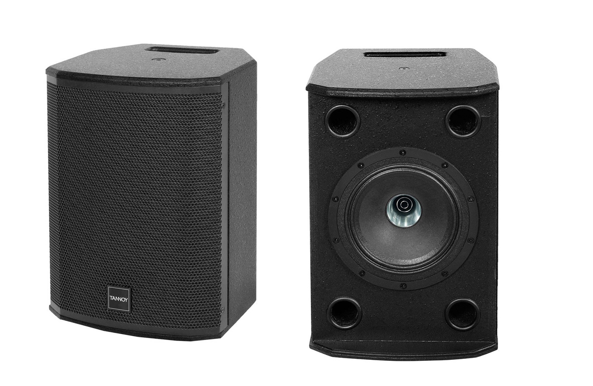

    Tannoy VX8.
    Kompakt og dritbillig PA ;)
    8 tommer dual concentric.
    Hvem vet...kanskje det låter knall, med suber?
    Kjøp på nett, og få penger tilbake om det ikke innfrir.
