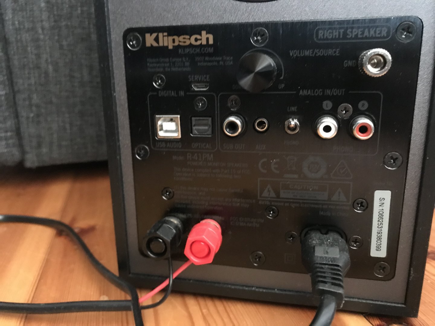

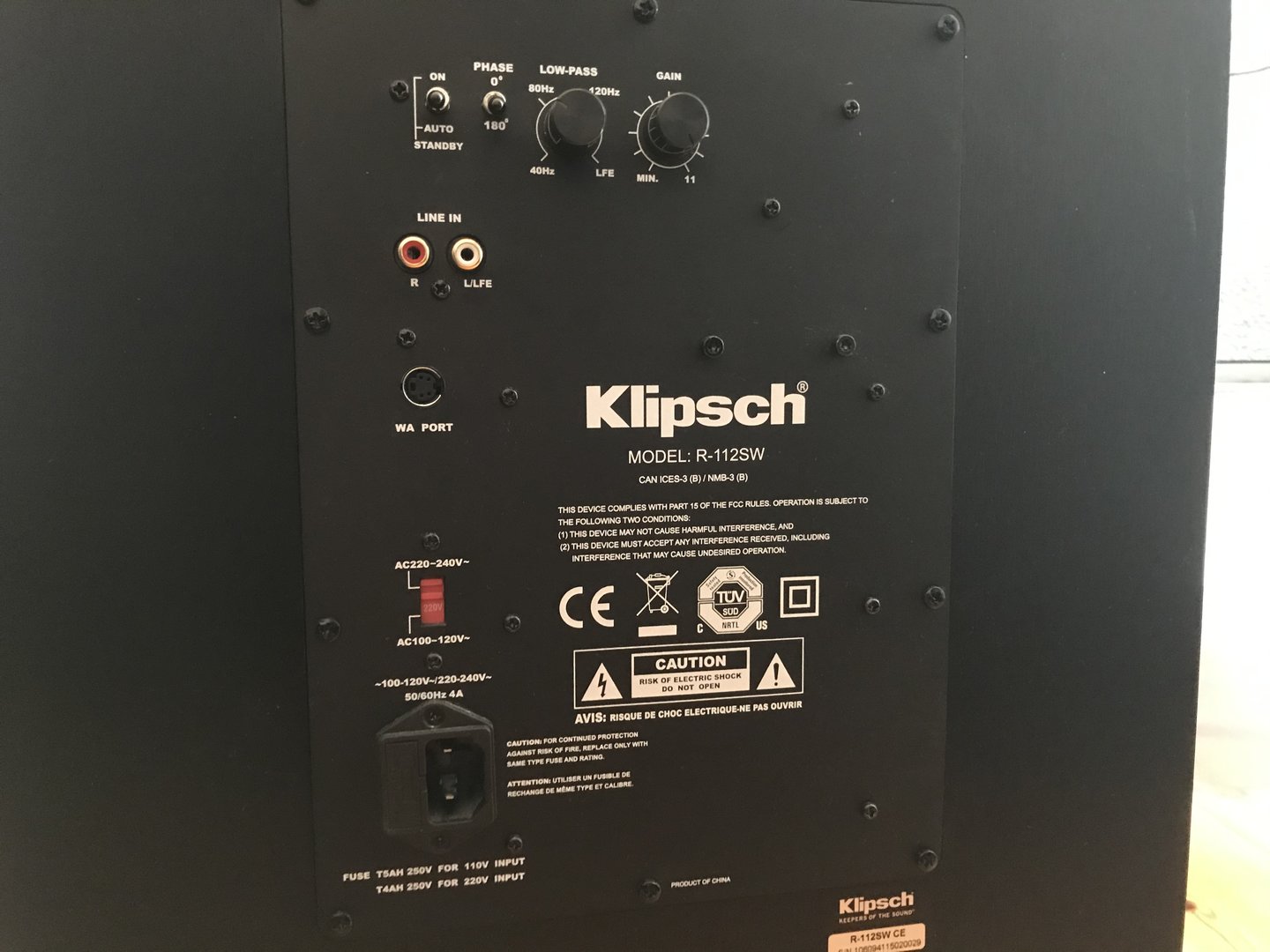

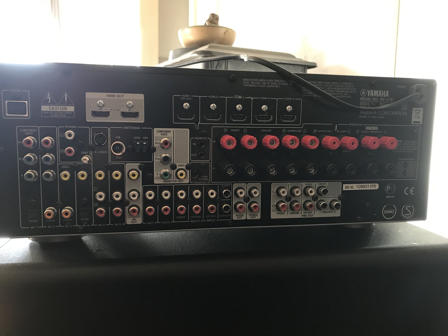

Har kjøpt meg ett par høytaler av merket Klipsch, samt en baslåde. Så fant jag en forsterker Yamaha. Nå trenger jag kun kabler.. Håller det med RCA fra speakers och låde till forsterker? Sender med ett par foton.
Er hjelpløs, så takksam før all hjelp jeg kan få.

Både høyttalere og bass du har kjøpt har innebygget forsterker. Da kan du bruke rca-kabler.
Så du kan koble pre-out fra forsterker til høyre/venstre høyttaler (front), og høyre/venstre sub-ut fra forsterker til sub. Så må du muligens fortelle forsterkeren at sub-frekvenser skal gå til sub, og ikke til front. Og stille inn volum på fronthøyttalere, samt delefrekvens (low-pass) og følsomhet (gain) på subwooferen til det høres bra ut.
