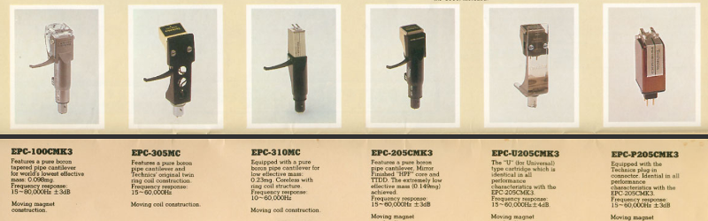

Hvis jeg ikke husker feil er mc310 en pickup fra Luxman og ble levert på en del av spillerne dems.
Mvh Roar

Technics MC310 ble levert orginalt med SL-10 og skal være ganske bra i følge det jeg leser om den på nettet, alt annet blir dårlige erstatninger i forhold. Skjønner ikke helt enda hvordan jeg ser om lagrene er ødelagt, dette er en tagential arm.
Jeg lettet litt på trykket til 1.25 gram i følge brukermanualen, sto på 1,50 gram og jeg synes det ble en forbedring, mulig jeg skal prøve å gå enda litt mere ned. Kan også legge til at jeg sliter med mye statisk elektrisitet på platene, vet ikke om dette kan gjøre vokalen "fuzzy"

SL 10 var ein konseptspelar frå Technics med tangentialarm og T4P-fatning til pickupen. Dette konseptet hadde fleire kvalitetar (som garva hi-end-folk ikkje såg på som viktige, men som mange forbrukarar hadde sansen for, noko som sikkert er tilfelle også i dag):
- T4P fatninga er veldig enkel å justere. Du kjøper pickup, og stikk han inni armen a la gammal Bang Olufssen. Sjekk stifttrykket. Ferdig.
- Spelaren kan henge på veggen. Det ser tøft ut, og kan vere praktisk i visse samanhengar, mellom anna for å unngå at pickupen hoppar når folk går over golvet.
- Spelaren er fysisk liten, og opplevast av mange som estetisk tiltalande hi-tech.
Men det er relativt få pickupar å velje mellom, og eigentleg berre to gode; frå Audio Technica og Ortofon. Spelaren er heller ikkje så god som t.d. SL 1200 frå same produsent
SL B 2 er ein beltedriven billegutgåve av SL 1200-serien. Heilt grei, men ikkje noko meir. Men du kan skifte pickupshell, og det er lett å få til brukbar lyd om ein har tid til å leite etter ein pickup du kan vere fornøgd med. Ein Denon DL 110 er til dømes ei flott oppgradering.
Technics MC 310 er ein billegpickup som ikkje får fram det sublime i vinylmediet, men som absloutt kan brukast til å spele plater. Det finnest massevis av alternativ om ein er interessert i å forbetre lydkvaliteten.

Et par tillegg; TP4 standarden spesifiserte at pickupen skal veie 6g, og at de skal fungere på 1,25g stifttrykk.
Derfor ikke nødvendig å sjekke det engang, ved pu-bytte!
(OK, det fantes visstnok et par avvikere som ikke fulgte "lovpålagt" standard)
Dessuten finnes det noen fler greie typer, William Thakker har Technics (NOS), Empire (NOS), LP Gear har AT, Ortofon, Grado & Shure
Å si at MC310 var en billig-pickup er å dra den langt...DL-103 er billig, MC310 var dyrere på 80-tallet...
Siden det handler om en lettvekt-arm, ville jeg valgt en pickup som er laget for slik; Empire & Shure er "bankers" .

1. Du har heilt rett. Gløymde å nemne dette som heilt klart er ein kvalitet for "folk flest" når det gjeld T4P.
2. Var dette den eine Ortofonen, tru? Meiner eg var bort i noko sånt.
3. Eg visste ikkje at Grado hadde T4P-utgåver. Interessant. Eg kan forresten nemne at Stig Arne Skilbrei brukar ein Technicsspelar av dette slaget. Eg trur han har god oversikt over dei ulike kvalitetane.
4. Men DL 103 var til sals på Audioscan, som hadde lågare avanse enn Panasonic/Technics Norge i si tid... noja, eg skal ikkje kverulere. Du har eit poeng (men eg likte aldri MC 310, i motsetnad til veldig mange andre pickupar i same tidsrom. Har du forresten høyrt TEchnics EPC 100?)
