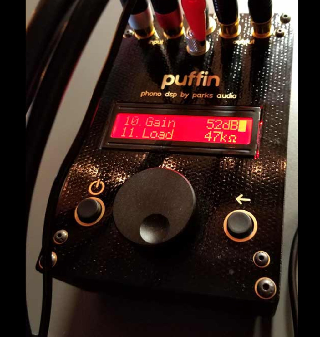

Hei. Har kjøpt en puffin som jeg skal bruke til platespilleren. Pluss at jeg nylig har kjøpt nytt rotel utstyr RB/RC 1590 så det vil jeg bruke nå. Men ser ut som en fin sak den SHD’en. Asr mini basis har jeg hatt. (Når du var her) 👍 men takker for tilbudet😊
