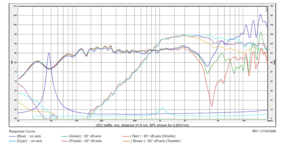

Virker lovende!
Opphenget ser ut til bidra i positiv retning mtp HF-diffraksjon (typisk coax-problem). De oppgitte målingene fra produsenten ser veldig bra ut.
Særdeles lav induktanse (takket være kopper-ring, og dessverre noe redusert motorstyrke)
Fornuftig priset, på linje med en viss velkjent Sica.
Har dog dessverre noe redsert slaglengde, og ganske skarp oppbrytning som må temmes i filter designet.
Sistnevne ser jeg dog på som ganske uproblematisk..
Sica har mer motor (BL) og "rå kraft"
SB Acoustics ser ut til å være mer raffinert og potensielt lavere forvregning.
Håper snart det dukker opp skikkelig målinger av denne på O`store internett.

Helt enig angående dårlig virkningsgrad, alumelomtonen burde man klare å jobbe seg rundt, men jeg ser jo at oppbrytninga er skikkelig stygg.
Men på en annen side, så er er det en av få coaxer tilgjengelig som har fått induktanse-reduserende tiltak.

en liten 5" woofer med et høl i mitten, hva er å hente av virkningsgrad egentlig?
