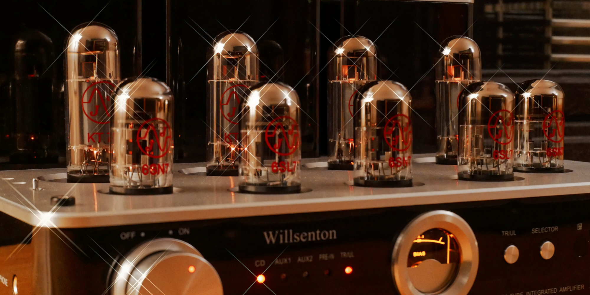

    Som signaturen forteller har jeg børstet støvet av en (Nordic) Ming DA MC34-A som for så vidt "halter" litt med volum pot og inngangsvelger som er blitt litt dårlige (kobler ut ene kanalen... lett dytt på aktuell knapp så er det stereo). MC34-A i triode modus med EL34 (kun EL34 forsterker) er nemlig mye mer "juicy" i mellomtonen for vokaler etc.
    Willsenton R8 er definitivt tørrere og mer tilbakeholden i mellomtonen. I triode modus er det spesielt påfallende - mulig designeren har tenkt at bassen og diskanten som da får mer fremtredende plass blir som en slags loudness-funksjon. Ultralineær retter det til en flatere kurve, men fortsatt litt tørr vokal.
    I et forsøk på å rette dette ble det først innkjøpt et par Electroharmonix 6SL7, men det ga mest litt mer i toppen.
    JJ sound har jeg erfaring med fra MC34-A ga godt resultat på pre-rør, så bestilte fullt sett fra Eurotubes (som viste seg å være i USA) og har nettopp mottatt fullt sett 2x 6SN7 og 3x 6SL7. Fra før har jeg noen JJ KT-77 som også ble satt inn.
    Umiddelbart ga skiftet av pre-rørene en mer organisk og for meg bedre mellomtone med litt mer holografi, men fortsatt - og det ligger nok i grunndesignet til R8 - nødvendig å kjøre over til UL for at ikke vokalene skal være tilbaketrukket.
    Det begynner å demres at det sannsynligvis er mer 300B type lyd jeg er ute etter - etter å ha sett Steve Huff's anmeldelse av Willsenton R300i som han nettopp har lagt ut. Tror Piega'ene er sensitive nok til mitt lyttevolum (50-60dB)
    Men, nå skal jeg la de nye rørene spille seg litt inn før jeg synser noe mer. For den som liker bass og å spille litt høyt kan R8 være midt i blinken. Bassen er skarp og definert, der slår den med god margin litt mer ullen bass i MC34-A, men det er vokaler og harmonier og følelsen av at musikken svinger som vinner i MC34-A

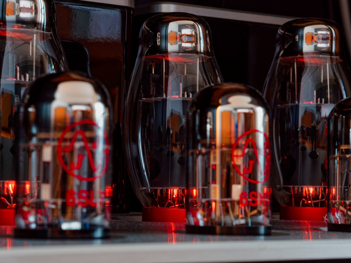

    Hell i uhell kan en si.
    JJ 6SL7 røret for høyre kanal gikk fløyten. Viste seg ved at BIAS spratt utenfor skalaen og ekstremt høy durelyd fra høyre høyttaler.
    (Dvs prøvde endel annet først, inkl å lodde bias-pot/resistor/cap og måle ellers med mitt trofaste Fluke mulitmeter, men fant ikke feil. Falt meg ikke inn at røret var defekt da det er første gang et rør har tatt kvelden... men ser at JJ får litt kritikk for variasjoner i produksjonskvalitet...)
    Satte tilbake Willsenton 6SL7 rør og duverden - mer "magi" når det var kombinasjon av JJ 6SN7 + originale 6SL7. men en svak svak durelyd fra venstre høyttaler fikk meg til å sjekke div tube-roller videoer etter noe som kunne være bedre kvalitet.
    Ble bl.a. skrytt av MELZ 6N9M med metallbase, men viste seg vanskelig å finne utenfor "Russian Federation"... MELZ 6N9S med sort base var derimot enklere og rimeligere å finne og bestille fra TAD.
    Satt de inn i går og aaahhh... mørk bakgrunn... bedre separasjon og lag... lyden har kommet "hjem" der den skal være. Tonalitet virker veldig riktig.
    Ellers for de som er interessert i R8 så er det visstnok "versjon 2 "som selges nå (selv om det ikke står noe ang det) med en ekstra resistor for bias som hindrer "red plate" av effektrør om bias-pot skulle slutte å virke og litt oppdaterte motstander/kondensatorer ellers.
