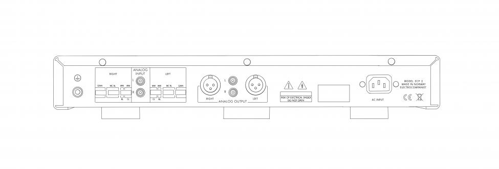

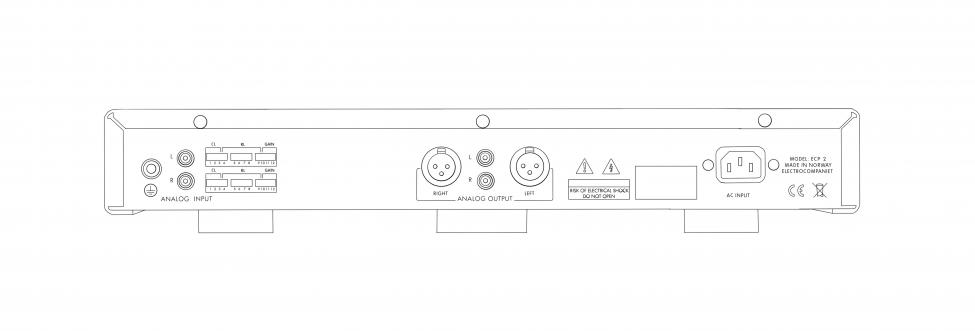

Vil bare dobbeltsjekke alt er ok etter bytte av pu. Har sjekket manualen til pm14s1 og finner ikke helt svaret. Jeg benytter vel fortsatt samme linje utgang på forsterkeren som tidligere men setter dipswitchene og gain på riaa? Ikke noe annet jeg må tenke på når det er mc?
Gunnar_Brekke
3.286
2.994
Kongsberg
Jeg går ut fra at du mener inngangen på forsterkeren.
RIAAen kan kobles inn på en av disse inngangene merket:
CD, Line-1, Line-2, Recorder-1 (In) eller Recorder-2 (In).
Resten av justeringene gjør du på Electrocompaniet ECP-2.
Det er jeg som har designet belastningskretsløpet på denne
RIAAen, men desverre klarte noen på TAU å misforstå mine
instrukser. (Hva med å sjekke med meg, før man satte i gang
produksjon)? Det resulterte i at bryterne er PÅ i nedre posisjon
(mot normalt) - og den noe kuriøse speilvendte plasseringene
av DIP-swich rekkene. Dette gjør det tungvint å se om begge
kanaler er likt justert. Dette har ingen betydning på lyden,
bare på enkeltheten i betjeningen av "grensesnittet". Så vær
nøye når du setter verdiene!
Den ser sånn ut nå:
...men burde sett sånn ut:
Gratulerer med flott RIAA og flott pickup. Håper bare armlagrene
på Regaen takler vibrasjonene fra pickupen. (Går antagelig bra).
Vær også oppmerksom på at pickupen trenger laaaang innspillingstid.
Den låter bra rett ut av boksen, men blir verre før den blir bedre
ved 150-200 timer. Frustrerende, men vel værdt ventetiden.
Gjør dine endelige justeringer av last (og kanskje gain) etter at
pickupen er ferdig innspilt.
Et fornuftig sted å starte for gain er = 71,4 dB (3.715 x) Full Pupp!
DIP 10 = On (nede) - DIP 11 = Off (oppe) - DIP 12 = Off (oppe).
- eventuelt redusere til noe lavere gain = 66,4 dB (2.089 x)
DIP 10 = On (nede) - DIP 11 = Off (oppe) - DIP 12 = On (nede).
Et fornuftig sted å starte for last er 106 Ohm (dempningsfaktor ca. 20) :
DIP 4 = On (nede) - DIP 5 = On (nede) - DIP 6 = On (nede) DIP 7 = Off (oppe) - DIP 8 = On (nede) - DIP 9 = On (nede)
- eventuelt redusere lasten til 56 Ohm (dempningsfaktor ca. 10) :
DIP 4 = Off (oppe) - DIP 5 = On (nede) - DIP 6 = Off (oppe) DIP 7 = On (nede) - DIP 8 = On (nede) - DIP 9 = On (nede)
Kapasitansen setter du til 0 pF:
DIP 1 = Off (oppe) - DIP 2 = Off (oppe) - DIP 3 = Off (oppe)

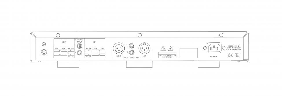

Den ser sånn ut nå:
Vis vedlegget 539506
Vis vedlegget 539507
Takk for hjelpen.
Ja inngangen (Line-2). Jeg er veldig fornøyd med ecp-2 men kun erfaring med en exact pu så langt så her er det mye ubrukt potensiale. Da har jeg gjort det riktig og venter til den har spilt 150-200 timer før jeg gjør mere. Har ellers hørt at RP6 går fint med 20x2L men hvordan oppdager man hvis armlagrene ikke holder?
