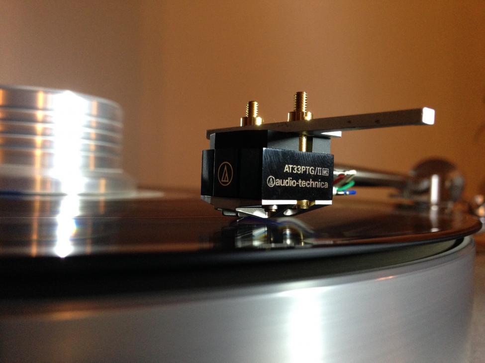

Har avtalt kjøp av en ubrukt AT33PTG II, så nå er det bare å lytte på plater hele helgen og bli vant til lyden av nåværende oppsett, slik at jeg kan få skikkelig hakeslepp når AT'en kommer i hus... eller bli SKIKKELIG skuffet grunnet liten forskjell ;)
bjarnetv
28.03.2008
3.910
5.917
oslo
rett ut av boksen er det som å gå fra kassett til lossless, og det satt opp med en printet universal-protractor, og uten skikkelig vekt!
enormt lydbilde, bra trykk og ingen ssssibilans så langt!
Dr Feickert og digitalvekt er på vei i posten, så bedre skal det nok bli :)
når det kommer til støy, så hører jeg bare en veldig lav during når motoren er på, men ikke noe plagsomt (hører det nesten ikke fra lyttepos), og merker det ikke når musikken spilles.
sikkert noe som kan reduseres med bedre mekanisk frakobling av trafo fra chassis.
synes å huske at dette stod beskrevet som en servicebulletin i manualen til pd272.
