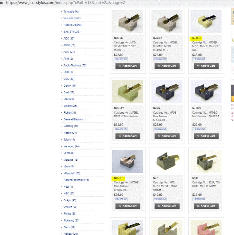

Tar opp denne tråden igjen da jeg har hatt litt tid å se etter Shure M75 stifter, men det må da finnes nesten 10 forskjellige typer. Hvilken er rett å velge/kjøpe i min situasjon?
På ebay ligger det jo en flust til en slant og ingenting, hadde vært morro å prøve. :)
