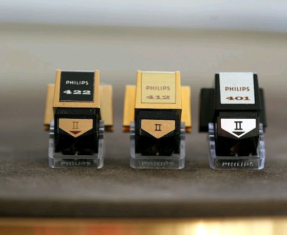

Philips pickuper type GP400-GP401-GP412 er også et godt tips for noen som har lyst til å prøve noe gammelt gull fra 70-tallet
Finner ofte Philips platespillere med disse til 50 til noen hundrelapper på bruktbutikker og loppemarkeder.
Du får Tonar stifter til disse også, her:STIFT - ELEKTRONISK BUREAU

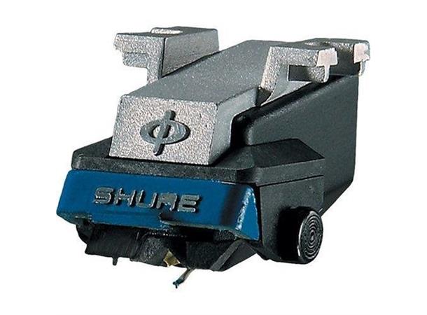

Jeg kjøpte en platespiller for noen uker siden som kom med en Shure V15-iii. I kveld satte jeg på en Jico elliptisk stift på denne og monterte den på min Technics 1210. Bra lyd!
Shure V15-iii
Jeg liker denne mye bedre enn Ortofon OM-10 som vel tilsvarer din 2M red.
