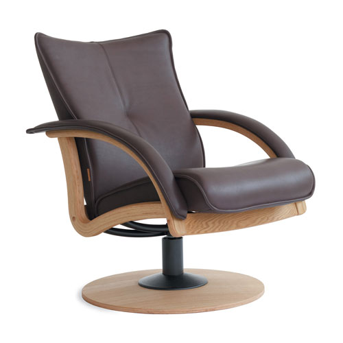

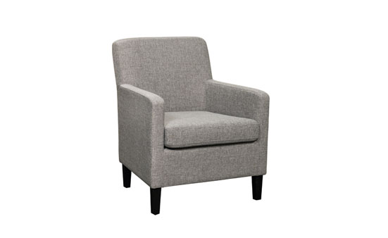

    Dette vil være typiske bra lyttestoler.
    Vær også oppmerksom på stålmateriale (i bein eller innvendig). Det resonnerer og man kan risikere å kjenne bassen vibrere i stolen. Styr f.eks unna billige IKEA stoler.

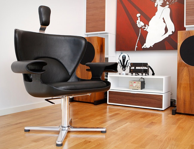

    Bortsett fra at jeg ikke helt likte utseendet (understellet), så har vi her en stol som vil være svært god for alle de som synes at nakkepute er et gode (og nødvendighet) når en skal sitte lenge å lytte.
    At den også kan vippes bakover (?) er også for mitt vedkommende en nødvendighet.
    Ser litt for kontorstol ut, Lobster synes jeg ikke noe om rent bruksmessig, hvor gjør en av armene?
    Var lekker i brunt skinn..............men skikkelig HiFi pris da 45K ca.

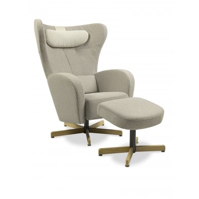

    En slik stol vil vel ikke reflektere stort ifm at den er laget i stoppet stoff. Den vil vel heller fjerne refleksjoner fra rommet mot ørene. Tenker da helst på nære sidevegger etc. Argumenter?
    Bjørn ("Orso")
    03.11.2008
    11.296
    2.903
    Vis vedlegget 246120
    Ingenting demper 100% og i hvert fall ikke denne type materiale og stoff. Refleksjonene du får fra den vil ankomme enda tidligere enn en bakvegg og da er det gjerne værre. Og hvis man har god avstand til bakvegg og bakre sidevegger, så kan det bidraget være positivt og det ødelegger man med en slik stol. Her skaper man en slags hodetelefon følelse, med noen uheldige refleksjoner i tillegg.
    Se på de stolene jeg la bilde ut av lenger oppe. Det er slik en god lyttestol bør være utformet. Lav rygg, i stoff og med tre.

    Jeg har kort av stand til vegger og pipe bak meg. Ikke noe å gjøre med det. Tenkte en slik stol ville fjerne noe av dette "problemet". men....

    I så tilfelle må den lages med bredbåndet absorbsjon i øreklappene:) Sikkert mulig å få til hvis du kontakter en møbeltapetserer.

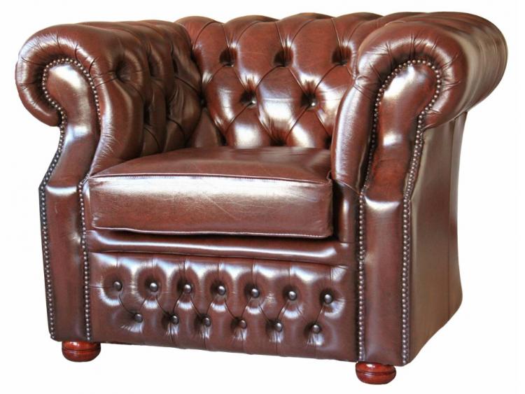

    Sikkert ikke bra til hifi( hadde funket for meg) , men genial for sigar og cognac8)
    ottone
    Nesten klassiker
    08.04.2008
    14.744
    13.091

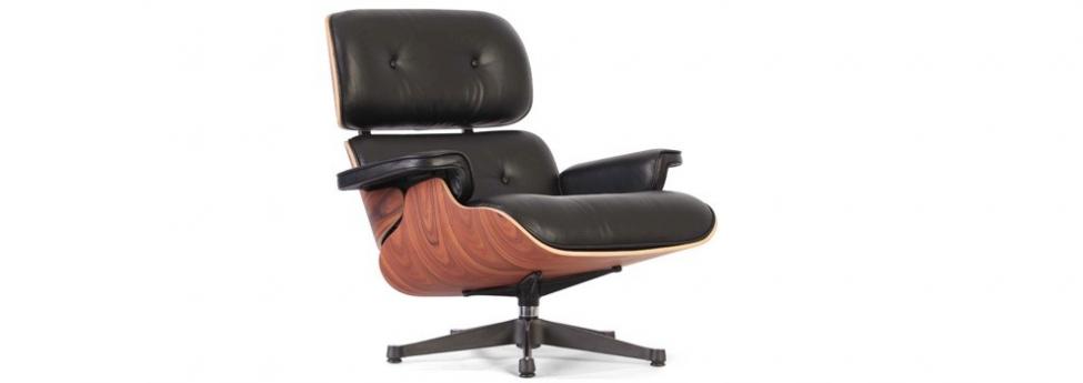

    En sånn kunne jeg tenke meg. I et annet liv, og et annet hus.
    God til piperøyk, single malt og en god bitter. Funker til cognac og sigar også.

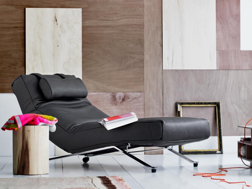

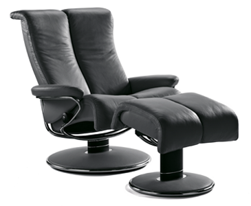

    Blir denne vellykket!? Tenker skinn og stål... Ca 9000,-

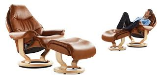

    Dette er stolen med virkelig god komfort. Jeg har testet mange. Ekornes Jazz har riktig sittehøyde og kan leveres i lite behandlet skinn eller stoff.
    Mye av kroppen dekker selve stolen når en sitter i den og rørene synger ikke. Selve ryggen på stolen er ikke høyere en skulderhøyde, men problemet er at nakkeputen rager over skuldrene og bak hodet. Denne nakkeputen sitter på 2 glidestenger og burde være enkel å bytte ut. Jeg jobber med å få Ekornes til å lage en alternativ hodepute eller nakkestøtte. Er det noen som har et designforslag for denne puten?
    Tidløs og enkel design. Den virker i tillegg solid konstruert og holdbar. Hvis jeg får til ny nakkepute til denne, så har jeg en perfekt lyttestol!

    jeg har i tur og orden kvittet med med flott design som varier tok og norell ari, og sitter nå i en simpel vitesse fra bolia.
    generisk og kjip design, men passer meg perfekt.

    Denne stolen er fantastisk, bruker den selv som lyttestol. Synes ikke den trenger noe tweak over skuldrene.

    Jeg har selv en slik, som med god margin er den beste stolen jeg har hatt mtp. komfort.
    Men pga. nakkestøtten, som ødelegger en del av romfølelsen, vil jeg på sikt bytte til en godstol med lav rygg eller liten sofa.

    Denne stolen har mye til felles med stolen jeg nevner. Ekornes Jazz. Problemet er nakkestøtten som reflekterer. Det er denne jeg vil at ekornes skal komme med et alternativ til.

    Mitt valg til ny lyttestol sto mellom Jazz og Blues fra Ekornes. Valgte Blues nettopp pga den gigantiske nakkestøtta til Jazz-modellen. Toppen på nakkestøtta til Blues (M) når meg ca 6-7 cm over skuldra (er 178cm).

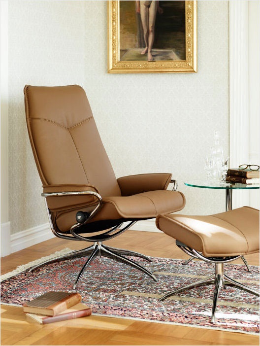

    den nye ekornes city ser bra ut - til å være en ekornes.
    sittekomforten er sikkert upåklagelig.
