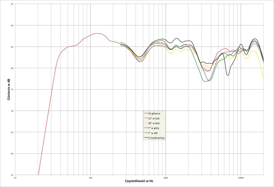

Ser på målinger at Diamond 25 har en kjempedipp fra 2-5 khz i frekvensresponsen, noe som vil gjøre seg veldig merkbart i vanlig tale.
Vis vedlegget 450715
Så jeg bør kanskje starte med å bytte høyttalere?

Det er vanskelig for meg å mene så mye om, det kan meget godt hende at grafen ikke sier så mye om hvordan du opplever lyden i praksis. Letteste er å prøvelåne en forsterker eller to med litt guff i for å se hva som skjer med lyden. Merker du ikke særlig bedring kan du vurdere om høyttalerne kanskje ikke er egnet til ditt formål.
