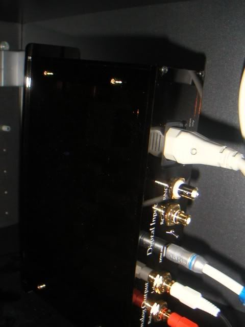

I bakskapet står DACen gjemt på høykant bak en mørk glassdør. En kjekk liten sak håndbygget i Taiwan og naturligvis funnet på eBay.

Men TosLink-kabelen fra Tara Labs er rævva. Presisjonen på stikkeren i DAC-enden er elendig. Så jeg må nærmest kile den fast. Må finne en proffkabel med metallplugg.
Om TaraLabs øvrige typer kabler ser like fancy ut med like elendig kvalitet vil jeg anbefale å holde fingrene og lommeboka unna.

Angående plugger. Har selv Tara Labs 600-700 kroners optisk, den sitter kjempe bra.
Prøv ProfiQ på Expert, den har like bra eller bedre fester. Metall stuss/hylse på kabelen og alu plugg gir et godt inntrykk.
Kjøpte noe på Euronics som jeg måtte bytte da den også satt dårlig.
Ellers så synes jeg Monster sin Interlink 100 og Eltek sine Supra DAC med RCA plugger sitter best., men de er ikke optiske.
Tror man betaler endel for navnet på Tara Lab.
Sjekk også "High-End" kablene til Chlaesern. Kjøpte scart kablel for modifisering. Den var meget bra oppbygget. Nesten umulig og ødlegge/få opp. Bildet blir like bra som med Monster til dobbel pris.

hvilken NOS dac er det?

Og ellers er det så vidt jeg kan se det samme: Musikken er rippet lossless til harddisken. iTunes måker den ubesudlet i 44,1kHz/16bit via Toslinken til DAC'en. Og da er vi ved nesten ved spørsmålet ditt... ;)
Hvordan lyder DAC'en? Jo, det kunne overrasket meg hvor fin lyd en gammel TDA 1545A dac-IC kan gi. Men så er det slik at jeg vel egentlig bare nok en gang får bekreftet at når digitalbiten gjør det den er tiltenkt er det analogbiten som gjør lyden. Og denne Taiwansaken gjør virkelig jobben. Det er blitt nesten like flott å høre på cd-er som på vinyl. Eller kanskje enda bedre? ;)
Drivverket er det andre cluet. Når en ripper (med feilkorreksjon som jo kan være lurt å benytte spesielt på ripete plater) blir kopien på harddisken eksakt. Og det er ingen tvil om at harddisken langt overgår drivverket i den gamle NADen for å si det sånn:)
Jeg bare koser meg. Og kan anbefale løsningen på det varmeste.

sikkert et knall-oppsett,men tror du har mye å hente på å erstatte AD opampen på utgangen.

Kanskje det, ja? Kunne være morsomt å prøve en tweak :)
Hvilken op-amp vil du anbefale i stedet?

ingen; jeg ville enten satt inn:
trafoer (f.ex. AudioNote el. Lundahl)
rør-buffer
swensons "sand-buffer" (audioasylum )

Et litt mere omfattende tweak med andre ord. Får se om jeg får ånden over meg...
Takk for innspillet.
Så maser jeg om detaljer når det blir ;)
