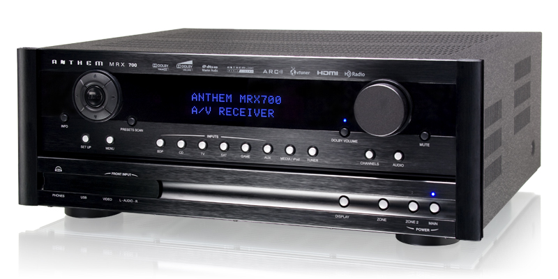

    Min receiver har Burr-Brown DAC med Low-Jitter PLL. Dvs at det mellom DIR og DAC er et system som buffrer signalet og genererer et nytt klokkesignal. På denne måten vil ikke selv et billig drivverk kunne påvirke det digitale signalet nevneverdig.
    Vet du hvilket system du har i din AVR2805? Ellers antar jeg at både Lavry og Benchmark klokker om S/PDIF-sgnalet.

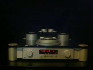

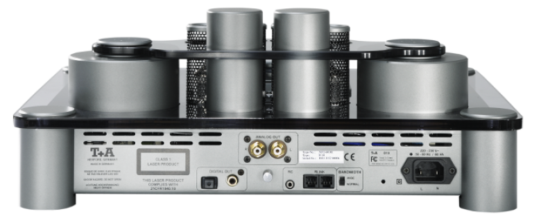

    Cary 306: premium transport og premium DAC i ett og samme chassi !
    Har nettopp bestilt en selv :)

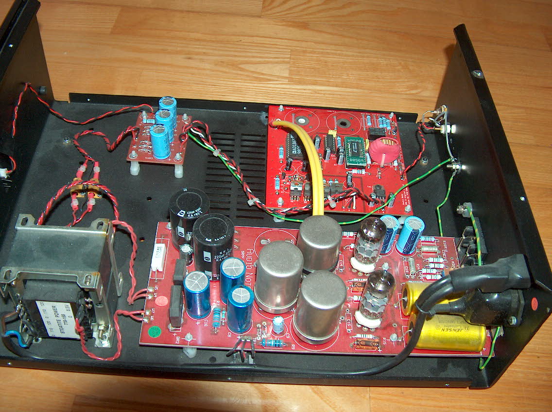

    Du bør også vurdere Lite Audio DAC60. Dette er en meget bra DAC, og med NOS-rør og noen modifikasjoner "tar" den virkelig av.
    Jeg har modifisert flere stykker for entusiaster i Tønsberg-distriket hvor jeg selv bor. Hvis du er den jeg tror du er, har du faktisk en meget heftig modifisert versjon i nabolaget. Det er denne som er omtalt i linken nedenfor.
    Akkurat dette tilfellet ble vel nærmest å regne som en komplett "re-build" siden det er svært lite av det originale igjen, men selv med enklere modifikasjoner spiller den bedre enn DACer som koster mange ganger så mye.
    Rått anlegg du har hobby!!  :D
    PS - GLED DEG TIL LYDEN AV 306!!!
    Det var et lite sidespor.....for å komme tilbake igjen. DP DAC har fått mye skryt. Har ikke hørt dem - kanskje noen andre her har. Prisen på disse er vel ikke så hakkende gale brukt heller.

    Jeg har hørt DP dacn og den kan ikke spille musikk sånn som Lite AudioDac 60, den blir kald og steril i forhold til LAD 60 varme og åpne lyd.

    Ja den er veldig intressant, og den kommer ferdig sammensatt. Modifiseringen kommer fra Whistler og inneholder Soniccap kondensatorer, ikke Sonic Craft. På dette bilde er veldig mange komponenter skiftet ut for å låte maksimalt. Kontakt whistler for info.

    Har fått mange PM vedr. modifiseringen av DAC-60 som omtales ovenfor...
    Modifiseringen som omtales i linken, er utført av meg og ikke av Sonic Craft. De tilbyr ikke noen modifikasjon som er så omfattende som den jeg forteller om i linken. I min modifikasjon er bl.a. stort sett alle elektrolytter byttet til BlackGates, samt at det står en Jensen 4-pole kondenstator i strømforsyningen til rørene. Min omtalte modifikasjon inneholder også choke og hexfred dioder i strømforsyningen til rørene, WBT Nextgen-kontakt på digital-inngangen, og massive sølvkontakter på utgangene, etc.
    Standardmodifikasjonen til Sonic Craft og Pacific Valve går primært ut på bytte av koblingskondensatorer...
    men det blir altfor pinglete for norske, hardcore DIYere.
