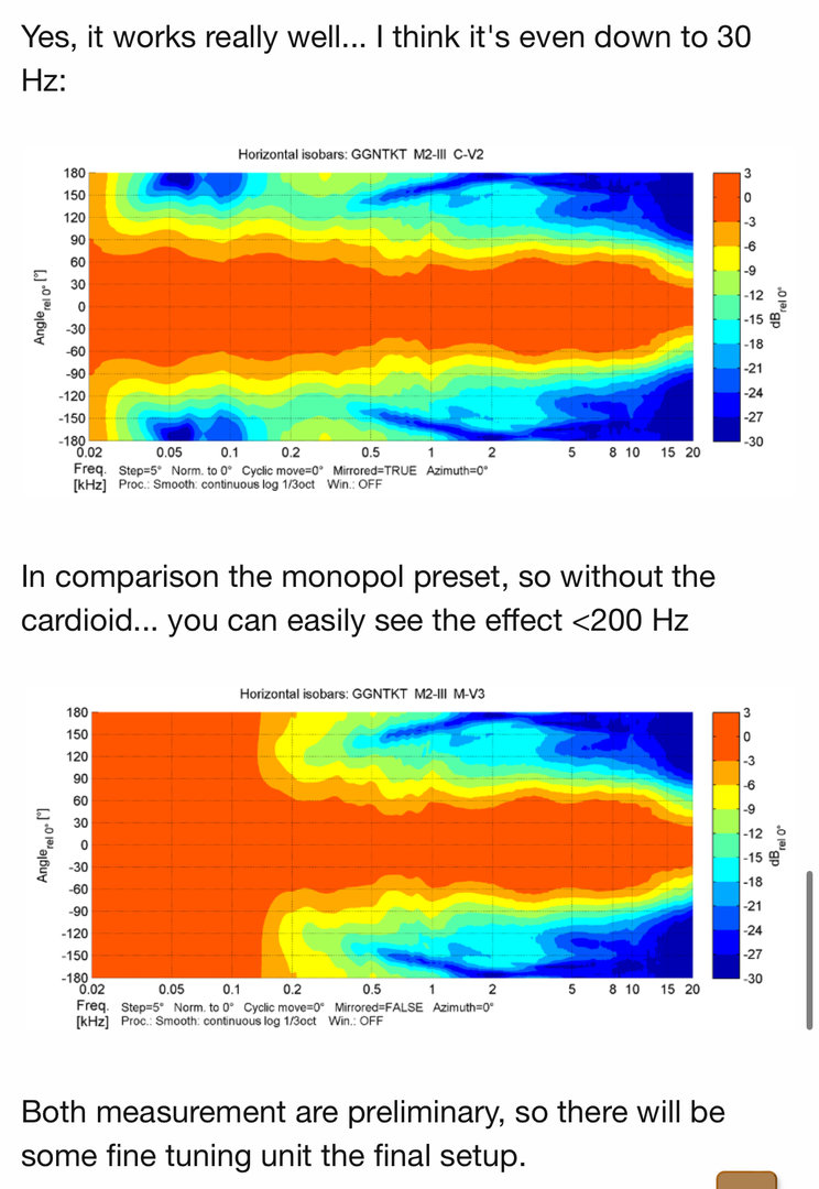

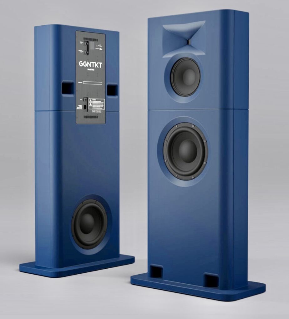

    Er vel ganske avgrensa kor mykje nytte ein har av allpassfilter til dei fleste føremål. Dei er veldig nyttige om ein lagar ein aktiv kardioide (der ein ynskjer konstant faseforseinking heller enn konstant tidsforseinking). Då kan ein òg til dømes vri fasen på bakelementet tilbake til å vera i fase ved låge frekvenser, slik at ein får kardioideeffekt til ein valt frekvens men ikkje tapar output under det. Ganske sikker på at det er dette Genelec W371 og GGNTKT M1/M3 gjer.

    Takk Georgb. Aktiv kardioide metoden er nøyaktig det Snickers har forklart meg denne uka. Det med å fikse group delay med allpass står på spørsmålslista mi så takk for det og.

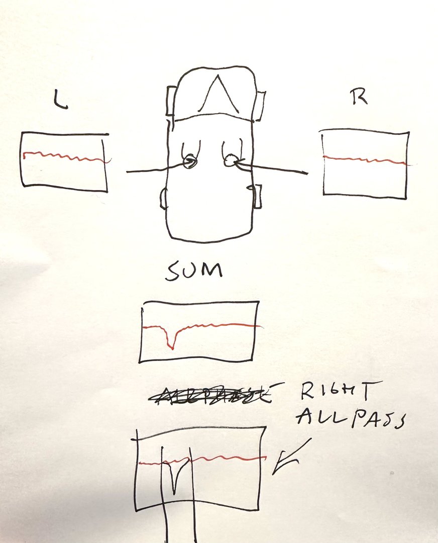

    Har også googlet litt og på en bilsteroside forklarte de at man kunne fikse en utfasing i bilen som gjorde at både fører og passasjer får like god/korrekt lyd.
    Altså, venstre og høyre måler pent hver for seg.
    I sum blir det en utfasing.
    Med et allpassfilter på utfasingen nuller man ut den uheldige utfasingen som skjer av en eller annen grunn.

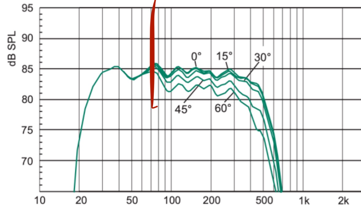

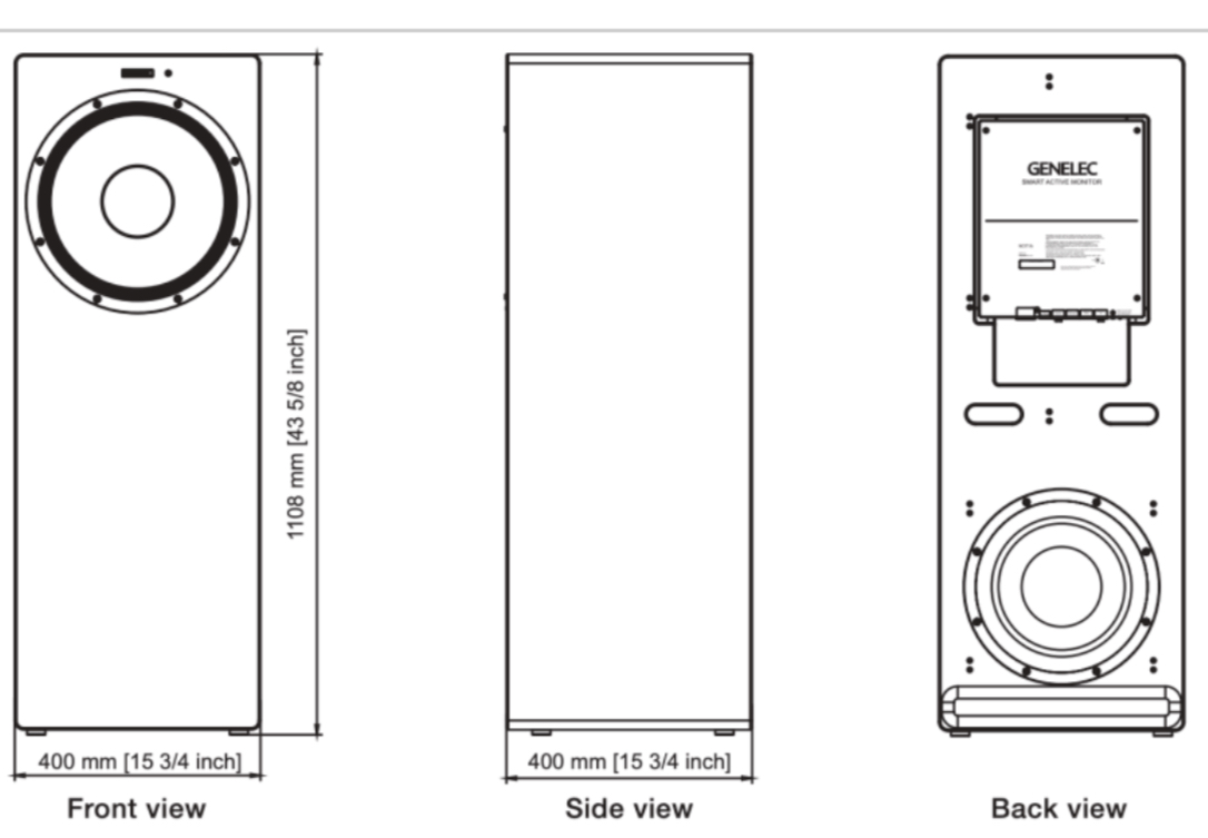

    Ang aktiv kardioide så ser jeg at Genelec har tokanals forsterker innebygget. Det ligger altså et lavpass-allpass filter her da?
    Hornlyd
    Musikkglad
    01.04.2005
    20.474
    11.903
    Og her. Kardioideporter oppe til mellomtonen og bassrefleksporter nede til bassen. Og da er kanskje den ene til bassen foran og den andre til bassen bak?? De er i hvert sitt kammer.
    Inni manualen til W371 er det eksempel på korleis dei forskjellige modusane styrar spreiinga. Alle saman går rimeleg hurtig frå retningsbestemt til omni kring 60-70Hz, så du kan fort ha rett i det. Eventuelt kan det henda at berre ein av drivarane spelar ved låge frekvensar? Det er vel ikkje spesifisert, men hadde vore interessant å finna ut.
    For øvrig hugsar eg at det var ein gjeng på eit tysk forum som gjekk langt i å kopiera W371 (så langt at COMSOL-simulasjon var ein del av biletet). Der var det snakk om ein serie allpassfilter som gjekk ganske høgt i frekvens for å få den naudsynte faseforseinkinga til å verta frekvensuavhengig. Eg gisser Genelec gjer det same. Den tråden har diverre hatt veldig lite aktivitet etter dei fyrste få innlegga (frå 2021).

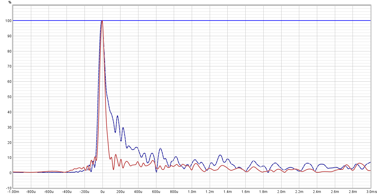

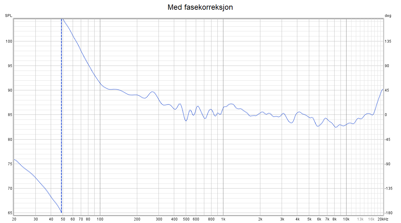

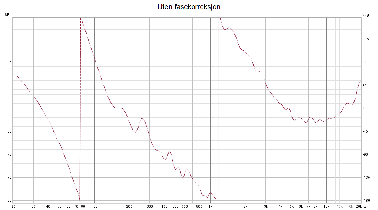

    Beveger meg inn i allpassens verden. Er det noen her som faktisk bruker allpass til noe?
    Ja. Bruker et FIR-filter inn på MiniDSP Flex 8 til fasekorrigering. 96 kHz og 2048 tapper er no go under 100 Hz:
    Impulsrespons målt i lytteposisjonen uten (blå) og med (rød) fasekorreksjon.

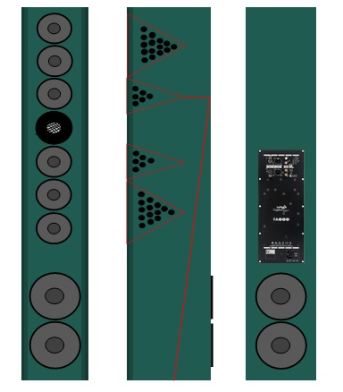

    Tegnet litt i fjor på en sånn idee som Snickers satte meg på. Har alle driverne og også snekkerferdigheter 🙄 mulig jeg også skal klatre Everest 🤣
    (De røde strekene er ikke helt på plass)
