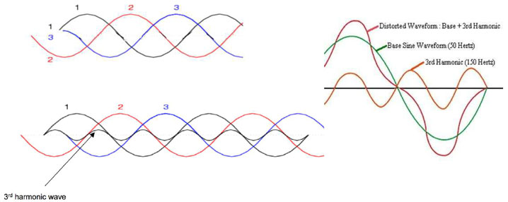

Svenske/Euronett i perfekt balanse - fase-N belastning er lik i alle faser. Legg merke til 150Hz komponenten i N-lederen. Begynn å regne på ubalansert last og legg til støy fra enfase brukere opp den 3. harmoniske. Nå har vi det gøy dere .. ??
