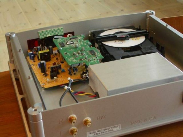

    Tenker du ikke har noen som helst teknisk kompetanse til å vurdere det som er gjort med Edge- spilleren, foruten at du ikke har anelse om hvilke modifikasjoner som er gjort med spilleren, foruten at du verken har hørt den eller noe som helst Edge- produkt for den saks skyld. Så troll kan du være selv. Eller vis at jeg her tar feil.
    Det er ikke gjort noe som helst ekstra med elektronikken som sitter i spilleren. Her er et bilde tatt av en her på hfs som hadde en slik spiller.
    Sammenligner en med bildet som Voff la ut, så er trafoen er blitt plassert i en metallboks.
    Legg spesiellt med til at displayet er festet på innsiden av kabinettet med highend-tape:)
    Vis vedlegget 257296
    Trodde de hadde lagt inn et kretskort med ekstra nøyaktig kvartsklokke(det grønne kretskortet)?

    Fra de første bildene, fra utlandet, dukket opp på HFS, gikk reaksjonene i etapper:
    1. Det der er bare en demo-innmat, fra en utstilling. Har ingen relevans til spilleren i salg.
    En stakkars HFSer hadde kjøpt en slik, og tilbød seg å åpne den. Han kunne vise til et innhold som var forbløffende likt "demo-innmaten."
    2. Joda, men det er gjort mye med spilleren. (Importøren hadde limt på litt asfaltplater innvendig, og noen hadde lagt en boks over strømforsyningen.)
    Det ble funnet tilsvarende DVD-innmat, og konfigurasjonen lignet veldig på hva Denon lager. Husker ikke om spilleren ble helt identifisert.
    3. Og her er det lagt inn eget kretskort for mer nøyaktig styring av avspillingen.
    Men det viste seg å være kretskort for bildeavspillingen, noe som tross alt hører hjemme på en DVD-spiller.
    4. Produsenten skal ha kred for å ha funnet et så godt drivverk. De har nok sikret seg samtlige, så vil du ha så god lyd, må du kjøpe denne CD-spilleren.
    En uheldig hjemlig anmelder hadde vært et bittelite steg fra å se sannheten, da han beskrev spilleren. Han skrev at fjernkontrollen minnet veldig om det man har til DVD-spillere (Sherlock Holmes deduksjon av ypperste klasse, om man tar en kikk på fjernkontrollen), og displayet vakte også assosiasjoner til slike stod det i anmeldelsen.
    5. Vel, man kan jo alltids koble opp DVD-kretsene, og da har man en DVD-spiller med veldig god lyd, eller? Er det multikanal?
    Husker jeg ble anklaget for å fare med løgn da jeg la inn en kommentar om spilleren jeg hadde innhentet fra John Atkinson, men det var det heldigvis greit å dokumentere at jeg hadde gjort.
    Vi er lette å lure, når vi vil bli lurt.

    Fosse åpnet sin egen spiller, sier du at de bildene er misvisende?

    Er i hvert fall forskjell på de bildene som er lagt ut her.

    Det er noen år siden nå, vi får håpe at erfaringen førte til at den virksomheten ikke "lager" slike spillere lenger.
    Som du nevner, hadde et HFS medlem kjøpt spilleren, og vi fikk meget detaljerte bilder av en spiller solgt i Norge.

    Fin historie, det der. Etter å ha kikket på bildene igjen kan man jo fundere på hvem som er "skamløs" og "æreløs" som K-T skriver. Produsent, forhandler, eller de som påpeker forholdet?

    Var det ikke en Pioneer dvd spiller som lå som innmat da? Dvd spilleren var faktisk veldig bra, også som cd spiller men da til 1800,-
    V
    vredensgnag
    Pioneer var innmaten i en spiller som Goldmund sendte ut på markedet - når det gjelder dette tilfellet, tror jeg ikke innmaten ble konkret identifisert med modellnummer, men det minnet veldig om et Denon-drivverk, utfra noen bilder som ble vist dengang.

    Her er Philips billigste DVD spiller ever innvendig til sammenligning.
    Bilde 2 er hovedkortet til Philips DVP 5960 til kr 699,- på Elkjøp år tilbake...

    Noen som har nærbilde av videochippen i Edge spilleren? Her kan det kanskje stå en modellbetegnelse slik at opphavet kan identifiseres. Chippen er forbausende lik den som står i budgetphillipsene og begge har en merkelapp klistra på chippen. På Philipsen står modellbetegnelsen...

    Kretskortene er masseprodusert av roboter. Disse produseres i hundretusen tall om ikke millioner. Koster ingenting. Det er ingen tegn til modifisering.
    Dette er ikke high-end.
    Dette er en billig DVD spiller satt i en ny kasse og solgt som high-end. DVD spilleren er tydelig helt bånn i bøtta og ut fra kretskortene ser det ikke ut som om den har oppskalering engang.
